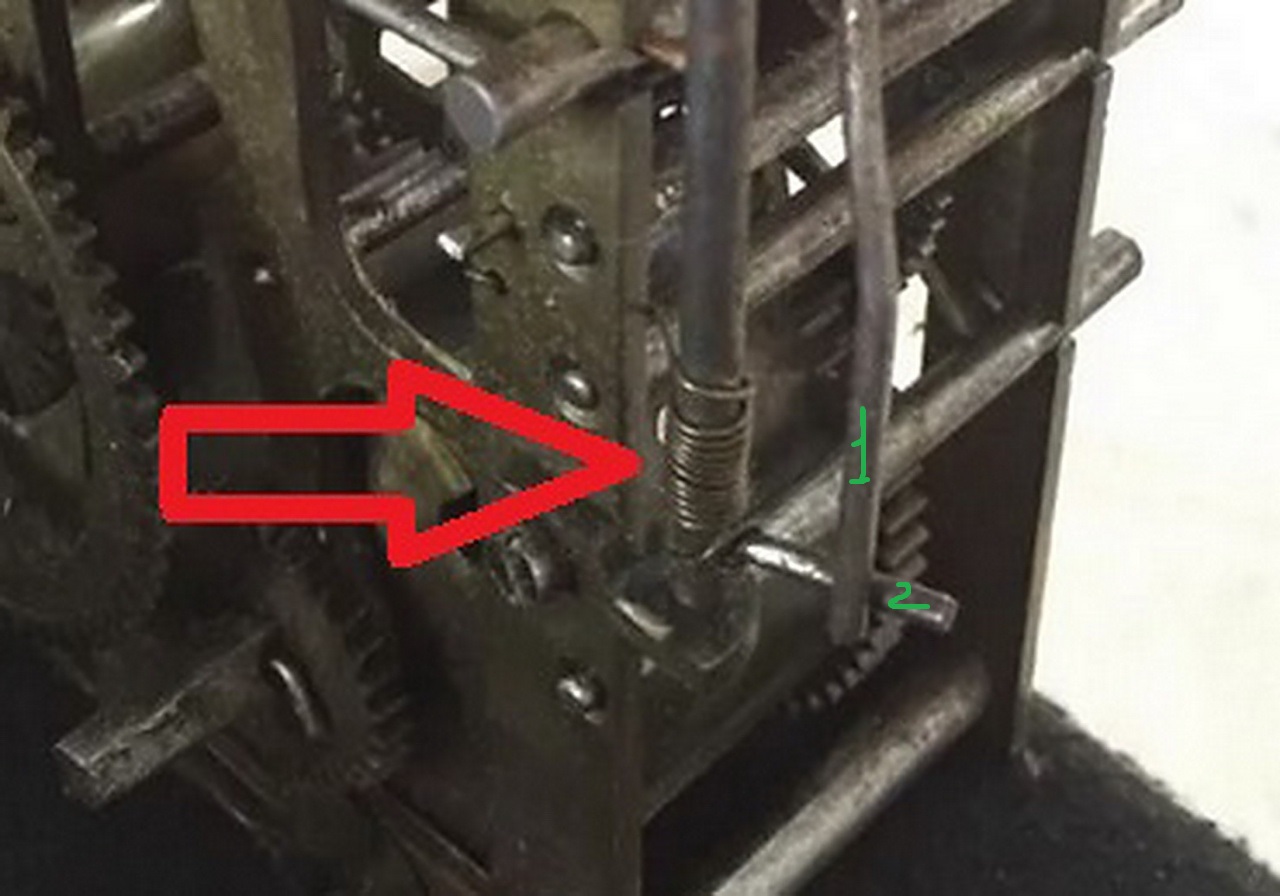

Кукушка вылазит полностью только после второго удара молоточка. То есть на получасовом ку-ку дверка открывается на 1/4, а когда кукует например 12 часов то только на втором Куку вылазит полностью. Что делать?

Откройте и смотрите как взаимодействуют в механизме рычаги и тяги во время работы. Смотрите что мешает работать нормально, кукушка зверь такой, при наладке надо где то подогнуть, отогнуть и т.д.
На выход кукушки влияет этот рычаг на фото.

Рычаг кукушки и рычаг запуска боя кем то гнутые. Поправил - ничего не изменилось. Может это из за отсутствия там смазки? Нужно ли там смазывать?
Механизм вымыт, смазан. А на рычаги смазку не наносил
При настройке их подгибают, на заводе, выпрямив их вы не добьётесь результата. Надо думать куда подгибать. Если кукушка выходит не полностью то рычаг 1 надо подогнуть ближе к рычагу 2 и наоборот. Всё вроде просто. Бывает, что даже из за дверцы не выходит кукушка. Кривые петли, сильно длинная или наоборот короткая проволочка от шеста к дверце. Разбирайтесь, смотрите на месте что ей не хватает. Мы это не видим, видите только вы.

Они должны быть вплотную друг к другу?

Не обязательно, зависит от того как настроено всё остальное. Включите голову и пробуйте. Пока сами не поймёте принцип работы и взаимодействие деталей.

Дело не во взаимодействии рычагов. Рычаг запуска боя даже не соприкасаясь с рычагом кукушки пригибается сильнее ко второму кукованию
Как же не во взаимодействии? В чем же по вашему? Не соприкасается так подгоните, в чем проблема то?

Я отодвинул рычаг кукушки от рычага запуска боя. Проблема где то в механизме, так как рычаг боя на получасовом ку-ку прижимается к механизму на 2/3, а если бьёт например 12, то рычаг на втором цикле после удара молоточка прижимается сильнее
