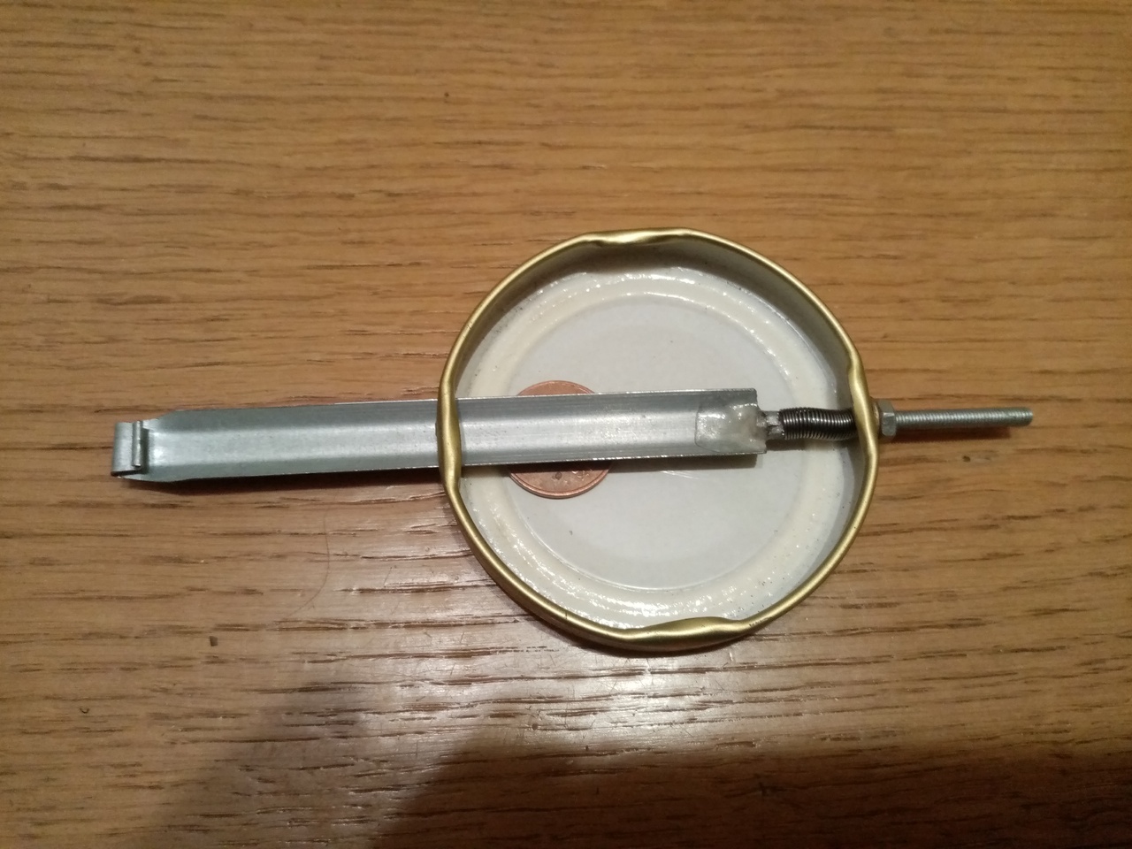

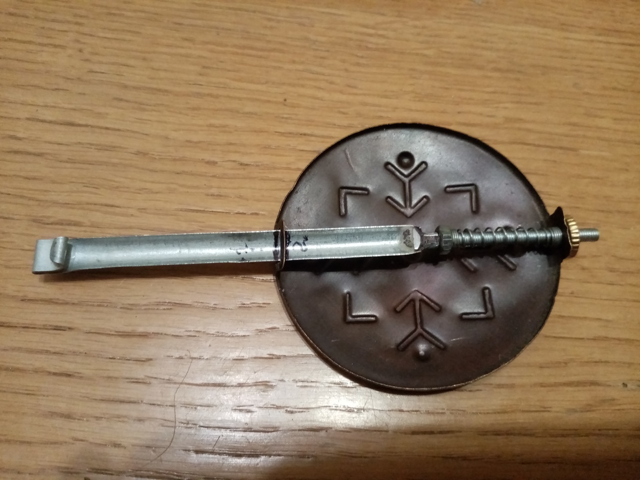

У меня так же сделано, только работает примерно с 200й страницы этой ветки и жесть оцинковка. Собирался коричневой краской линзу задуть, но у вас уже пять лет работает. Сейчас жене покажу
Обещал покрасить

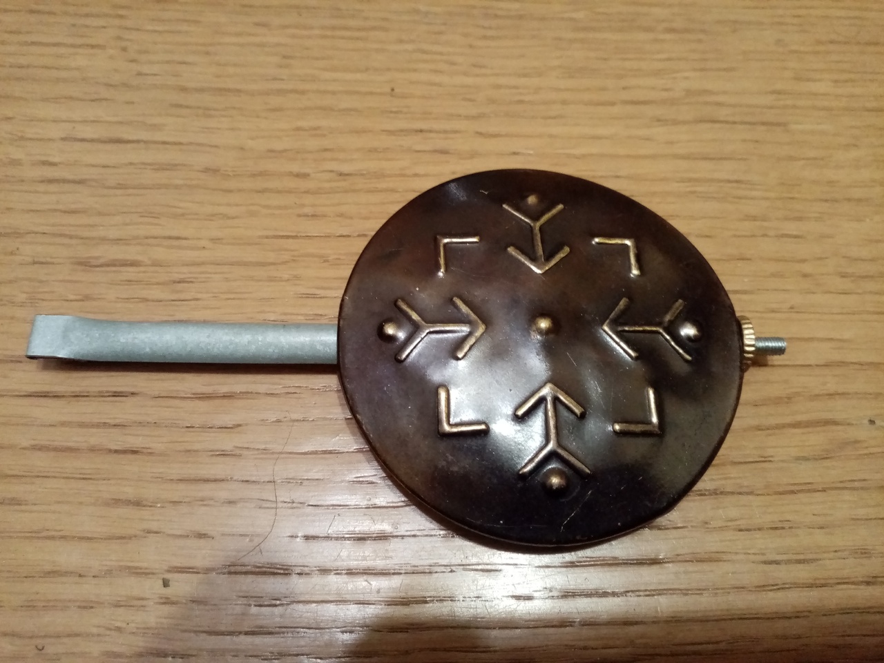

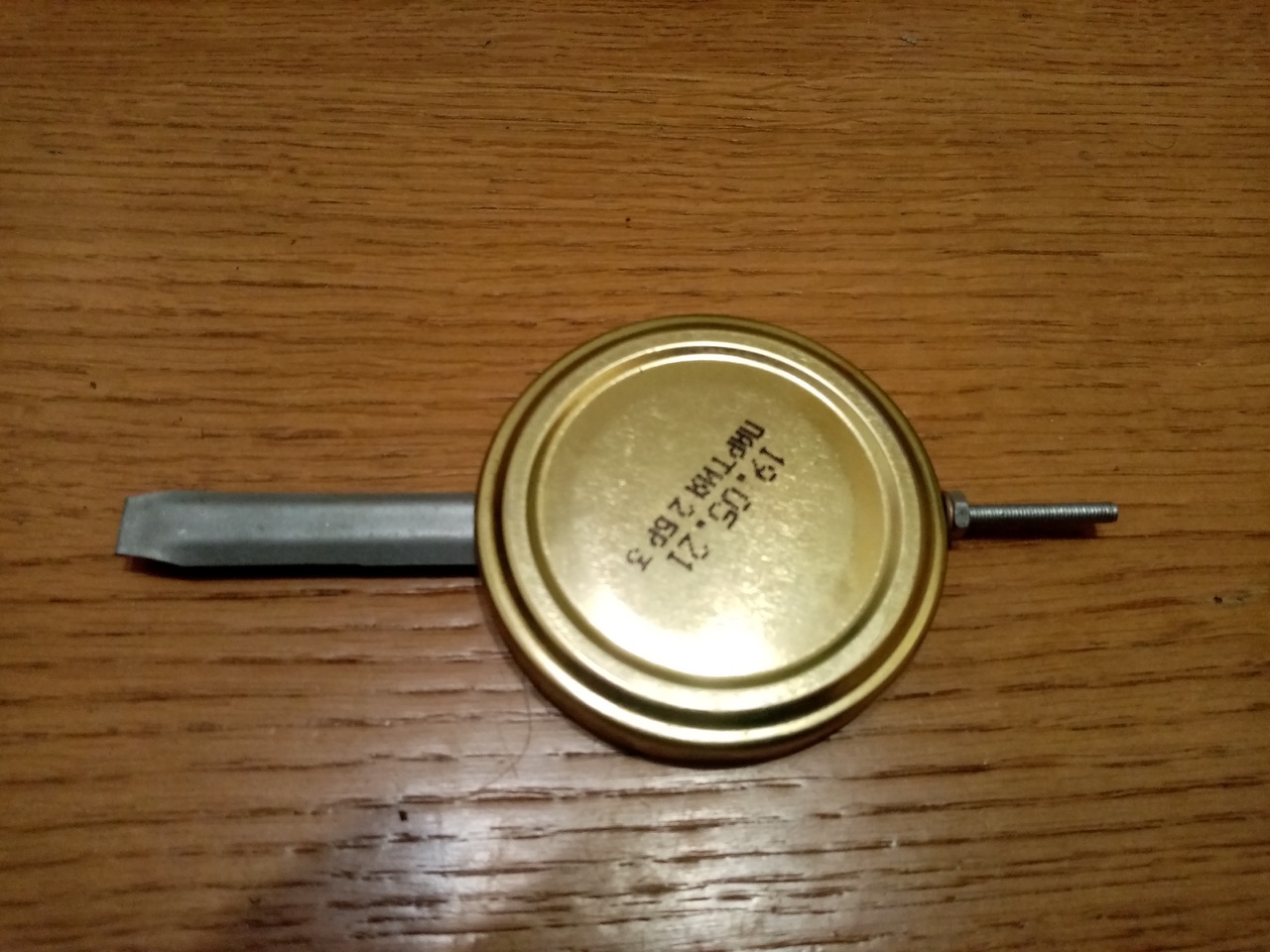

Вот маятник к сердобским ходикам. Линза родная, но подвешено было на пластиковую стяжку и медную проволоку.
ID:	3646418 Нажмите на изображение для увеличения

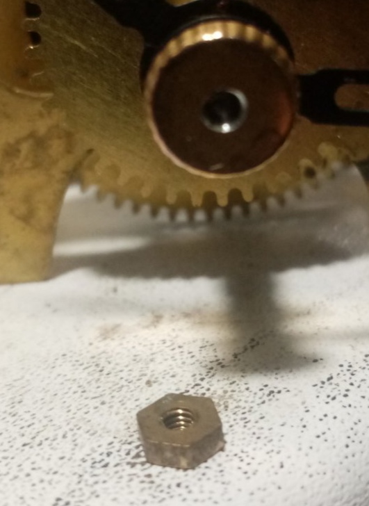

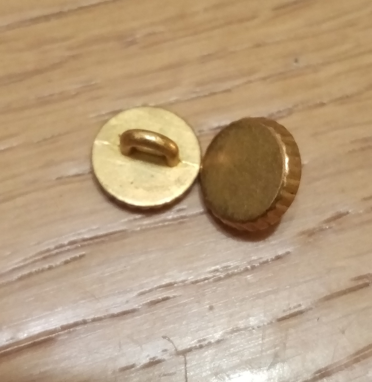

Гаечку сделал из силуминовой пуговицы. Отличные пуговицы. Еще четыре остались.

Хорошо у вас длина получилась.
Я маятник в сборе взвешивал (должен быть около 14 грамм) и линейкой образцы с экрана прикидывал.
Вот и придумал фокус с монеткой.
Сообщение от Mandein Посмотреть сообщение
Я сделал так, по-простому, из полоски латунной жести, шпильки М3 и крышки от банки. Без изысков, из того, что было под рукой, но работают замечательно уже лет пять. Линза двигается вверх-вниз свободно, но без люфта, а вся регулировка производиться регулировочной гайкой.

Denkiral Красиво получилось с пуговицей! Оригинальная гаечка, лучше заводского варианта, такая же подойдет для крепления минутной стрелки.

Пуговки на ветоши были на работе. Я их и срезал.
