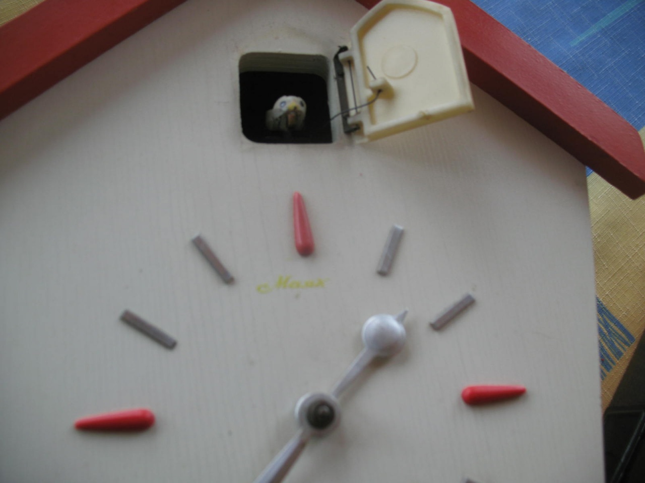

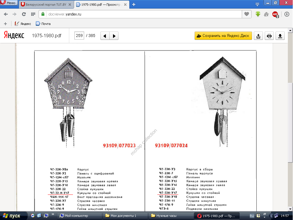

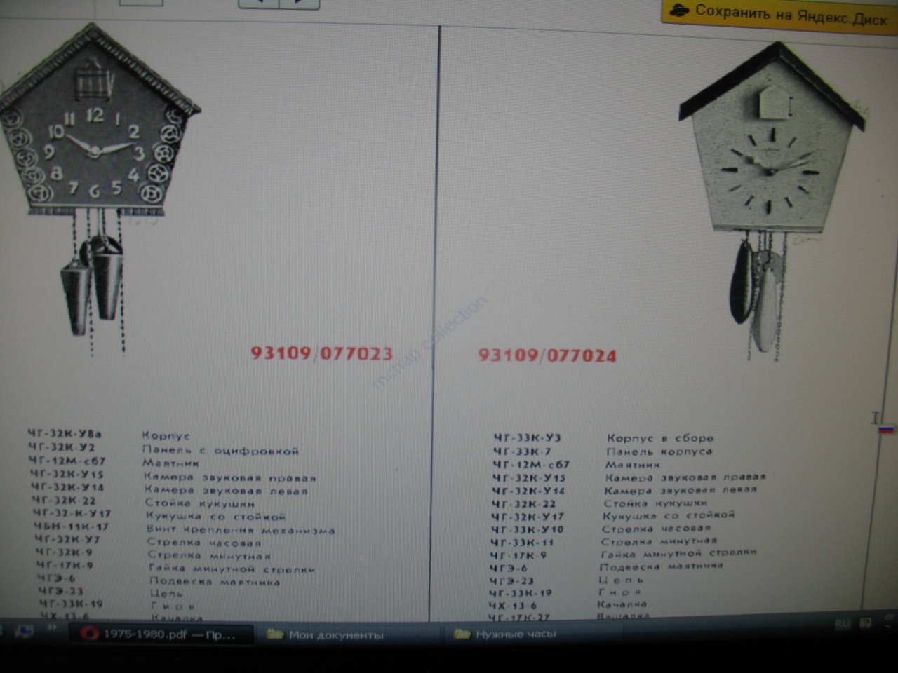

У меня наоборот, в белом домике с красной крышей живет кукушка с открывающимся клювом. Судя по каталогу должны быть одинаковые.

А в каталоге имеется фото кукушки?
Эти часы, наверно, не один день выпускали.
Если бы каталоги выпускали ежегодно, тогда можно было бы о чём-то судить.
У моей часов(белых с красной крышей) дверка не пластмассовая, а деревянная.

Нет, в каталоге не видно, какая кукушка, но номер детали совпадает.
Сколько экземпляров в Вашей коллекции?

Если исходить из вашей логики,то в карболитовой и фанерной избушке д.б.
одинаковые кукушки,т.к. в каталоге значатся одинаковые детали.
Эти разные кукушки, полагаю, отличаются немного по времени выпуска.
Дверки, напимер, тоже были деревянные(окрашенные той же краской, что и передняя панель)
и пластмассовые и надпись МАЯК+линии в нижней части домика на вашем экз.
сделаны жёлтым цветом,на моём-красным.
В каталоге изображена фанерная избушка с деревянной дверкой,
судя по крепежу, который просматривается, у пластмассовой, он под дверкой скрыт.
Нельзя так же исключать, что под одним номером проходят (в разное время)
разные кукушки, детали-то взаимозаменяемые,имею в виду,кукушку со стойкой.
Ну у меня не то что бы коллекция, всего три экземпляра, которые мне нравятся.
Не откажусь от "спила бревна", а больше меня не привлекает ни одна модель.

Все логично, спасибо за разъяснения.
