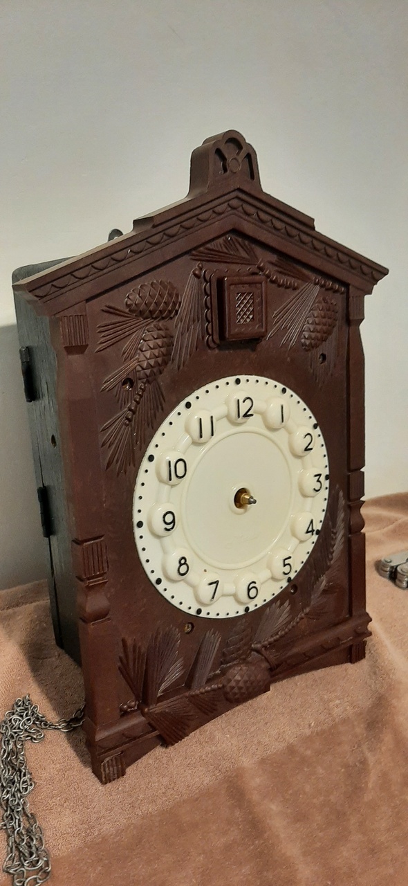

Вот пашалста

Сообщение от Importinis Посмотреть сообщение
Вот пашалста
Короткий.
Что короткий?
Маятник короткий, как тут:
http://forum.watch.ru/showthread.php?t=17784

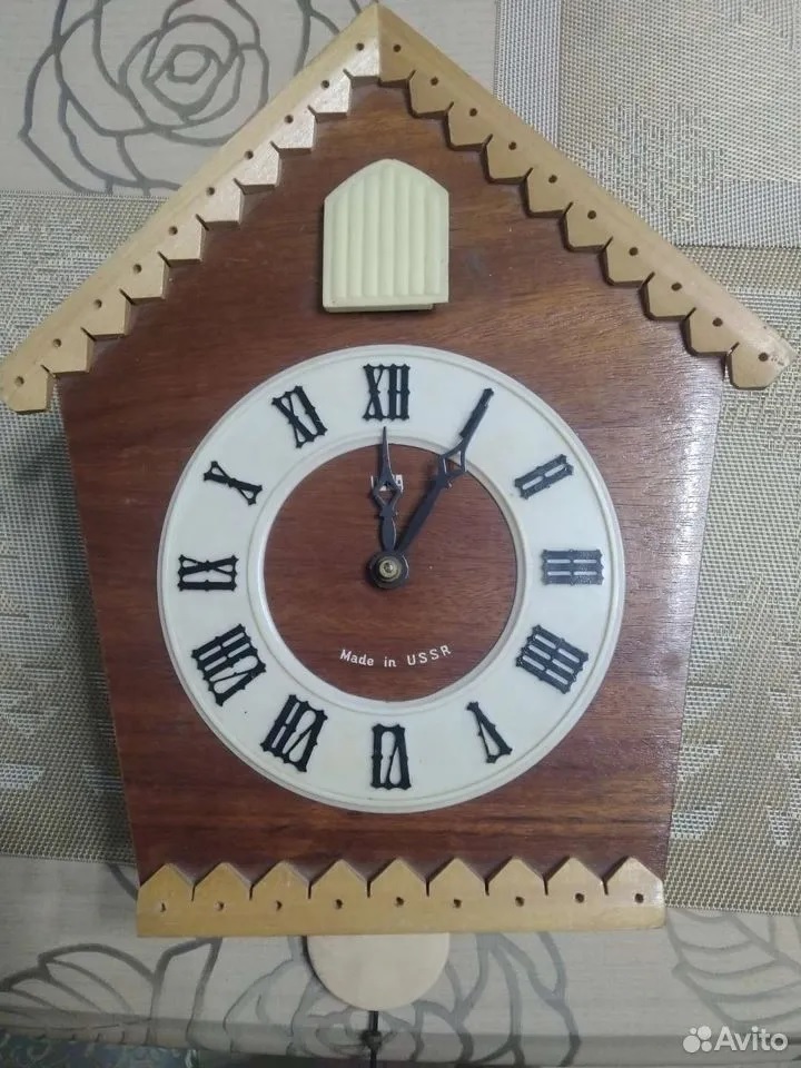

Попалась кукушка, но вовсе не Маяк а Vega. Информации что Маяк был Vega не найти. Есть часовой завод Vega но он в Новосибирске. Может кто что знает?
