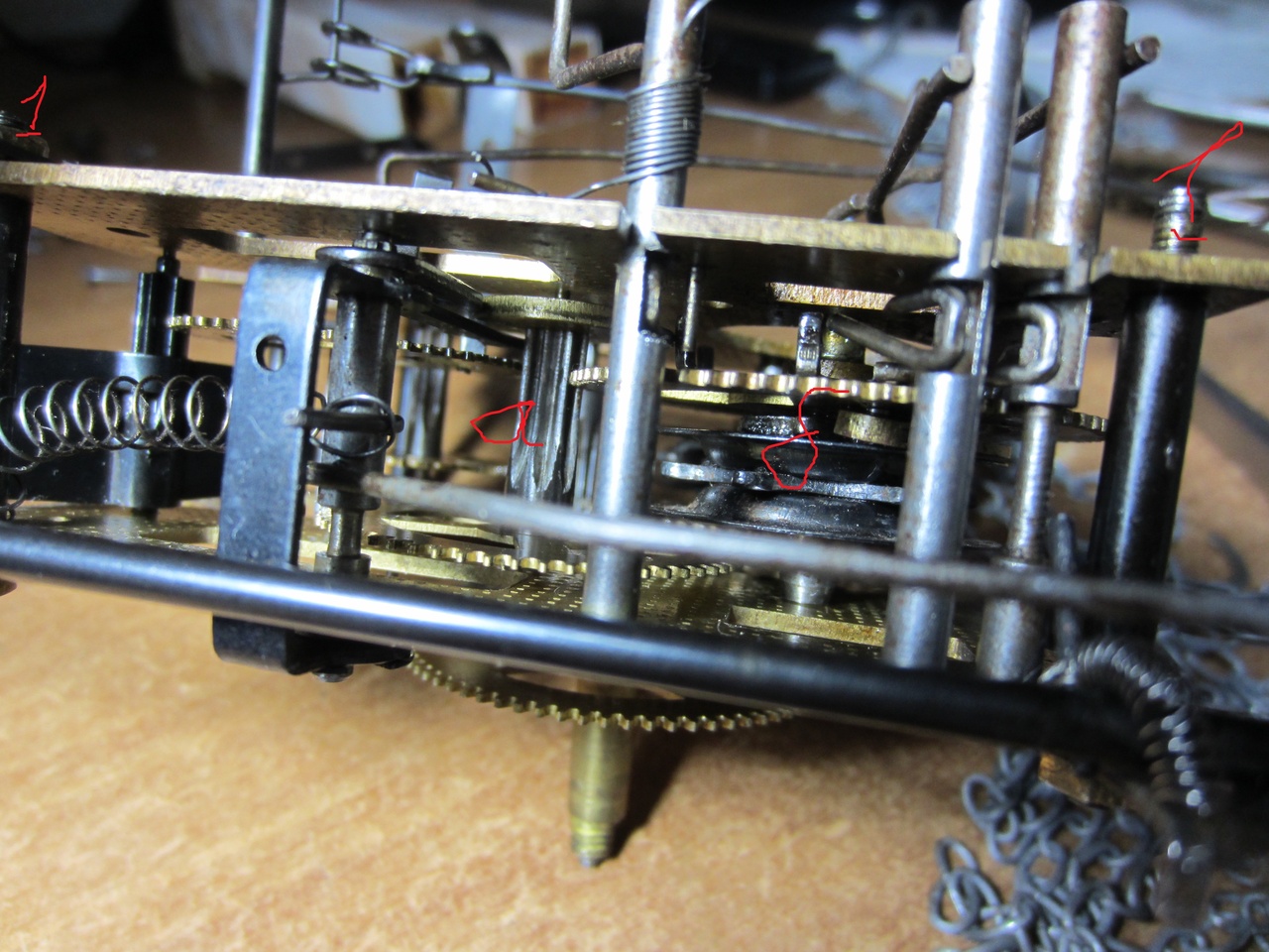

Сообщение от arhistratig Посмотреть сообщение
Это правильное положение. Механизм успевает разогнаться перед подъёмом мехов.
Нужно шестерню провернуть или просто опустить штифты?
  #2812
Старый 14.06.2023, 09:39
Аватар для arhistratig
arhistratig arhistratig вне форума
Регистрация: 14.03.2015
Сообщений: 4,064
Сказал(а) спасибо: 2,613
Поблагодарили 4,095 раз(а) в 1,946 сообщениях
Сообщение от kot895 Посмотреть сообщение
Ослабить гайки 1. Работать со взаимодействием шестерней а и б. освободить их от зацепления между собой и выставлять. Шестерню а стараться держать в исходнм положении, шестерню б выставлять. Что бы штивт молотка боя был на кончике. Уже вроде 4-ый раз одно и тоже пишу. С одного раза может не получиться, запаситесь терпением.
Извините что жестко туплю))) вот после 2 попыток то и решил уточнить, так как что то шло не так) спасибо вам большое за ответ и терпение
При подъёме платин, шестерню а сдвинуть влево(стрелка) но стараться что бы она не вращалась, что бы не сбились настройки эксцентрика. Шестерня б
освободится и выставлять её в нужное положение.
Вроде не первый раз с часами , но с кукуХой чую поеду скоро))) Маяк первый раз) опустил штифты вниз, штифт молоточка на край зуба колеса. При срабатывании 30 мин срабатывает только Бом и встает на замок колесо((( куку нет((( сбил настройки? Провернул?
Такое только на полчаса? Снимите пока счётное колесо и настраивайте без него. Без счётного колеса отбивать должно всегда по 1 разу, значит после этого правильно ставьте счётное колесо.
Р.С. часы с кукушкой, на кажущуюся простоту, считаются сложными часами и не всякие мастера за них берутся. Тут отогнуть, тут подогнуть, настроить все рычаги и т.д. Но, когда разберёшься, не так всё сложно.
Да, именно с 30 мин так. Спасибо, буду пробовать
Трудности не страшны, когда есть люди, готовые дать совет и поделиться опытом и навыками!
Спасибо!!!
счётное колесо надо поставить так, что бы после окончания боя штярёк счётного колеса падал в прорезь ближе к левому краю.
