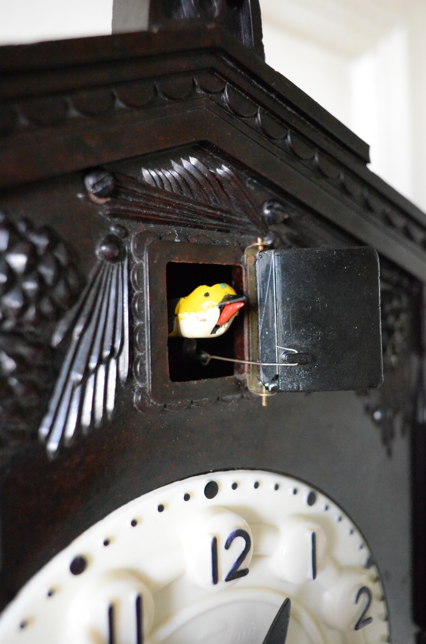

Сообщение от harris1969 Посмотреть сообщение
кукушка раннего образца, с подвижным клювом
Кукушка с открывающимся клювом, но выпуск не первый.
У первого выпуска была другая окраска. Полностью повторявшая оперение живой кукушки, серенькая, с крапинками и пёрышками.

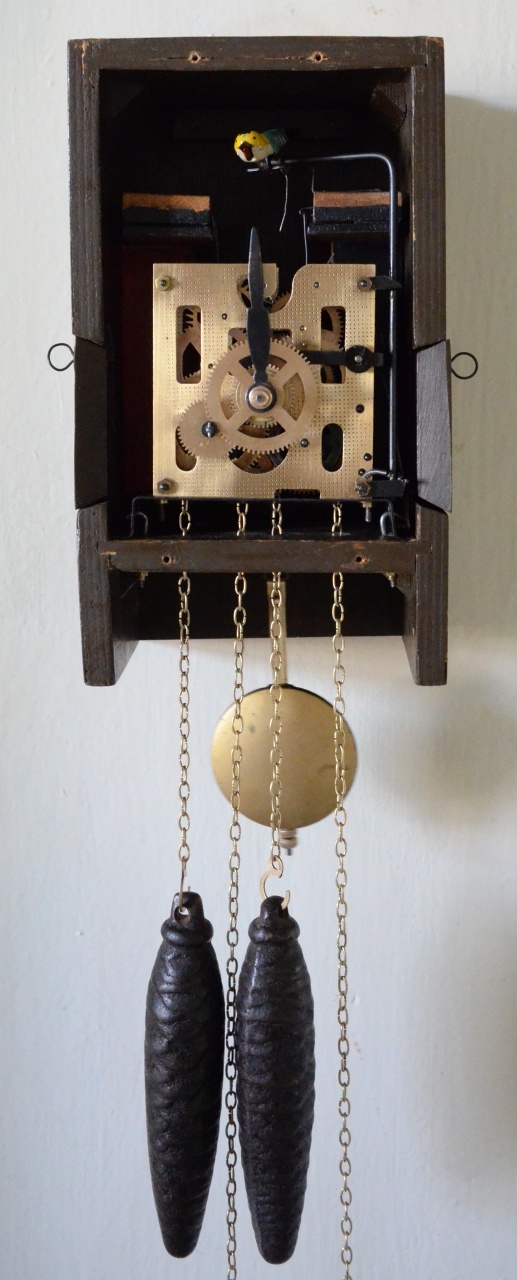

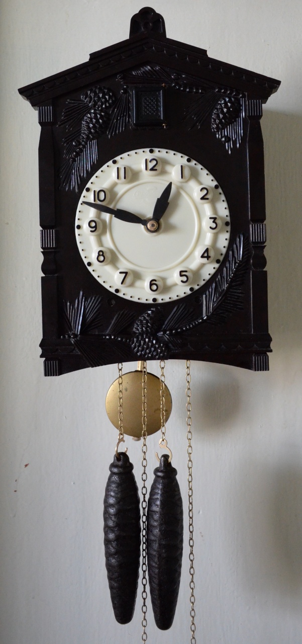

Cобрал часы,сейчас проходят обкатку.
Оставшиеся косяки устраню , по ходу дела.
Кукушка, как попугай разрисована, полагаю это очумелые ручонки,
кого-то из предыдущих владельцев над ней потрудились.

Название: КУКУШКА 50х. 018.jpg
ID:	1592827   Нажмите на изображение для увеличения
Название: КУКУШКА 50х. 019.jpg
ID:	1592828   Нажмите на изображение для увеличения
Название: КУКУШКА 50х. 021.jpg

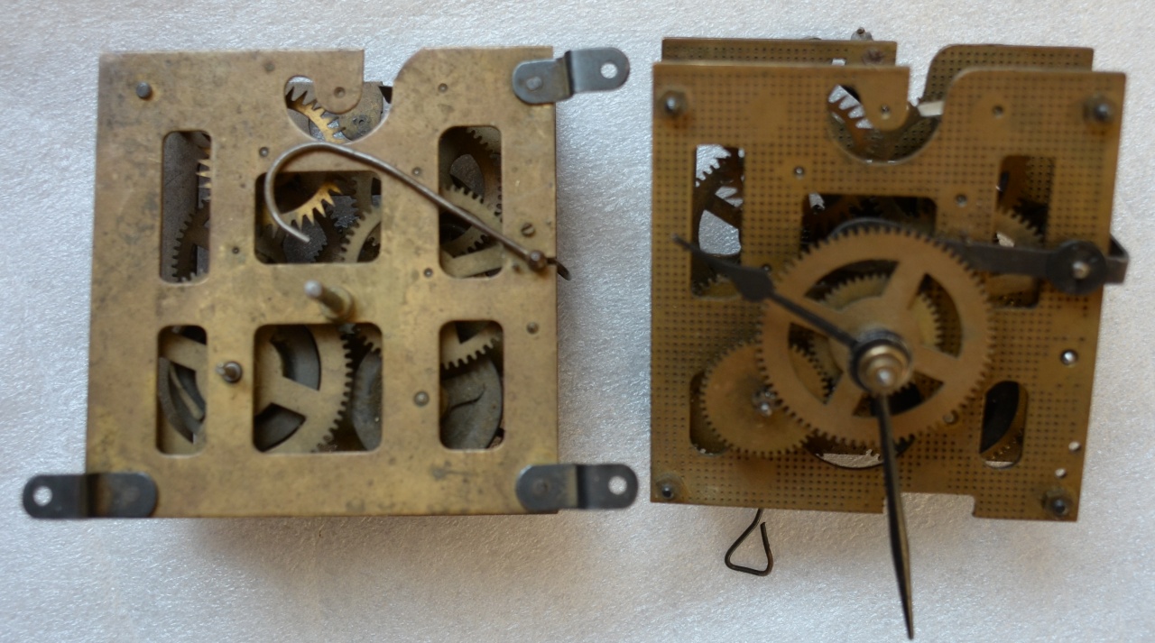

Я, кстати, поискал в интернете информацию по истории СЧЗ.
И внимательно прочитал то, что касается начала производства кукушки.
Разрабатывать её начали в 1950г, в 1952-53 выпускали первые опытные образцы,
поначалу с металлической штампованной передней панелью.
В 1954г была выпущена установочная партия кукушек.
А серийное производство было налажено в 1955г, во вновь построенном цехе.
В начале производства эта первая модель имела название 11-ЧГ,
в более поздних каталогах проходит под обозначением 93104 оформление 067022.
Мне с этой кукушкой, купленной на МЕШКЕ, достались бонусом пара мехов.
Один от кукушки, интересен алюминиевым ветряком,может самоделка?
Стрелки тоже необычные, не видел таких на кукушках.
Второй механизм не от кукушки(нет рычагов дёргающих меха),
видать какие-то часы с боем.
Но в общем механизм конструктивно такой же,но технология изготовления деталей другая:
габариты платин чуть больше, отсутствует проштамповка точками на платинах
(забыл как называется) , форма и размеры окон на платинах отличаются(больше).
Рычаги проволочные, а не штампованные, на физейных колёсах пружинки на
храповиках не вырублены из полотна, а тоже проволочные, счётное колесо,
тоже визуально сделано по-другому.
На передней платине приклёпаны скобы, к которым, вероятно, крепился
циферблат.
На задней отсутствует опора на которую у кукушки подвешивается маятник.
Явно, это механизм более ранний и является прямым предком механизма кукушки.
Постараюсь, завтра, сфотографировать.

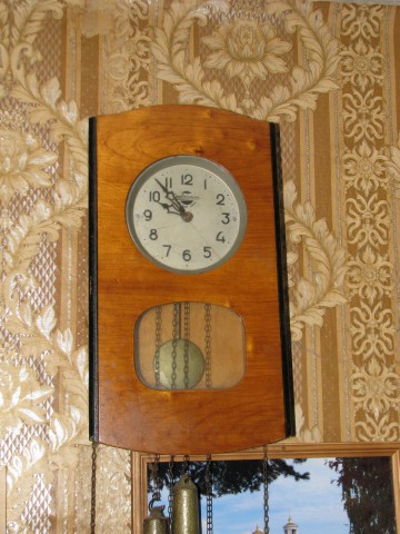

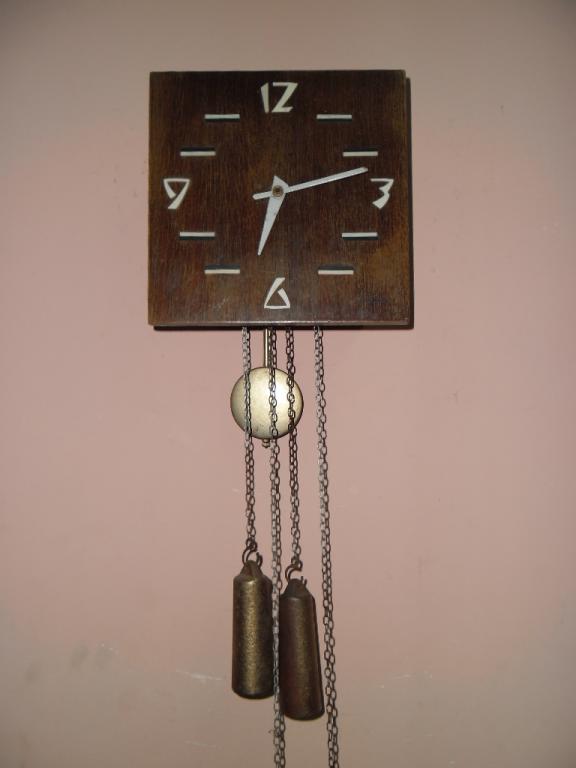

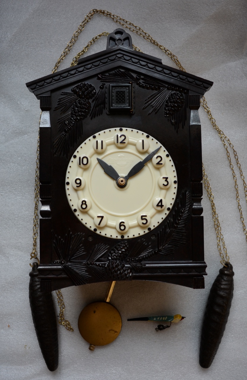

Бой у них в лучших традициях ходиков: как молотком по ведру!
Вот так они должны выглядеть:
ID:	1593450   Нажмите на изображение для увеличения

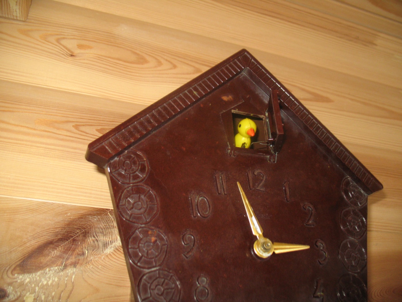

Такие, как на фото слева мне недавно отдали, в пригодном для восстановления состоянии. Не знаю только, куда повесить... А вот таких, как справа, я раньше не видел.

Сообщение от Vasiliy K Посмотреть сообщение
У них была ещё задняя доска, с расширением вниз, а ля голландцы.
Как и у "шалаша", впрочем. Но... =)

Механизмы.
Вот,обещанные фото механизмов.
Ветряк на кукушачьем мехе, явный самопал, а вот стрелки от какой модели?
ID:	1594662   Нажмите на изображение для увеличения
ID:	1594663   Нажмите на изображение для увеличения
