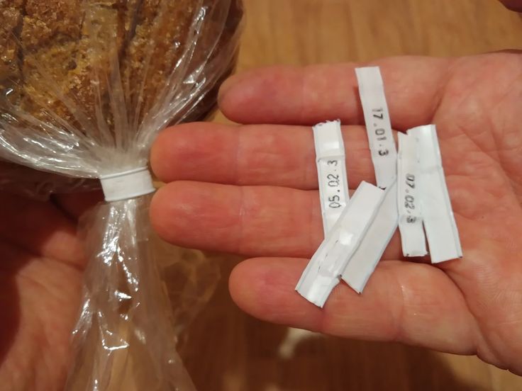

Доброго времени суток форумчанам! Подскажите, какой диаметр тяги проволоки от птички к дверце? Какую лучше применять и где можно найти? Ещё - есть ли какие-нибудь аналоги пружины поворотного рычага, может самому можно сделать?

Я когда-то давно чуть рассверлил и сделал тягу из канцелярской скрепки.
А пружинка - там ведь маленькая цилиндрическая пружинка растяжения, такие можно поискать в старом проигрывателе или пишущей машинке. К металлоломщикам надо наведаться.

Сообщение от Stome Посмотреть сообщение
Вы хлеб думаю покупаете? На пакетных зажимах по краям идут 2 проволочки тонкие. Их можно использовать для дверцы кукушки.
Из проволочной мочалки. Спицу от зонта осью и в прищепке зажать в тиски и намотать.

Могу ещё добавить, что подобная проволока (для дверцы) есть в медицинской маске, она держит форму на переносице. По жёсткости она немного мягче, чем у хлеба, но значительно длиннее. Ещё подобная проволока есть в магазинах товаров для рукоделия, используется в бисероплетении.

А еще такая проволока имеется в пластиковой гофре для электропроводки, там с помощью нее протаскивают кабели и потом она выбрасывается.
Для пружинки я брал стальную жилу из армейского полевого провода. Навивал вокруг гвоздя. Из нее же и тягу для дверцы делал. Можно пружинку от шариковой ручки использовать. От некоторых зажигалок тоже может подойти.
