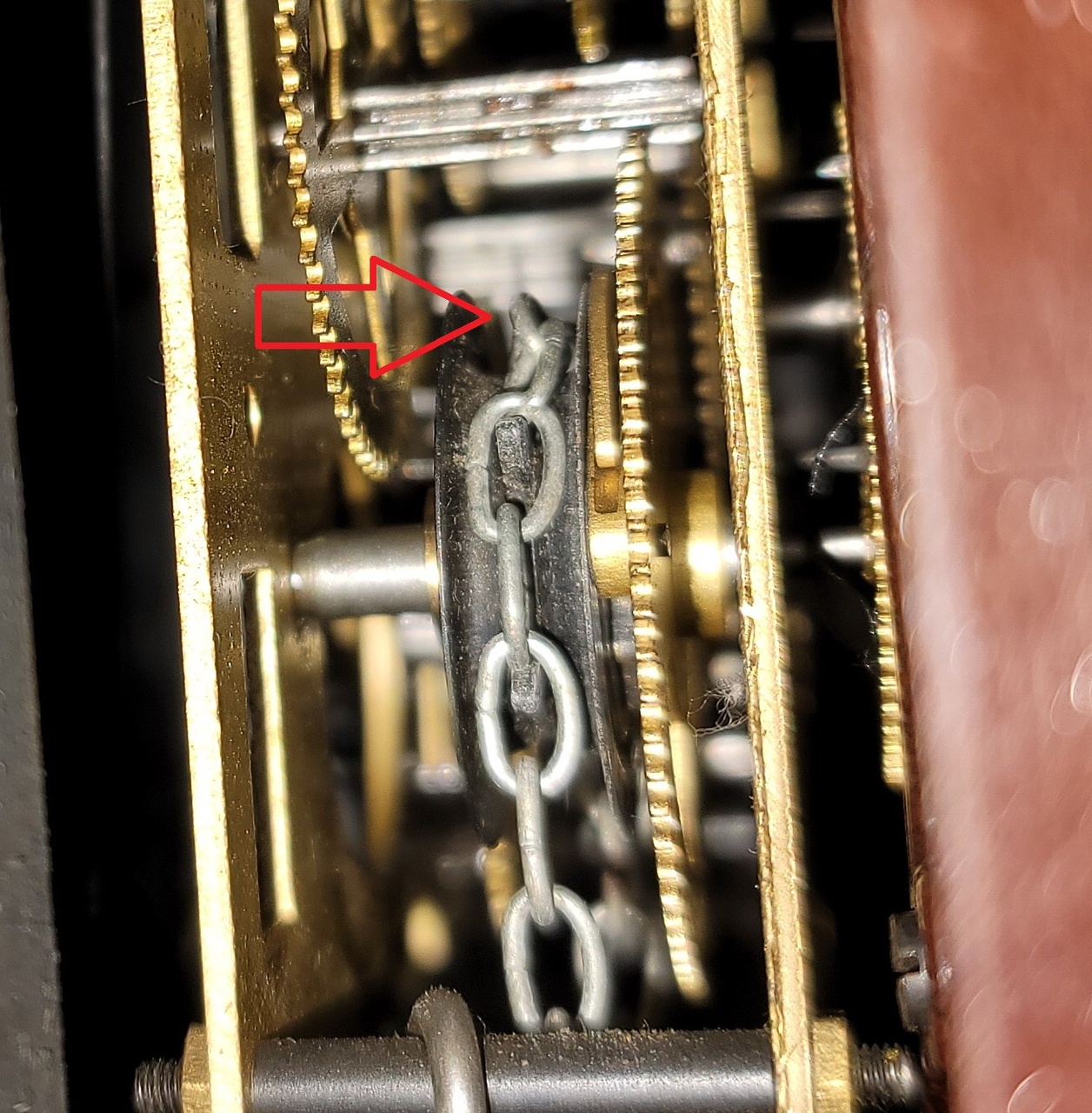

Приветствую всех! Уважаемые, у меня проблема со срывом гири не решилась. Дело в том, что самопроизвольно сходит с зубьев звёздочки блока хода. Вроде бы всё нормально, но... Может цепь неродная? Звенья размером: внешний-4,50х7,60, внутренний-2,60х5,70. Внешне цепи хода и боя похожи, с боем проблем нет, а ход периодически срывается на 1-2 кольца и сходит с зубьев. С чем может быть проблема?
До срыва:
После срыва:
Цепь(слева ход, справа бой):
До срыва:
На фото До срыва. У вас звено , указанное стрелкой, уже пошло не туда. Проверьте всю цепь, каждое звено, может одно сильно сжато или наоборот, бывает такое. Ещё бывает вытянутая цепь, хотя по фото вроде нормальная цепь. Или просто не можете одеть как следует?

Сообщение от arhistratig Посмотреть сообщение
В том-то и дело, что смотрю, вроде нормальная цепь, но она как-то всегда не точно на зубья попадает, срывается. Всю голову сломал. Цепь проверял, поджимал. Может с зубьями что-то не так. Так не увидишь?

Сообщение от AVSea Посмотреть сообщение
Как поджимали? Делали звено уже?
Попробуйте поменять с боя на ход и посмотрите, если срывы прекратятся-значит дело в цепи.
Проверьте свисающую часть цепи. Если есть её свивание по продольной оси - это дефект.
Надо искать поведённые звенья и добиваться безусловной плоскости, как каждого звена, так и всей цепи.

Сообщение от OddyRash Посмотреть сообщение
Надо проверить.
Просто проверял на... развод звена, что ли ,форму не менял. Всё-таки придётся наверно поменять цепи местами тоже.
