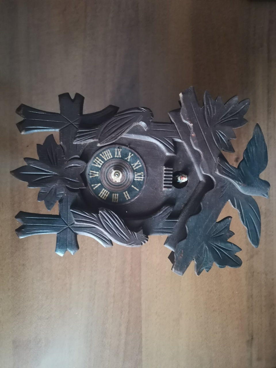

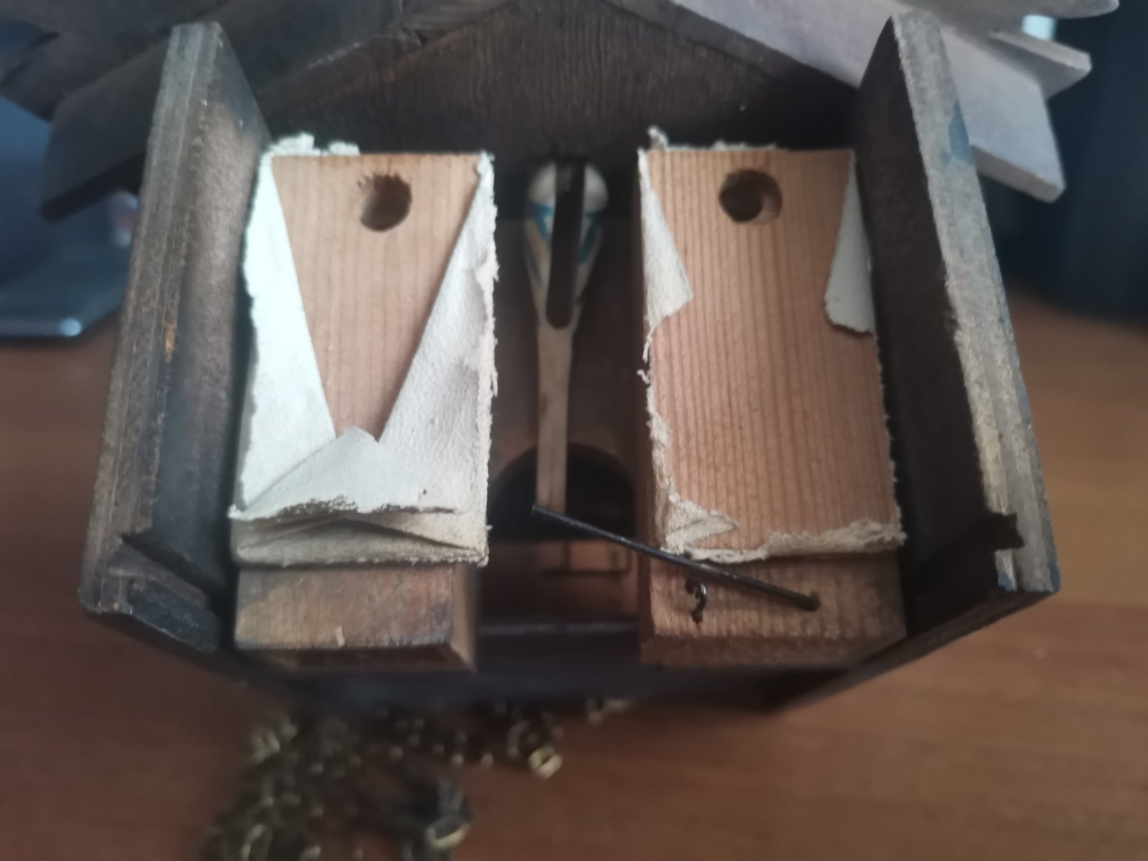

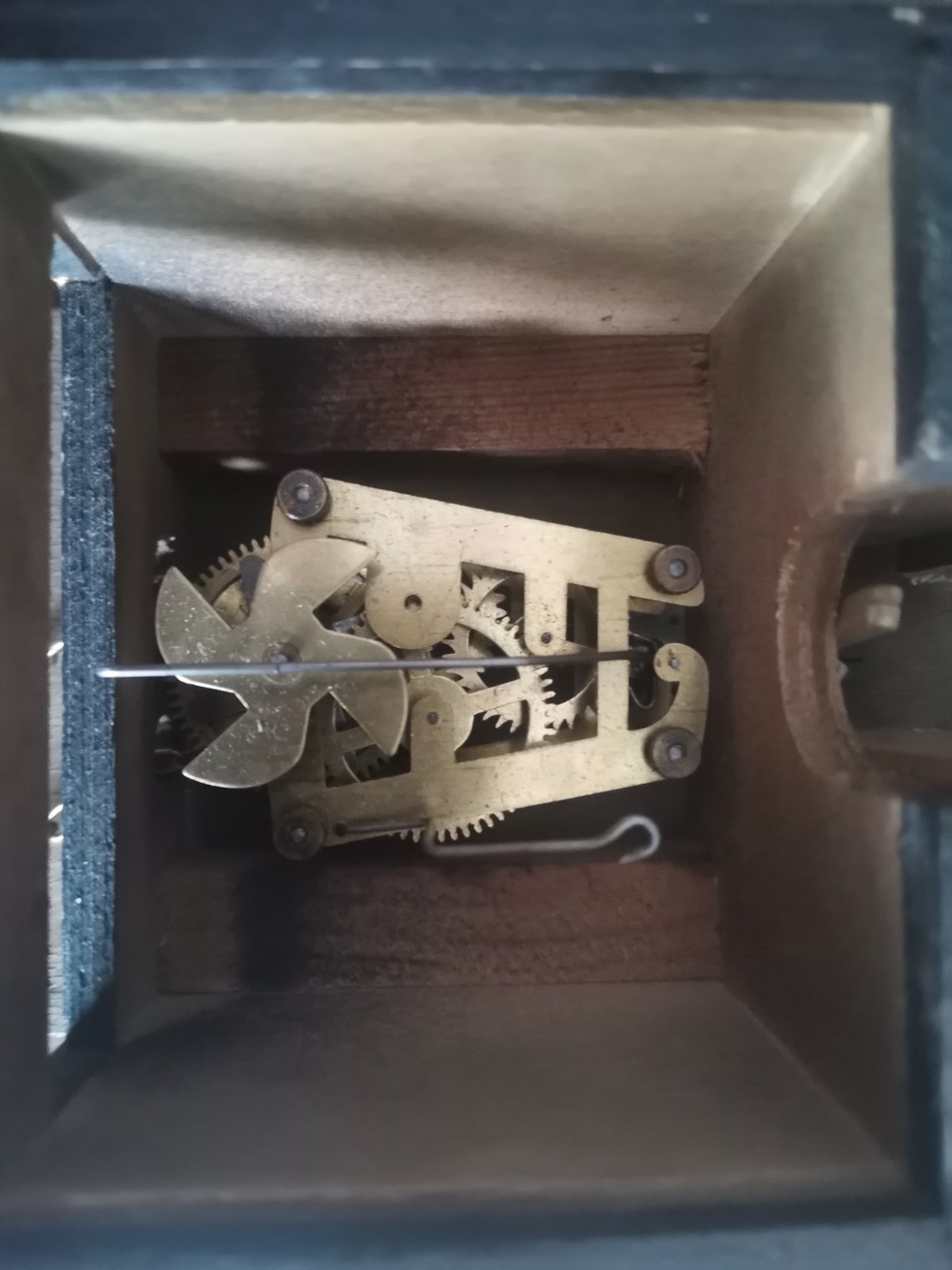

Друзья ,всем привет! Может у кого то есть подобная кукушка, здесь одна гиря на ход и бой. Подскажите как устроен бой? Посмотреть бы, как устроен привод мехов.

Я механизма боя, как такового, тут не вижу. Судя по четырёхлепестковому кулачку на валу блочка, кукушка здесь просто куковала по разу каждые полчаса.

Скорее всего по разу каждый час.

Спасибо. Разобрался, действительно, кукует по разу только каждые 15 минут.
