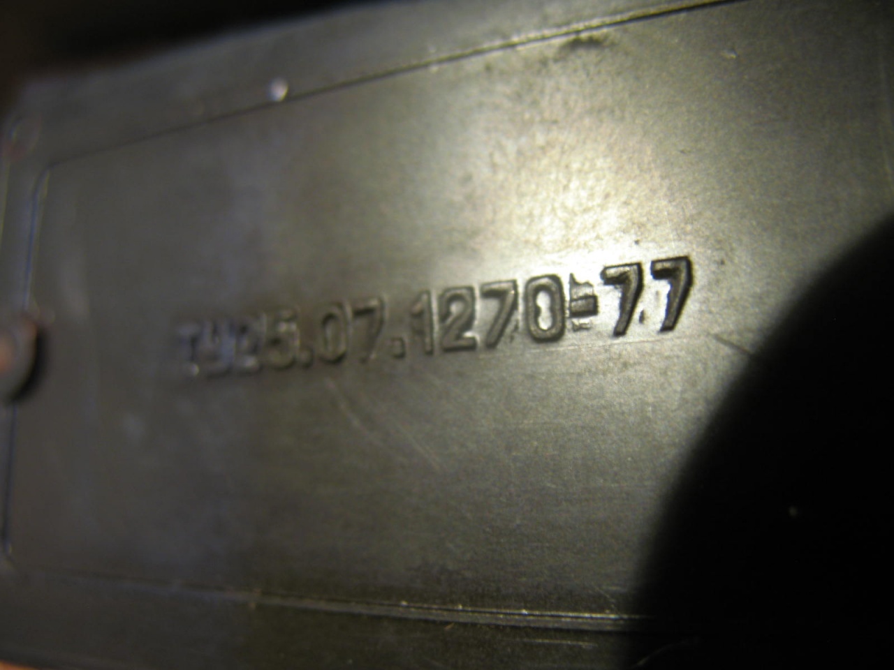

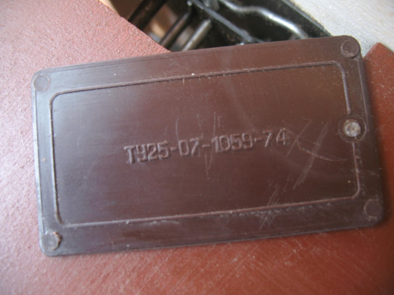

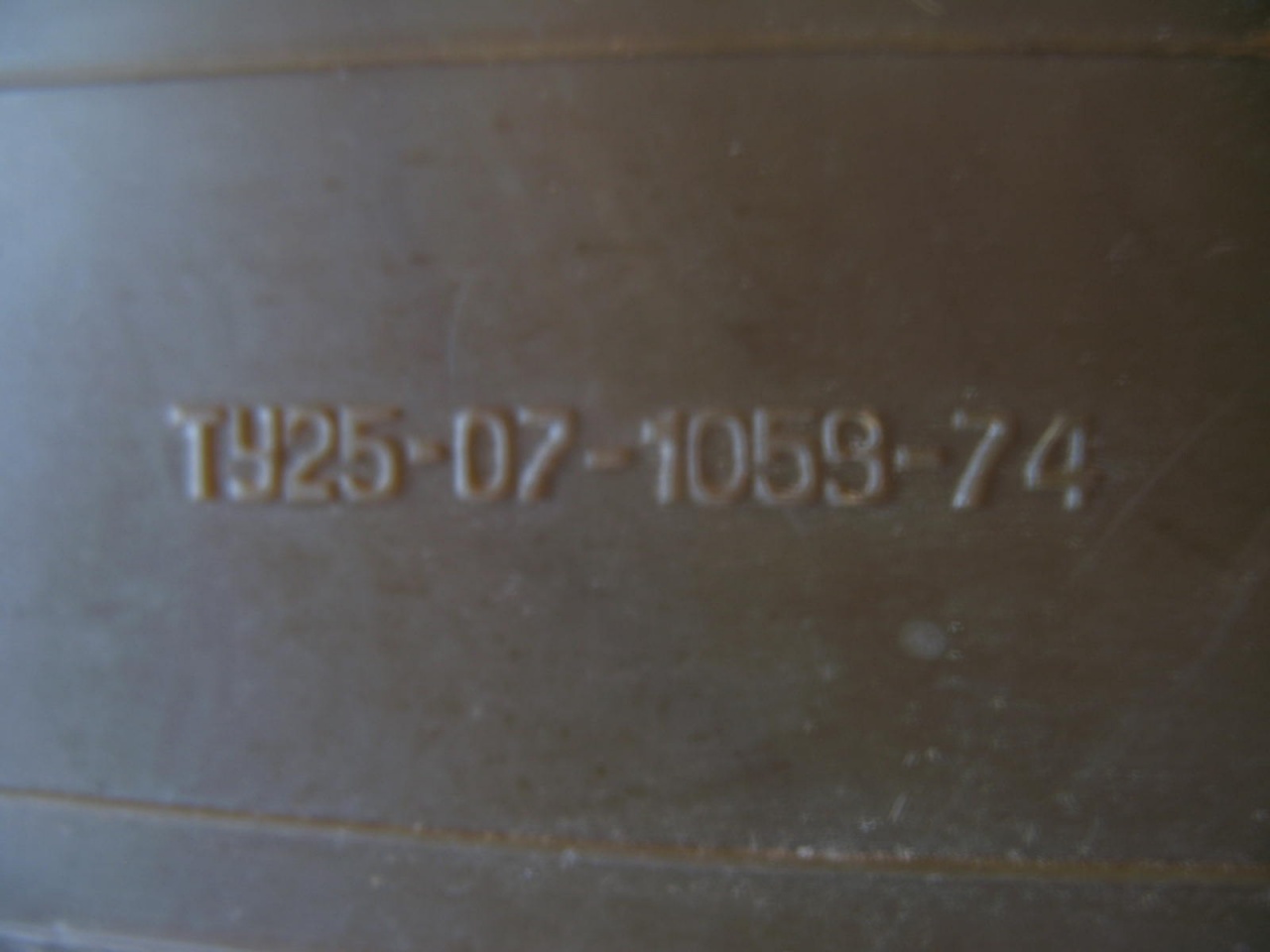

Здравствуйте уважаемые форумчане. Подскажите пожалуйста новичку-любителю, надпись ГОСТ на дверцах домика сбоку, на шалашах сзади, что означает? Последние две цифры - похоже на год. Только это год выпуска (как считают почти все продавцы на сайтах-барахолках) или это ГОСТ, по которому выпускались часы в последующие годы в разных вариантах оформления? В моей скромной коллекции почти все Госты "74". Не мог же я собрать часы одного года выпуска.

Вы близки к истине, за одним исключением - это не ГОСТ, а Технические условия. Были ГОСТы - госстандарты, ОСТы - отраслевые стандарты, СТП - стандарты предприятий, ТУ - технические условия. С ув.

Это не год выпуска часов, а год принятия или утверждения данного стандарта или Техн Усл. Часы изготавливались по стандартам принятым в даном году. тоесть часы были изготовлены не ранее этого года и не позднее следующего Госта

Упомянутые выше ТУ были вскоре заменены на ТУ 25.07.1270-77.

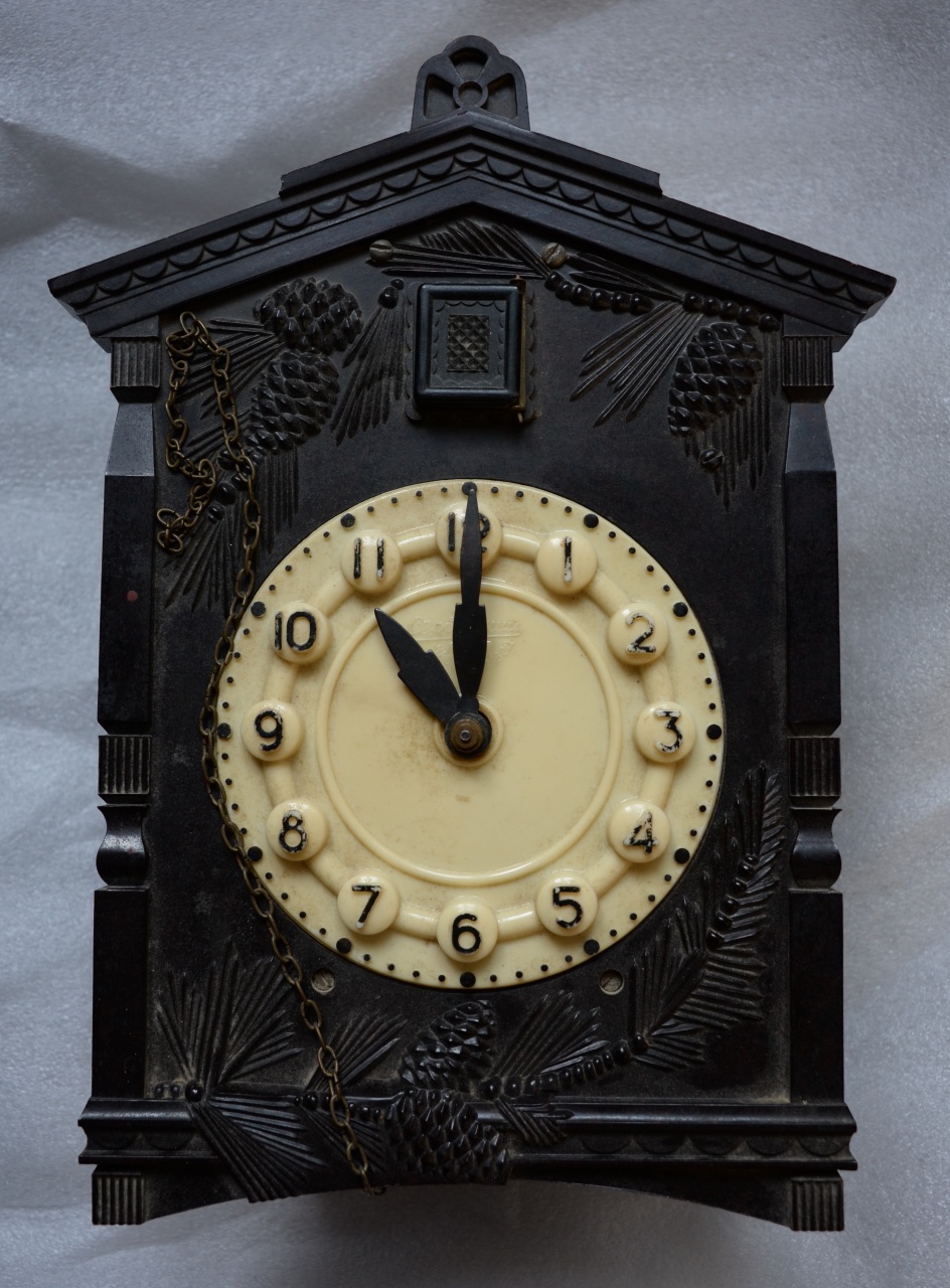

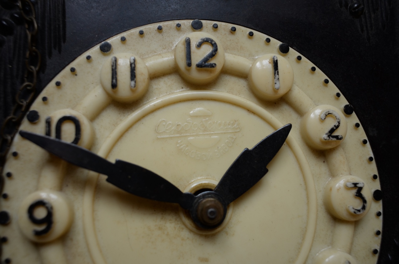

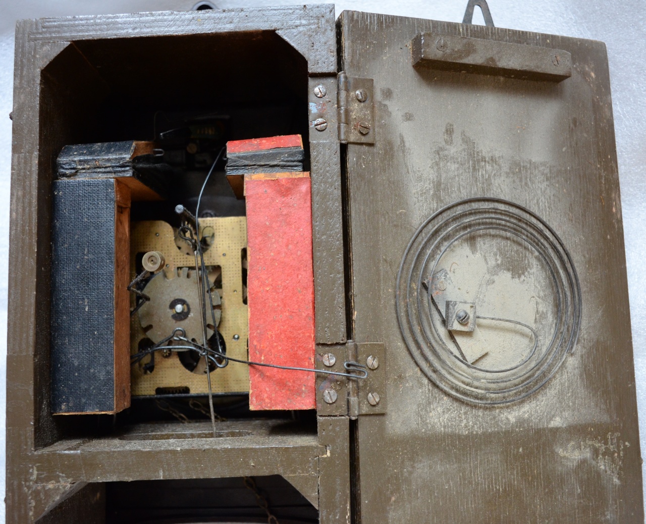

КУКШКА СЧЗ 50х годов.
Вот такой вариант кукушки приобрёл на МЕШКЕ.
Часы ,явно, ранних годов выпуска, предполагаю 50х.
Отличия от того, что обычно попадается в этом оформлении:
стрелки специфической формы, лого "СЕРДОБСКИЙ Часовой Завод" на цифере,
деревянные лючки с боков корпуса,латунные цепи,кукушка раннего образца,
с подвижным клювом,гири тоже немного отличаются.
Сейчас привожу часики в порядок, надеюсь, завтра закончу.
Странный момент,что в те отверстия,где д.б. вкручены верхние шурупы,
крепящие переднюю панель ввинчены бутафорские винтики, а настоящие
шурупы вкручены в самопальные отверстия,которые расположены выше дверки кукушки.
Причём эта порнография,похоже, что заводского происхождения, т.к.
под бутафорскими винтами на фанерном корпусе отверстий нет.
Видел такое же на другом ,продававшемся на МЕШКЕ экз.
Чем это вызвано
Бутафорские винтики точно такие же,как тот, что гонг крепит.
Первые фото, то что пришло,дальше уже отчищенные детальки.
Сейчас занимаюсь чисткой механизма.
Название: КУКУШКА 50х. 001.jpg

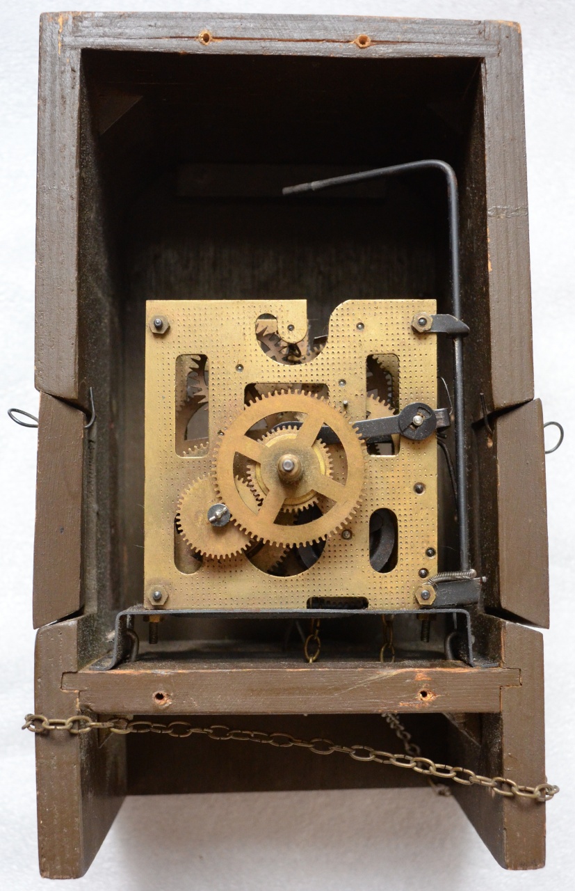

Переоценил я свои возможности, по поводу столь быстрого ремонта!
Механизм разобрал, отмыл,отчистил все комплектующие, собрал ,
согласно рекомендациям в теме.
Фазы "газораспределеня" удалось выставить с первого раза!
Но подводных камней оказалась куча.
Стал проверять чёткость срабатывания боя-кука, не всегда падал с выступа
на физейном колесе рычаг второго голоса.
Пометил маркером эти положения, оказалось,что это два конкретных выступа.
Чуть-чуть их поджал и эта проблема была решена, но времени ушла куча!
С ходом были проблемки-проскакивали зубья анкерного колеса.
Подрихтовал скобу-пошли нормально.
Потом, пружинку фрикциона пришлось поджать, т.к. стрелки стопорились за 5 минут
до пробития часа-получаса.
Сейчас думаю, что с голосами делать ,вроде, оба целые,сделаны очень аккуратно,
по сравнению, с более поздними кукушками.
Меха целые,голоса проклеены хорошо.
Но если первый голос худо-бедно звучит, второй выдыхает воздух беззвучно.
только если его отклонить от вертикали на 45 градусов, он звучит.
В таком положении захлопывание меха происходит медленнее.
Может удалить из этого голоса грузики,частично или полностью?
Кто,что может посоветовать?
С цепями тоже пришлось повозиться.
Изначально был один обрывок в механизме и запутанный грязный комок.
Распутав его, получил большое количество обрывков и отдельных звеньев.
Собрал из всего этого две цепи длиной по 175 см.
Замочил их в харпике, потом пожмулькал звенья друг о друга.
В результате получились красивые блестящие цепочки.

Для боевой цепи допустима чуть меньшая длина, чем для ходовой. 15-20см, не более.
P.S.
Можно из проволоки сделать "аксельбанты" по 10см для цепей, чтобы рабочие звенья использовались на 100%, а не висели соплями и хвостами в те моменты, когда не хватает длины.

Утечка воздуха. Проверьте, не треснул ли гудок, не осыпался ли клей, не отклеилась ли где обложка, не размахрилась ли кожа меха.
Можно снять губу, почистить под ней корпус свистка и приклеить её ниже, уменьшив просвет свистка.
Сняв часть груза, можно перевести меха в щадящий режим, когда утечка не оказывает решающего влияния.
