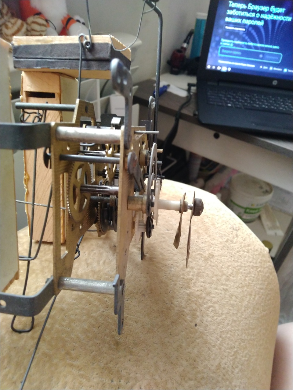

Здравствуйте. Скажите пожалуйста подойдёт ли к часам с гребенкой блочок с колесом от часов со счетным колесом?

Здравствуйте.
Нет.
Это РАЗНЫЕ системы боя.

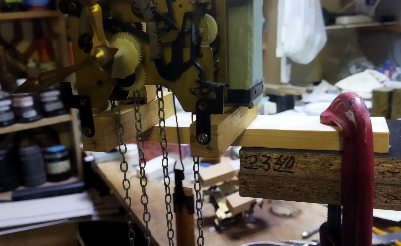

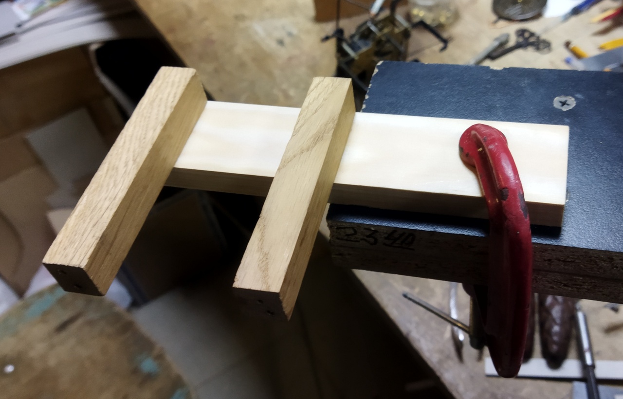

Всём привет!
Сегодня занимался кукухой, возникла необходимость удобства работы.
Сделал вот такую приспособку (два брусочка, одна плашка), результат очень понравился, весь механизм в сборе как на ладони, и руки свободы.
ID:	3402786   Нажмите на изображение для увеличения

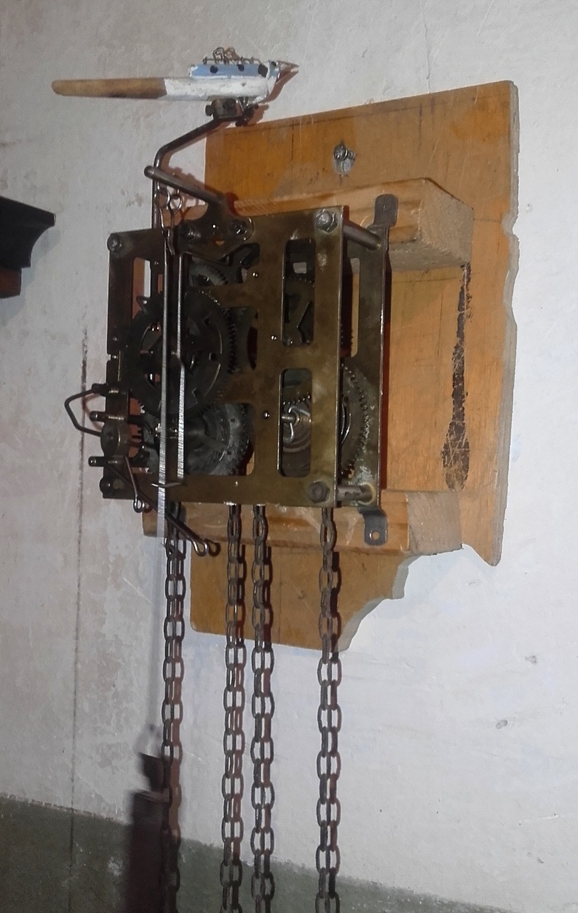

Я когда-то сделал на скорую руку вот такую приспособу для ремонта кукушек.
Использую редко, но иногда пригождается.

Сообщение от OddyRash Посмотреть сообщение
Нижний "кусь" вызывает прилив симпатии. ))
Я же говорю - на скорую руку делал, из того что нашлось под рукой в тот момент.
Не зря говорят что нет ничего более постоянного чем что-то временное.

Сообщение от Сергей Дмитриевич Посмотреть сообщение
Такая фанерка у меня тоже давно есть (правда ровная, без "кусь" )
Её недостаток в том, что передняя платина с рычагами, да и стрелки- скрыты от взгляда.

Сообщение от aleks1960 Посмотреть сообщение
Согласен, для регулировки боя эта приблуда не очень удобна.
Делалась чтобы проверить ход механизма без установки в корпус, а так же отрегулировать выход птицы.
Вообще стараюсь с кукушками по возможности не связываться.
И КАТЕГОРИЧЕСКИ не беру в ремонт "голландцев".
