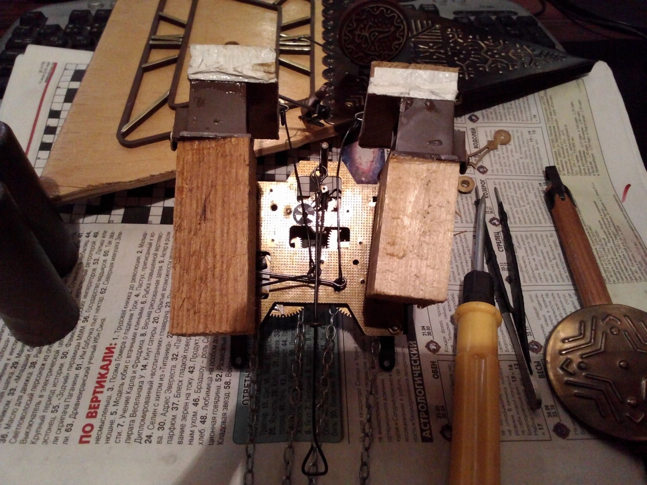

Маяк в треугольном корпусе не кукует
Доброго времени суток уважаемые мастера, специалисты и любители. Появились в моей коллекции часы маяк - кукушка, в треугольном корпусе (механизм золотистого цвета с счетным колесом). Были куплены мною без цепей, но потом я их прикупил. Промыл, почистил, смазал их - они пошли, идут точно, не останавливаются и тикают без проблем.
Но проблема с кукованием. Они вообще не кукуют. Только если вручную нажать рычаг спуска (с большим трудом), тогда будут куковать столько раз сколько времени. Если часы идут то в течении суток нет ни одного кукования. Подскажите пожалуйста в чем дело и как их довести до ума.

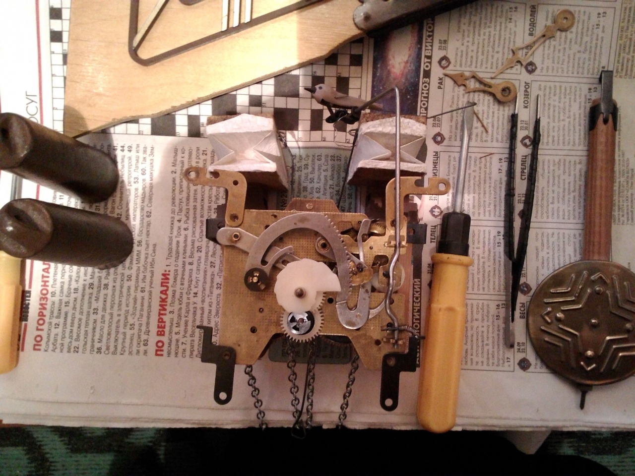

Сообщение от OddyRash Посмотреть сообщение
Под рычагом должен быть виден поводок с надетой спиральной пружиной. Надо его слегка приподнять.
Спасибо за совет но я его не нашел.(может он есть в другой модели?) Выкладываю фото механизма часов.

Этот механизм без счётного колеса. Здесь счётная гребёнка. И да, он очень капризный.
Подскажите пожалуйста, как можно восстановить кукование?
Заранее спасибо!
Эстетически он, конечно, наворочан, но качество...
Одни храповики способны нервы расшатать любому, не говоря о системе перекидных рычагов.
Выражаю огромную благодарность OddyRash за совет!!!! Я подогнул плоскогубцами конец рычага спуска (поводок) и часы стали куковать без проблем как положено каждый час и пол-часа!!!
Идут в норме! Качество часов тоже в порядке! Это все таки СССР - дух времени и истории!
