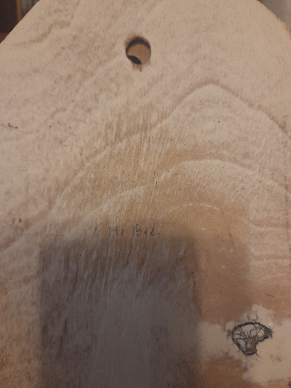

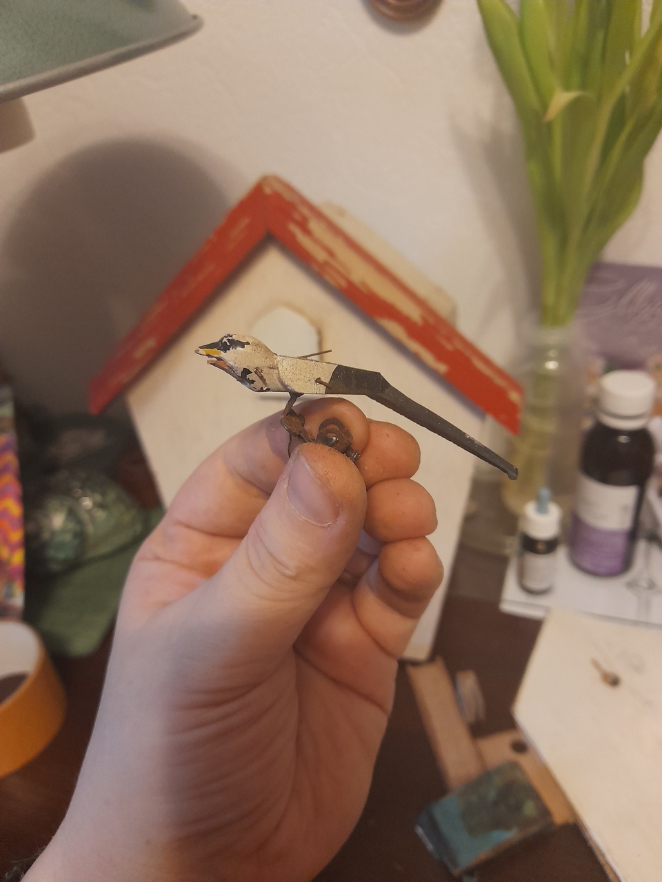

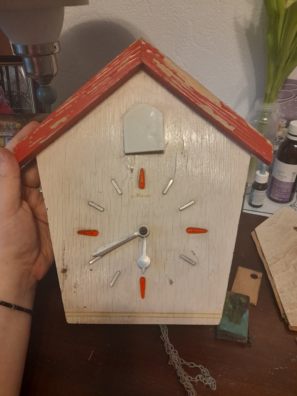

Получила своего бело-красного "пациента". Задняя крышка в наличии, но расклеилась совершенно. Можно теоретически будет выполнить аналог из фанеры, наклеив сверху живописный слой от родной крышки. Внутри механизм с латунным счетным колесом. Некоторые части проржавели, но в целом механизм неплох. Надо будет как-то восстановить недостающие железные накладки делений на цифере. Не знала, что красные деления из прозрачного пластика. Меха вполне можно восстановить. Ожидала больший ужас.. Но работы море, это надолго. И главное - кукушка, с окрасом я ошиблась. Но такого окраса для кукушки с открывающимся ротиком не видела - она покрашена под домик. В целом часы очень красивые, постараюсь вернуть их к жизни. Ко мне едут заказанные гири в родной краске и серебряный маятник с красной внутренней стороной, также родной. Грустно, что часы лежали долго в сыром месте, это сказалось на древесине. Пожалуйста подскажите по клеймам! На этих часах два клейма, непонятное на крышке (1972 год?) и на голосах "СПОРТ" печатью. Что это означает? На первой кукушке нашла клеймо знака качества, а тут непонятно. С уважением, Ксения

Меха рассыпались на части вместе со свистками, но все летали целы и не повреждены. Почистить и склеить смогу. Вопрос с лакокрасочным покрытием, из-за сырости где видимо лежал кукух краска облупилась местами. На лицевой части, к счастью, потери минимальные, а крышку возможно придется шкурить либо подкрашивать точечно - краска облетает. Или как-то укреплять. По накладкам на цифере видимо сниму гипсовую форму и отолью недостающие, только так...

Ттт, циферблат в целом люкс, не хватает 1 маленького фрагмента краски. Родные стрелки в идеале, дырок нет (это грязь), ваткой нежно промою, точечно укреплю лаком, будет в первозданном виде! И у меня полный комплект - родной маятник и гири, едут. Все собрала!

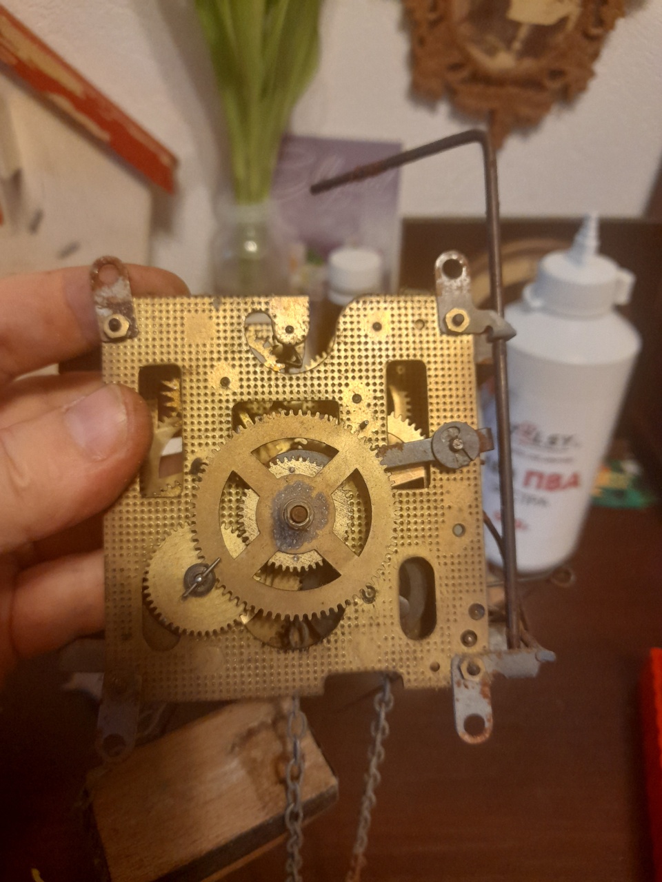

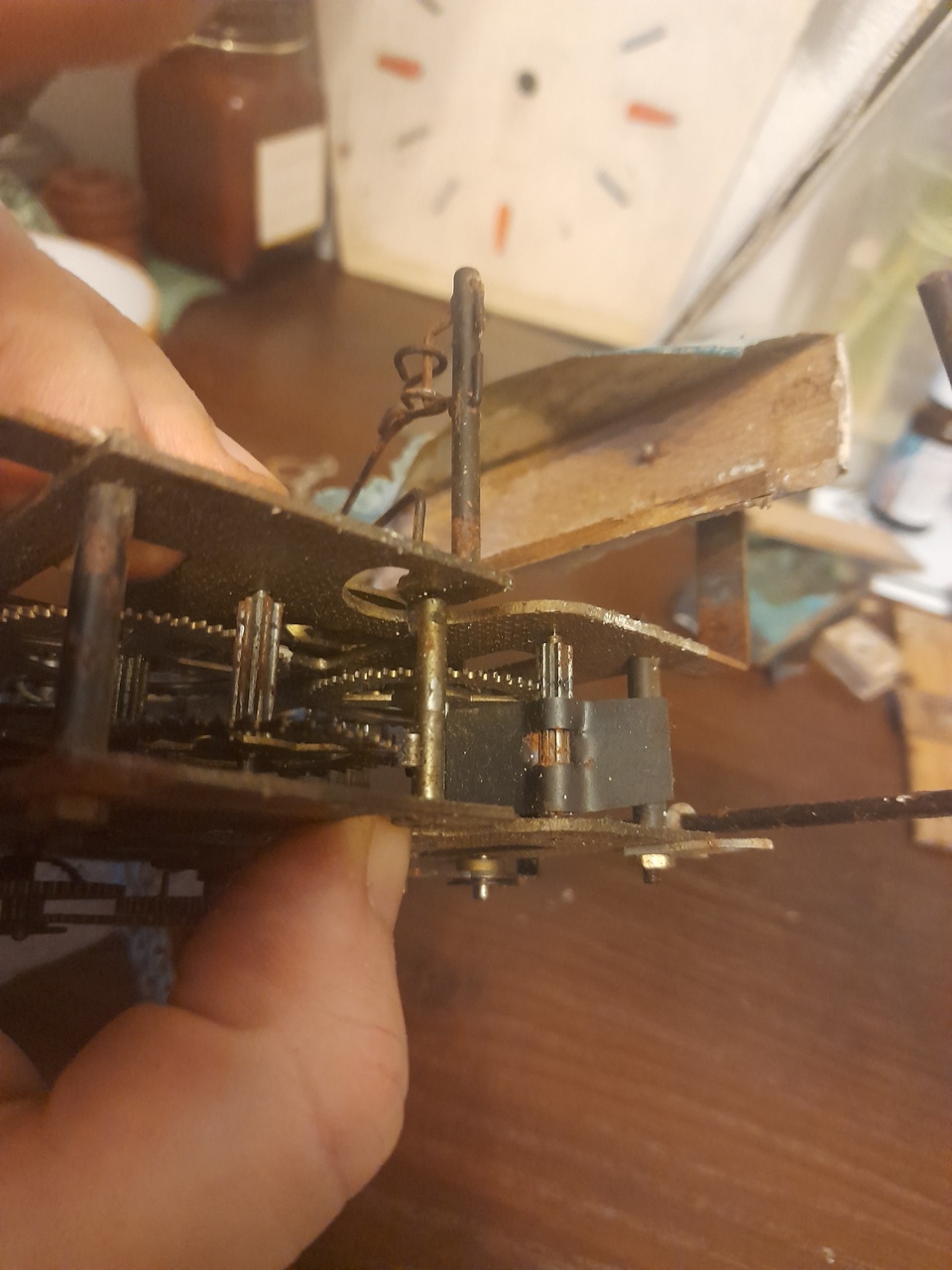

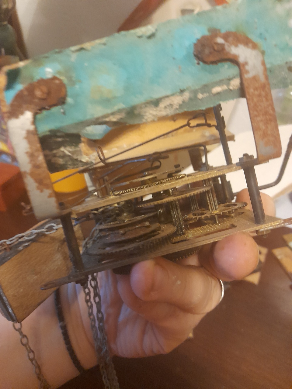

Вот к слову сам механизм. Очень порадовалась: ноль следов выработки! Толстый слой масла спас часы. Вилка вообще в идеале. Ощущение, что ими мало пользовались. Барабаны проржавели, но не критично. Пазы в платах ровные. Крючок спусковой не прикипел, все супер!
Придётся искать жидкости от ржавчины.
