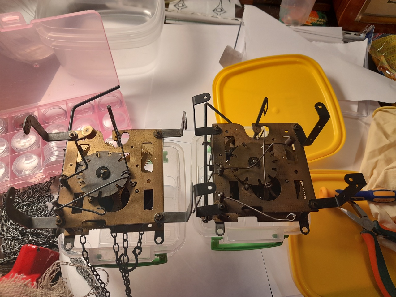

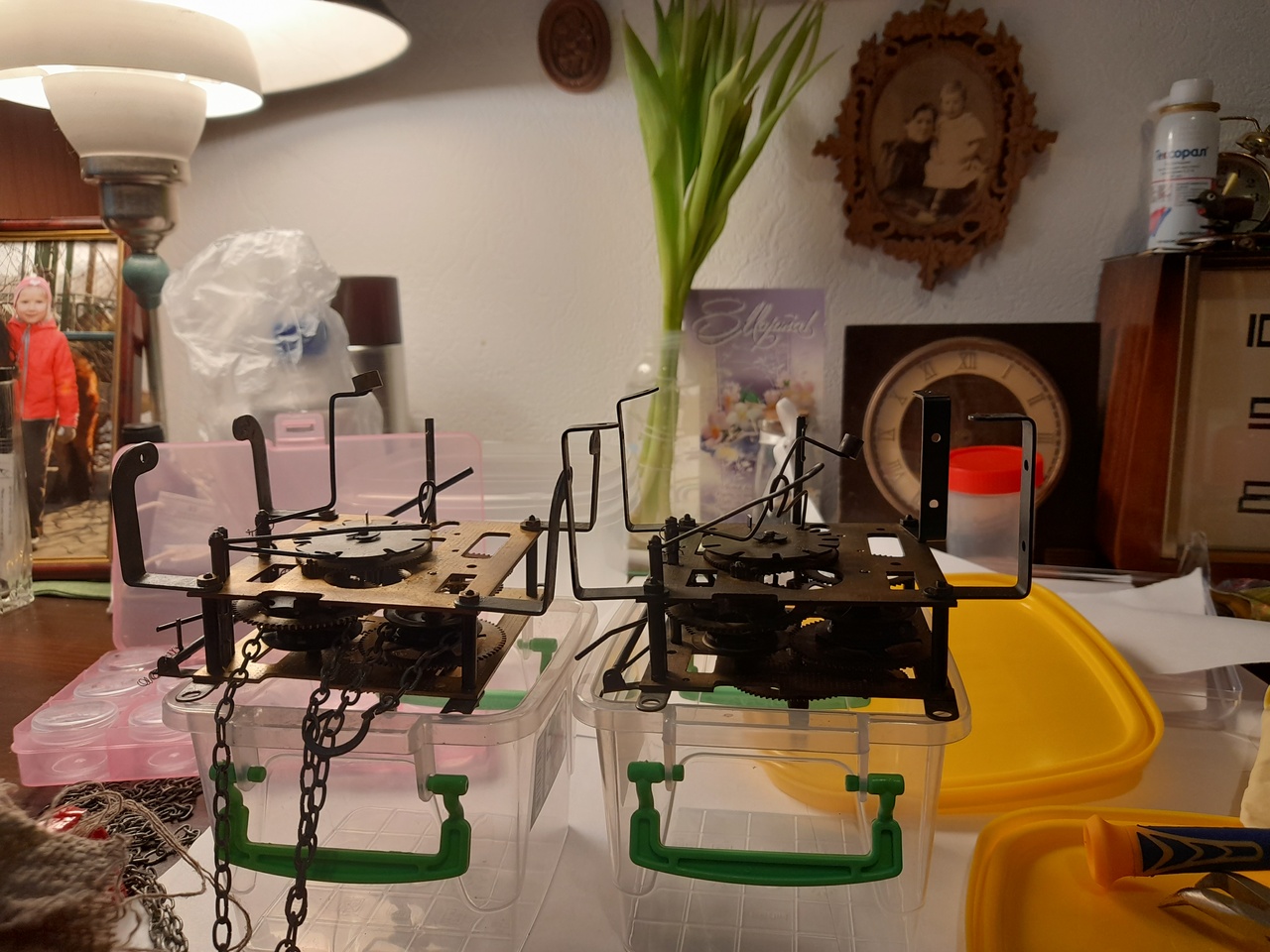

Что ж, докладываю. Получила донорский механизм. Износ платин - нулевой. С лупой просмотрела - идеально. Что удивило, если не сказать изумило: качество механизма! Я читала в теме о таком, но настолько сильное отличие показалось удивительным. Счетное колесо латунное. Тяжелые, массивные шестерни, намного тяжелее и внешне прочнее шестерней первого механизма. Главное отличие еще и в трибах: в моем механизме они простые прямые, в новом - имеют форму арок или пуль, с толстыми ребрами. Сами платины толще и прочнее моих. Весь день мыла, чистила, перебирала механизм. В результате собрала новый как он был, шестерни обоих едва ли взаимозаменяемы из-за разницы в трибах и зубьях колес. Ощущение неубиваемости абсолютной. Настроила бой, повесила маятник - идут, родные! Причем синхронно с ходиками, и, надеюсь, будут ходить еще лет сто. Прекрасный механизм! Но я и не думала, что такое отличие в качестве...

Фото этого механизма получится сделать? Не факт, что он отечественный.

Разумеется. Вот он, на первых фото в сравнении с механизмом от моей кукушки. Там еще молоточек другой совсем, чем на моих кукушачьих. Маленький молоточек - от механизма на видео.

Отечественный. Скорее всего более ранняя версия, раньше на материалах не экономили.
Благодарю! Видимо и правда ранняя; я видела разные механизмы отечественных кукушек, но этот прочностью удивил. Но гибридить механизм этого типа с другими невозможно. Ну, или очень условно.
