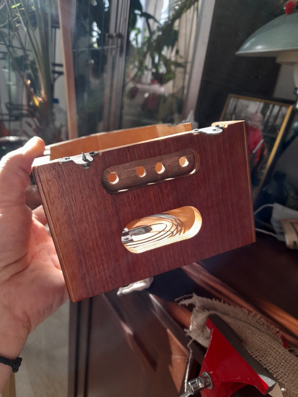

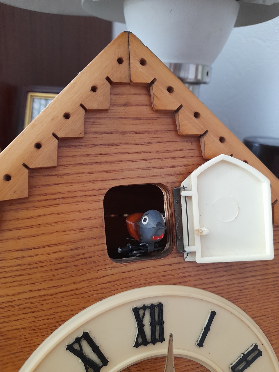

Благодарю! Вот, я также полагаю, что мойка - вещь в хозяйстве нужная. С премии приобрету, благо квартальная не за горами. А пока колдую над кукушкой. Вдохновилась примерами форумчан в данной теме и выпилила ограничитель для цепей, обновила облупившуюся краску кукушки (чуть похулиганив, наградила кукушонка нарядным бантом - заслужил!), и настроила звук гонга (видео тест по ссылке). Механизм будет перебираться начисто, жду донора плат. Голоса переклеила, но звучат пока нестройно, так как не прикручивала намертво, а только наживила свистки. К сожалению, пружина выталкивателя кукушонка - труп, поставлю новую. Зато какой красивый гонг! В квартире звучит мягко, у меня даже дети подростки все сбежались в восторге послушать! https://vk.com/wall-208192438_366

Точно такие же часы и тоже проблема с одним свистком. Судя по всему, крышка свистка при срабатывании боя поднималась слишком высоко (как минимум на 8 мм выше нужного), в итоге меха порвались по складке. Какой материал лучше использовать для замены? Попробовал заклеить разрыв тонкой чековой бумагой на клей б-7000 - всё равно слишком жёсткий материал, крышка под собственным весом не опускается до упора.
Кстати, ограничителя хода цепей у меня не было с завода, в итоге не раз попадал на перепроход, пока не удлинил цепи на пару десятков звеньев каждую.
