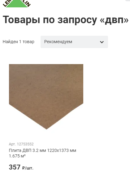

ДВП
На 5 кукушек хватит.

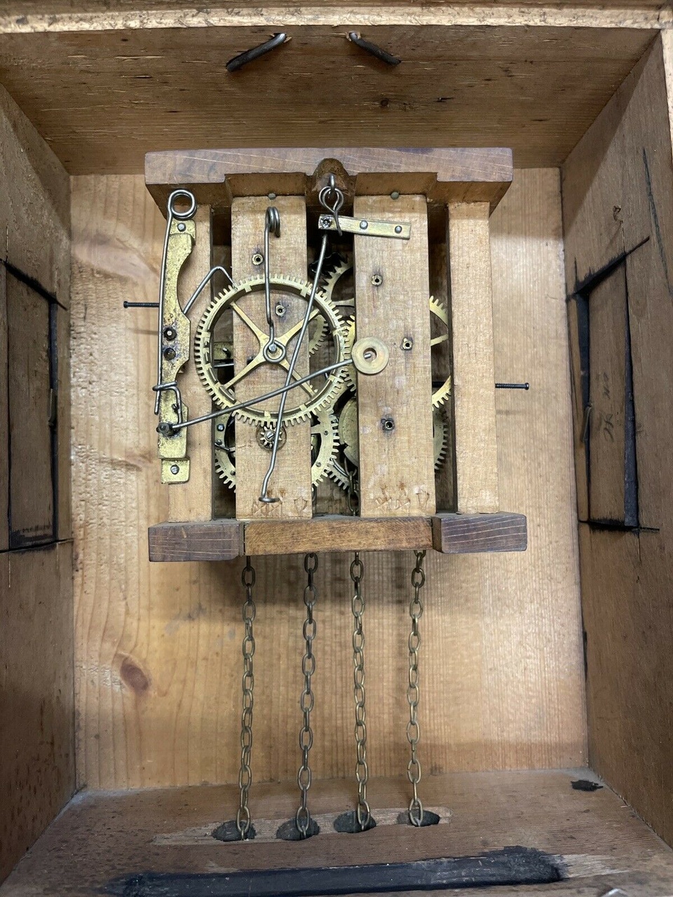

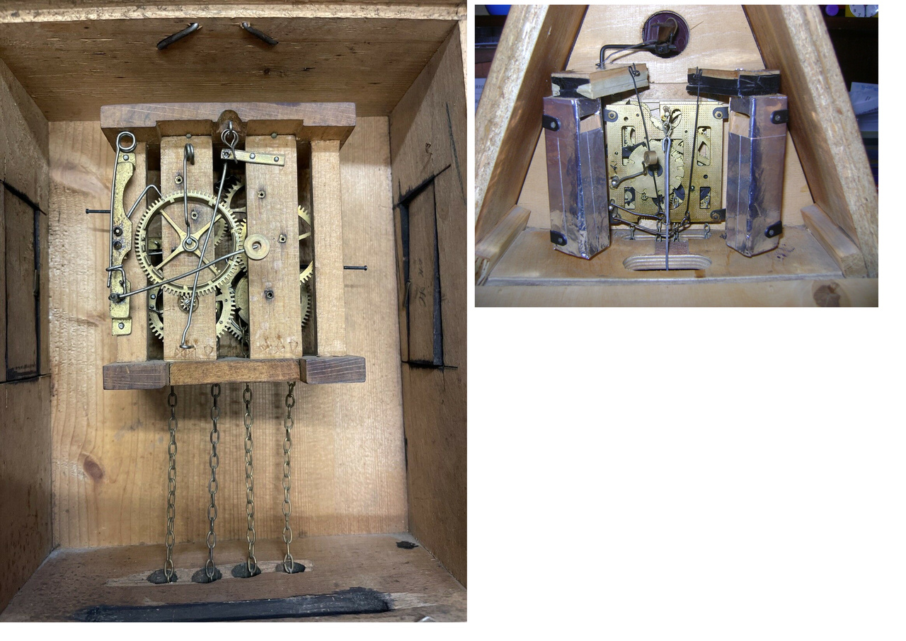

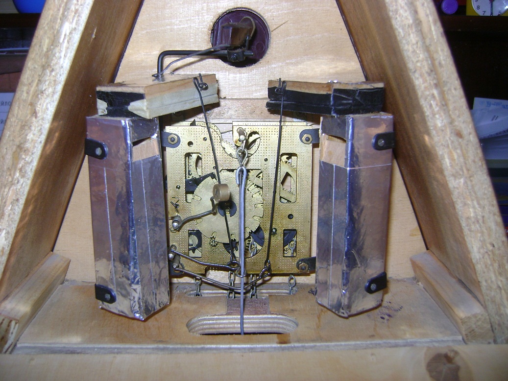

  #2458
Старый 08.03.2022, 12:53
Ikorshunovich Ikorshunovich вне форума
Регистрация: 28.06.2021
Адрес: Беларусь
Сообщений: 1,223
Сказал(а) спасибо: 1,193
Поблагодарили 930 раз(а) в 533 сообщениях
Найдите 10 отличий.
ID:	3381355   Нажмите на изображение для увеличения
ID:	3381356   Нажмите на изображение для увеличения
  #2459
Старый 08.03.2022, 12:58
Регистрация: 31.08.2011
Адрес: рф
Сообщений: 6,293
Сказал(а) спасибо: 12,470
Поблагодарили 12,194 раз(а) в 3,757 сообщениях
Сообщение от Clocky Посмотреть сообщение
Вот, значит ошиблась. Боялась, что ежели положу на горячую просушку, материал поведет. Я смогу заменить, есть крепкие столярные навыки, тк я кукольник и мастерю аниматронных кукол. Снять лекала и выполнить задник из фанеры, заново смонтировать гонг - смогу. Вопрос: гонг необходимо непременно сажать на клепки, или можно зафиксировать шурупами?
Так кукушка в бело-красном домике(если речь о ней) без гонга.
Там и поставить его не представляется возможным,т.к. стенка не задвинется в паз,
с гонгом.
В аналогичного вида, карболитовой избушке,тоже нет гонга.
Это и из каталога видно.
Задняя стенка -фанера.
Эти 2 пользователей сказали Спасибо! harris1969 за это сообщение:
Clocky (08.03.2022), Ikorshunovich (08.03.2022)
  #2460
Старый 08.03.2022, 13:00
Адрес: Беларусь
Сообщений: 1,223
Сообщение от harris1969 Посмотреть сообщение
с гонгом.
Фанера выдержит? Может лучше из дерева как в оригинале? Кукушку имели ввиду другую.
