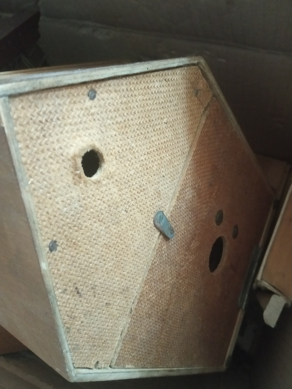

Вот мой задник; быть может, подскажете, чем укрепить материал? Он ветхий, не смотря на кажущуюся прочность. Вешаю на дырку как на вашем фото, но она сыпется, и трескается, может ее нарастить и укрепить, к примеру эпоксидкой?. И что делать с пазами для шурупов? С уважением, Ксения

Где второй гвоздь крепящий дверку? Сыпаться не должно.

Гвозди не держатся. Вкручиваю - материал мохрится и тут же вываливается. Сизифов труд( а вывалился вот в процессе фото снова.

Неудачно вы купили кукушку, помещение не влажное? Они не были во влажном помещении?

Покупала с рук на улице, на развале уличном под открытым небом, пожалела их... Соответственно, их судьба мне неизвестна. В помещении не влажно, на других экспонатах дома все ок. Видимо, часики побывали под дождиком. Ничего, наши руки не для скуки! Поприкидывала, что можно укрепить пазы, пропитав пва и подержав под прессом. Должно помочь. Также думаю имеет смысл укрепить и дырку для подвешивания. Она хорошая, моя кукушечка. Просто придется повозиться подольше. А любая неудача - это опыт и тренировка для рук.

Сушили?
