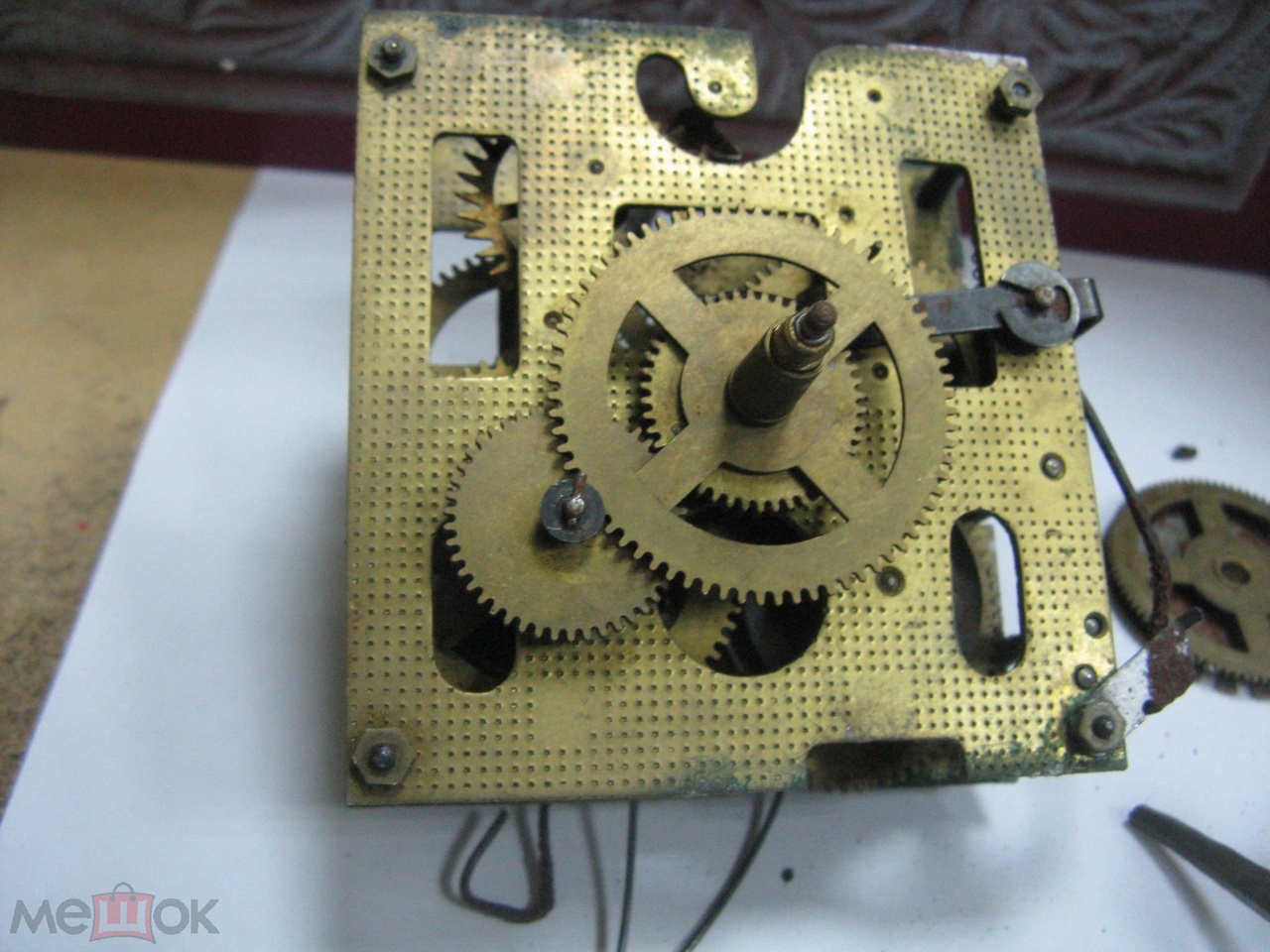

На фотографиях видна сильная выработка на отверстиях промежуточного колеса и скобы. Без полной разборки механизма Вы их никак не отремонтируете. Без устранения выработок регулировки бессмысленны и даже вредны. Обычно, после промывки выработку легко увидеть, глянув через отверстия на свет,- будут видны не круглые отверстия в платинах, а яйцевидные. Если выработка еле заметна, то да, можно стянуть ударами кернера со сферическим кончиком, нанося удары со стороны выработки. Потом отверстие нужно сгладить и выровнять колизваром или толстой шорной иглой. Но у Вас выработка значительная, поэтому нужно высверливать, запрессовывать бушоны из латуни и сверлить новые отверстия.
Эх, получается, безнадега. Вот тоже увидела еще несколько выработок... Значит, выхода 2: поиск знающего мастера или донорского механизма(( что ж, хотя бы опыт получила... Грустно. А так хотелось их самой вернуть к жизни. Постараюсь смириться с неудачей, а часики к жизни верну. Так их полюбила.. Сроднилась, елки зеленые. Где бы еще мастера найти... Гуглю и ищу - одни дома быта(

Пока ищу мастера (а это не просто, как я поняла, за ремонт платин мало кто захочет браться, видимо), решила не оставить попыток. Поняла, что выходом может стать донорский механизм. Пересмотрела разные предложения, нашла механизм с платинами, на детальных фото которых отсутствует выработка, или же совсем незначительна (теперь мне эта выработка сразу в глаза бросается, а казалось - ерунда какая! Век живи, век учись). Заказала. Фото прилагаю. Под лупой изучила, там пазы, конечно, загрязнены, но видно, что посадочные места круглые. Буду делать конструктор, что еще остается. Ну и запчасти лишними не бывают. Посмотрю, что из этого выйдет. Не хочу сдаваться...

К слову, у механизма этого кукушка сохранилась, она с открывающимся клювом. Но она не деревянная, а, кажется, бакелитовая, не видела таких, думала с открывающимся клювиком только из дерева делали.. Получается, это более ранняя версия, так? Многие детали поражены ржавчиной. Как удалить? Антиржавчиной? Или чем-то еще? Механизм пока у меня не на руках, только фото. С уважением, Ксения
