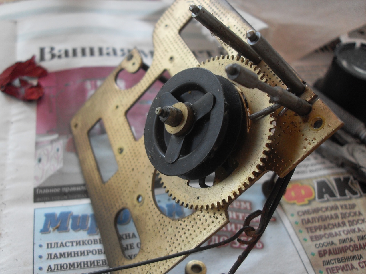

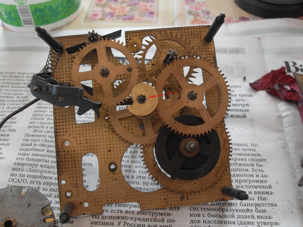

Я ошибку нашел , при сборке ,пружину для молоточка боя сделал потуже , поэтому и приходилось утяжелять гирю . Обнаружил просто : подвязал молоточек проволочкой , заработало без утяжеления гири . Буду натяг пружинки уменьшать . Еще есть подозрения что фаза начала боя не соответствует , т. е. по окончании боя один мех приподнят , это так должно ? как меняется фаза ? Может улитку подвернуть ? вообщем , вопросы остались
На фото ,шестеренка с улиткой обозначена стрелкой .Надо устанавливать в определенном положении или как попало ?
------- ДОБАВЛЕНО ЧЕРЕЗ 10 МИН --------
или эту шестеренку повернуть на несколько зубьев ? снова разбирать

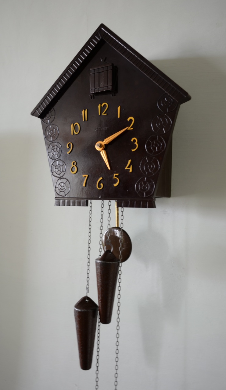

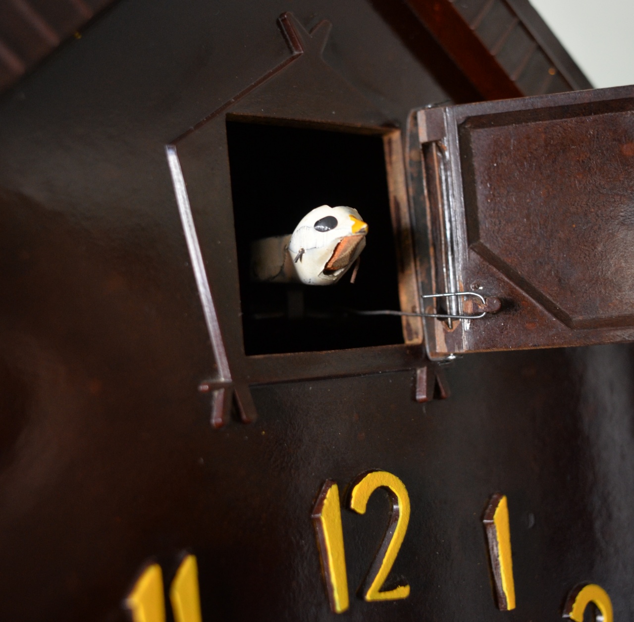

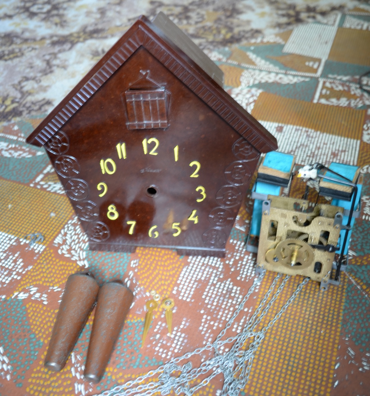

Вот такие, интересные и очень нечастые часики приобрёл на АВИТО в городе Барнауле.
Благодарен продавцу, за согласие переслать и главное за то что так хорошо
сохранили(даже тараканами не засижены).
Часы 60х годов выпуска, как я полагаю.
Конечно малость загрязнились, запылились,но не коцаные, не ободраные,
меха целые(один небольшой прорыв,который запросто заклеил).
Повозился денёк:отмыл отчистил корпус, подкрасил цифры, перекрасил линзу маятника.
Механизм не рискнул разбирать полностью из-за дюже трудоёмкой сборки.
Частично разобрав,замочил в растворе харпика,хорошенько прочистил
зубными щётками все элементы механизма,промыл водой,продул и высушил на солнце.
В общем он был довольно чистый и судя по всему мало работавший.
Дизайн мне очень нравится, кукушка, хоть дюже страшна,
но открывает клюв при кукувании, а карболитовая передняя панель,
вообще, бальзам на душу.
Кукование какое-то немного странноватое, напоминает мурчание кота,
но думаю,меха после долгого застоя разомнутся и оно станет более традиционным.

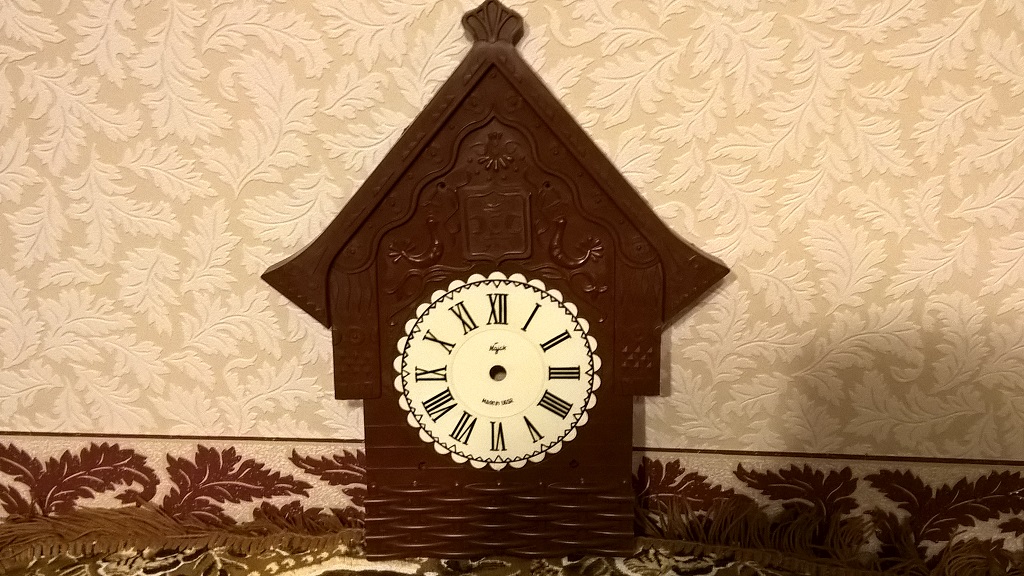

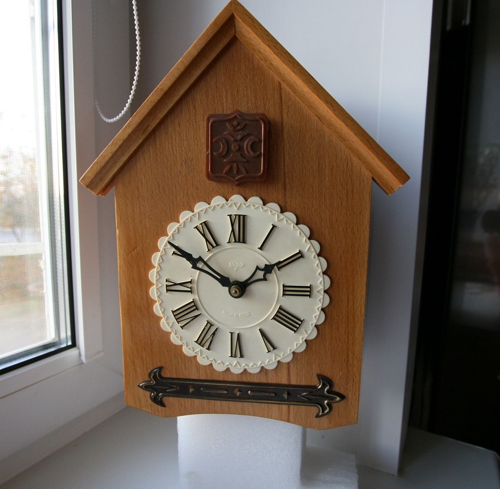

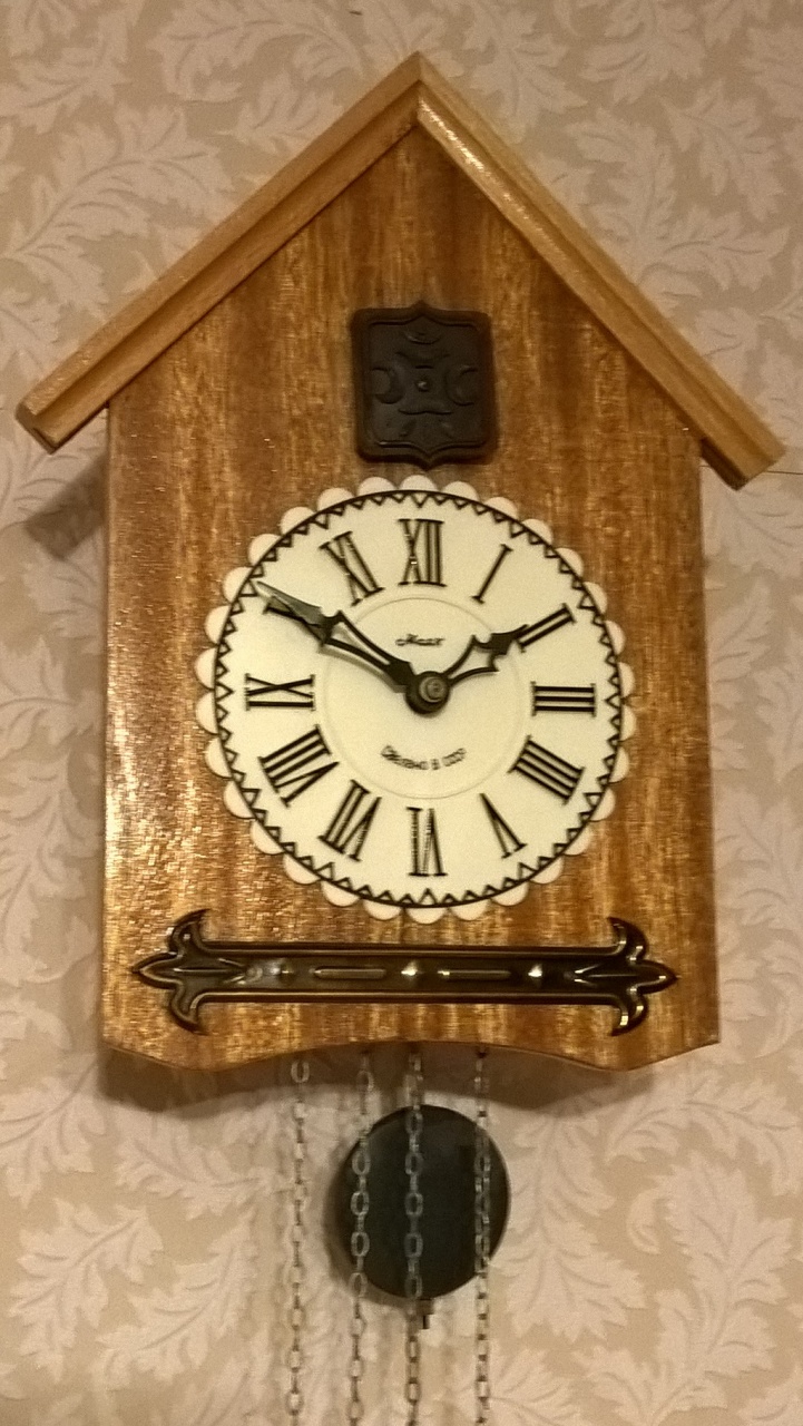

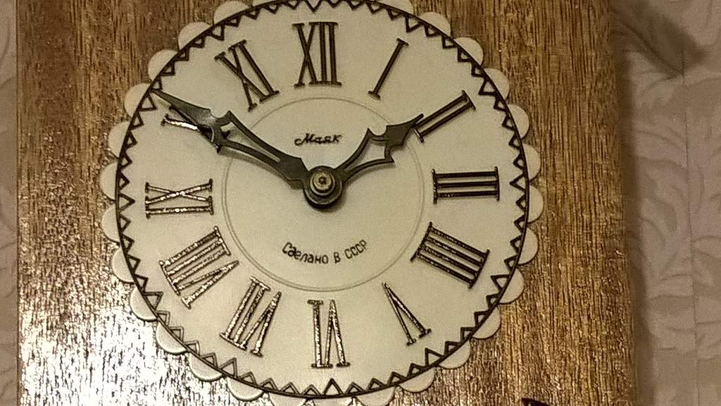

Приобрел на Авито часики с кукушкой и боем Сердобольского завода Маяк, оформлены полностью в дереве. Сохран очень хороший, все родное, корпус практически в идеале, на ходу, кукуют хорошо, бой так себе. Вынул из механизма белую мумию умершего паучка, продул мех, повесил на стену и запустил, потом решил немного пошаманить с циферблатом с помощью маркера, вот что получилось:
1. До (фото из сети таких же часов)
2. После
ID:	1518941 Нажмите на изображение для увеличения
Есть еще одна кукушка, полный комплект, но без меха, она была без боя, просто кукование и экспортный вариант, но пока руки не доходят.
