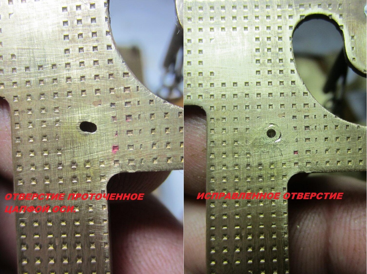

По какай причине может изменяться точность хода часов при подтягивании гирь?
В течении 2х суток вел хронометраж хода часов.
Точность хода составляла +, - 3-4 секунды в час.
Через час после подтягивания гирь отклонение составляет 25-30 секунд в час.
Далее опять +, - 3-4 секунды.
Как может влиять подтягивание гирь на точность ход?

Когда вы гири подтягиваете, маятник просто качается, но часы, в эти несколько секунд вперёд не идут. т.к. вы цепь с гирей тянете в противоположную сторону.
И к чему это всё? Или вы хотите от кукушки космической точности? Они же просто для души, в большей мере, а не для точности.

Да, конечно для души. Но тем не менее. В моем понимании, если механизм работает, то он должен работать правильно.
У меня 2-е часов на полигоне висят.
Одни со счетным колесом, другие с гребенкой.
И те и другие идут ровно.
Начал подгонять точность с использованием маятников. И увидел, что при подтягивании гирь происходит отклонение от хода.
Причем, у часов со счетным колесом отклонение составляет 2-3 секунды в час, а у часов с гребенкой 30-35 секунд в час.
Это не всегда отставание. Бывает и убегают вперед.
Просто хочется понять почему.
Какая из шестеренок тупит

Проверяйте отверстия в платинах и цапфы шестерней на предмет выработки. Сделать это очень просто даже в собранном механизме. достаточно покачать барабан вперёд назад и увидите, если цапфы в отверстиях бегают из стороны в сторону, значит надо устранять выработку в платинах.
