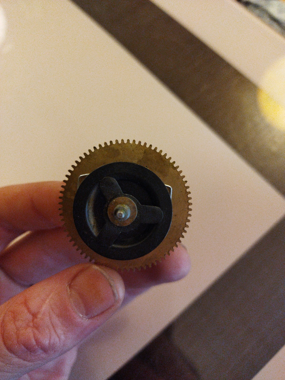

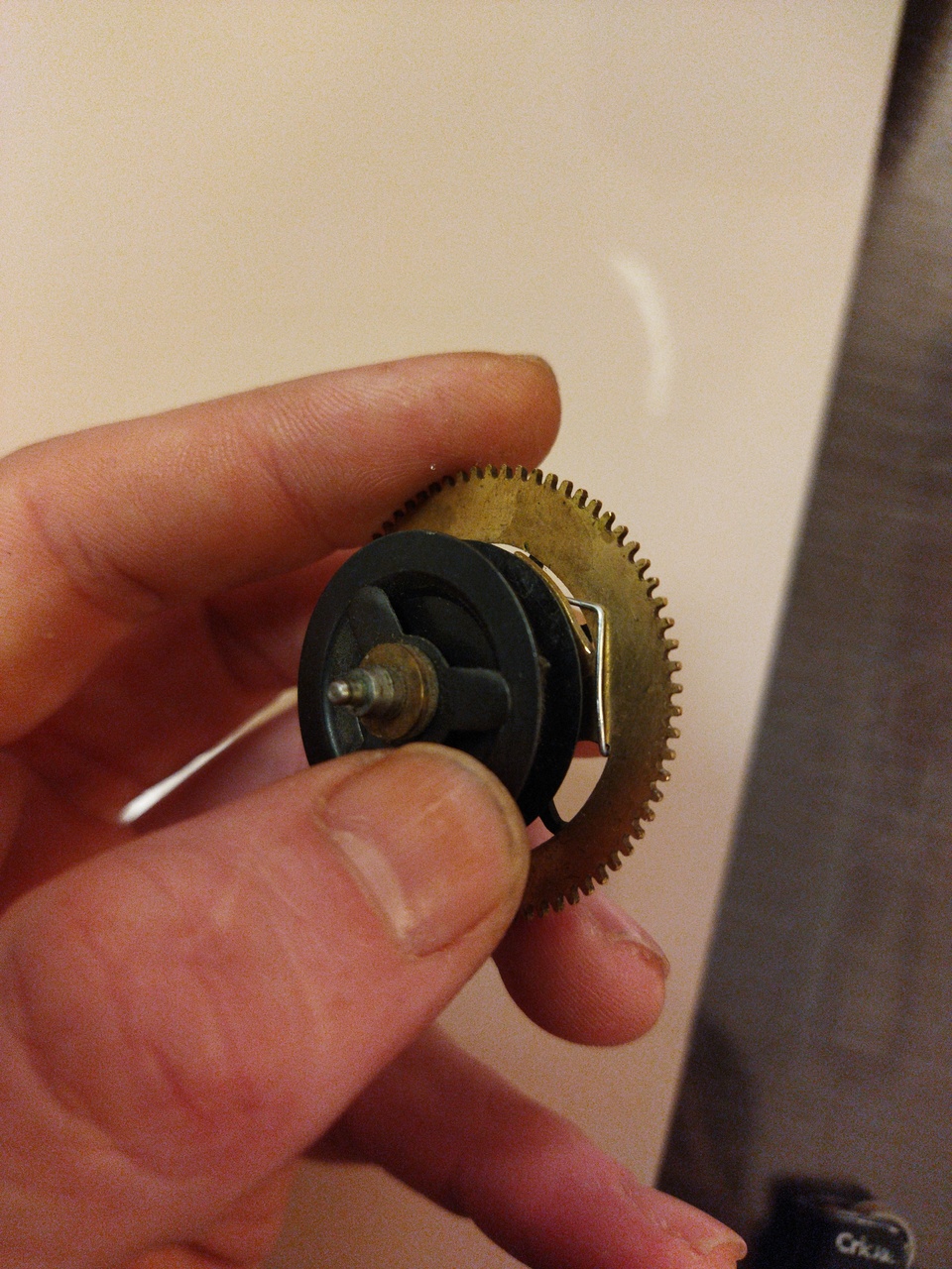

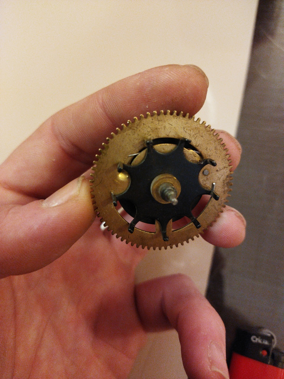

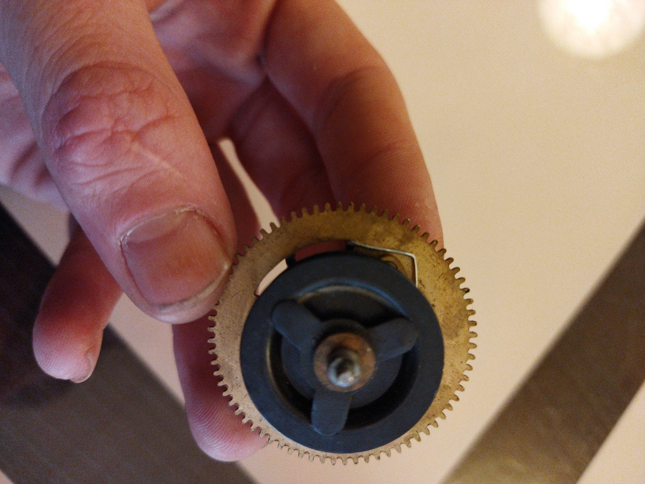

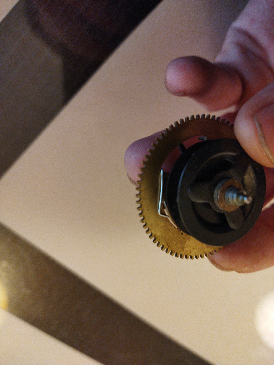

И ещё раз спасибо! Решение рабочее! На изготовление пружины ушло полчаса, при условии, что двадцать минут я искал сам и заставлял свое семейство искать проволочку для пружины!
К вопросу изготовления добавлю уточнение. Проще и быстрее сделать такую пружину сразу по месту, т.е. примеряя и отгибом необходимое плечо, затем примеряя и отгибом рабочую часть (верхнюю полочку), затем примеряя и отгибом второе плечо и, наконец, второй зацеп. С первого зацепа, понятно, начинаем))
У меня получились плечи разной длины, но работе механизма это не мешает.
