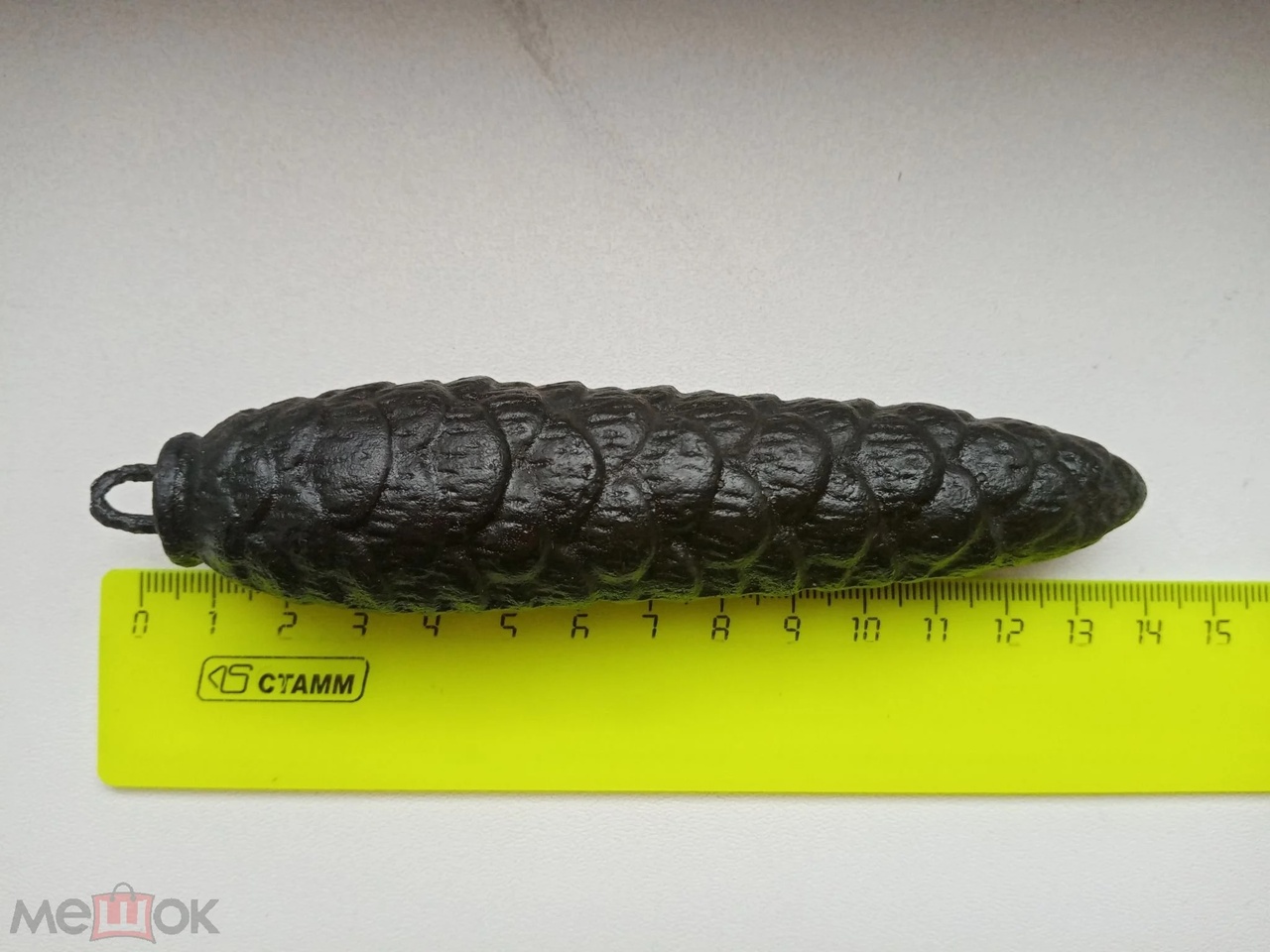

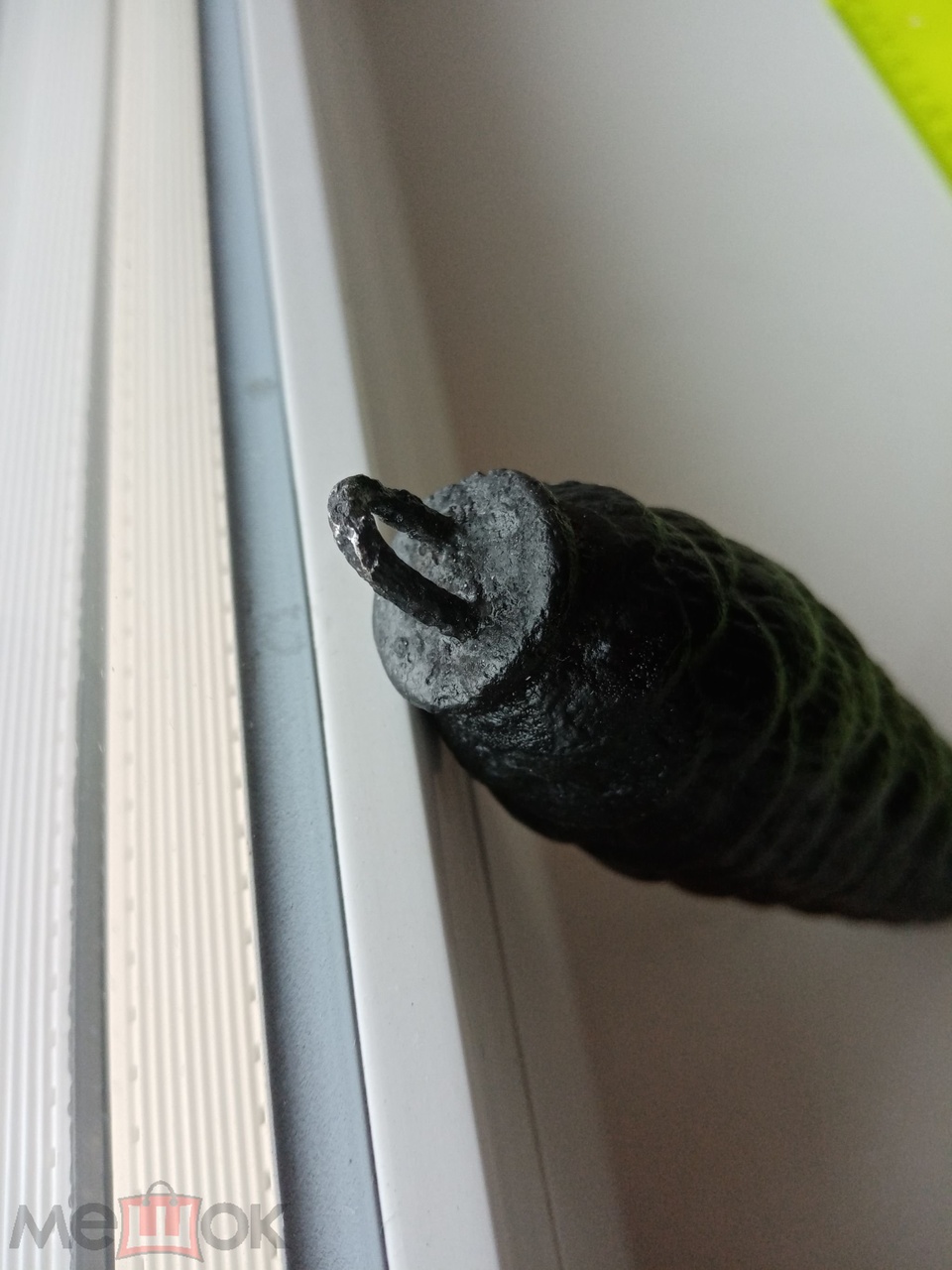

Всем привет. Кто может помочь? Надо хорошее фото шишки от ранней кукушки с проволочным ухом.

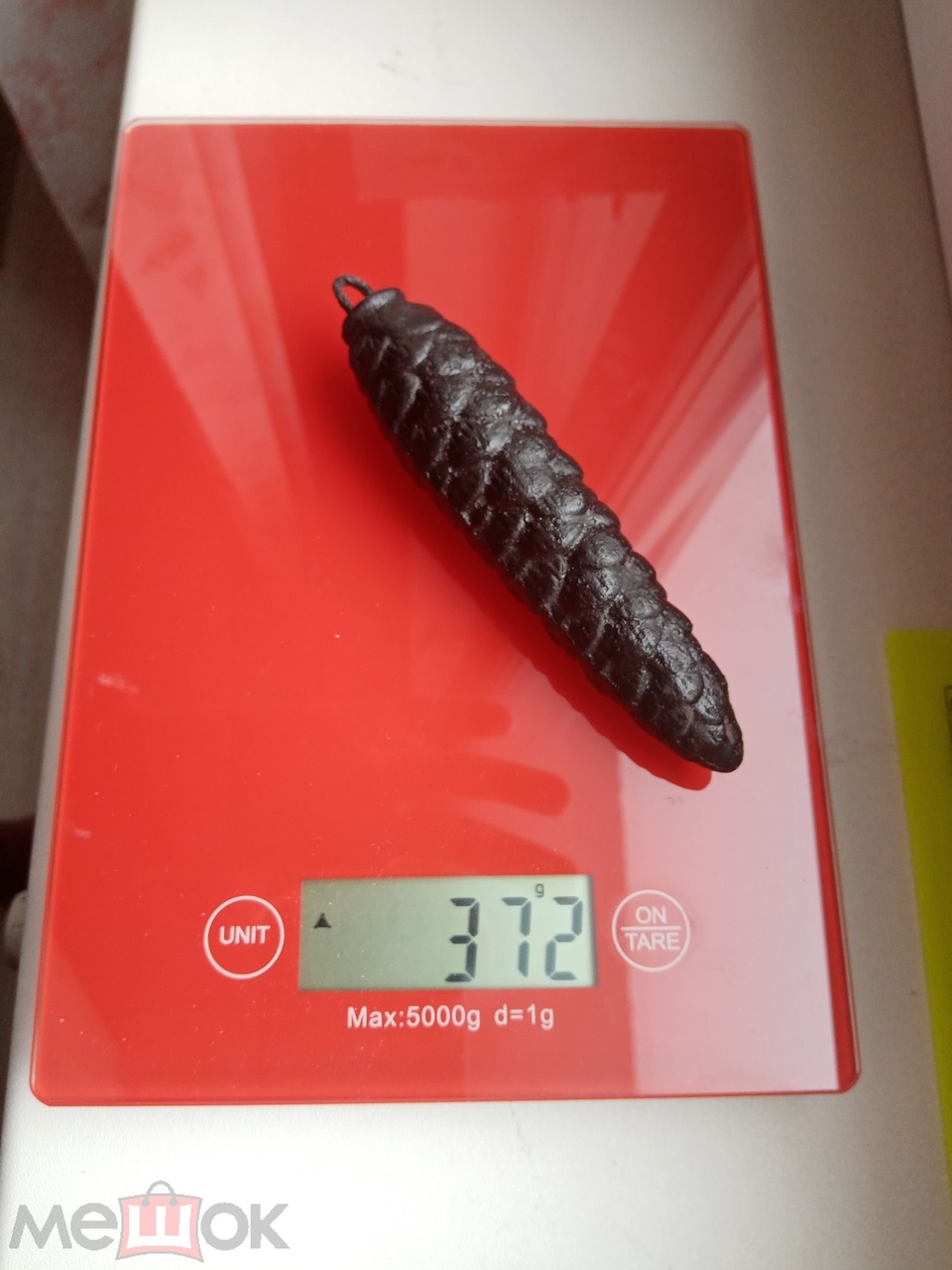

Сообщение от mozart67 Посмотреть сообщение
Хорошее фото это какое 3D? Их в сети много есть.
Сообщение от Vasiliy K Посмотреть сообщение
Как раз, наоборот. У меха со счётным колесом гири по 0,5 кг, у меха с гребёнкой - по 0,4.
Со счётным колесом были ранние и более поздние часы с кукушкой. Я писал про ранние и гири у них были меньше даже 400гр. Про опиленные наполовину шишки для мех-мов с гребёнкой, писать не хочу т.к. это уже было извращение, а не выпуск часов, имеющих знаменитость на весь мир.

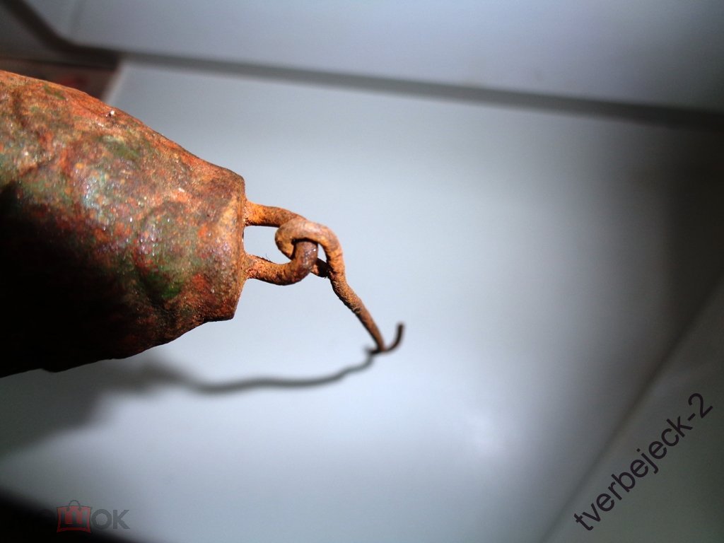

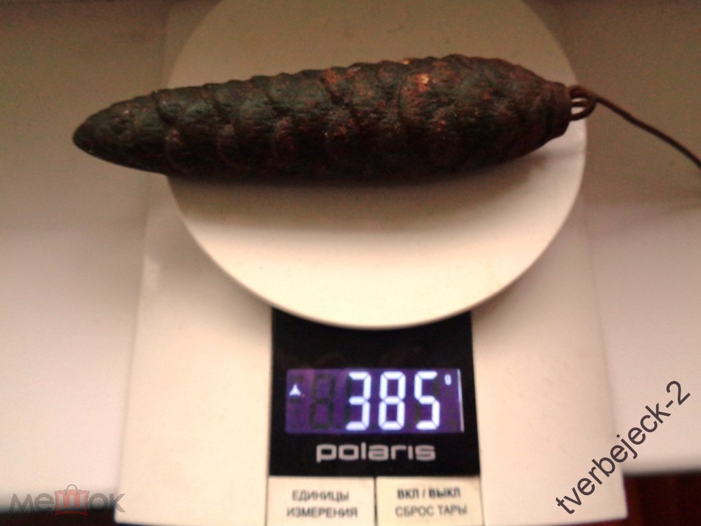

А вот шишка с проволочным ушком но без ободка от какой кукушки?

[quote=mozart67;6334265]
Сообщение от arhistratig Посмотреть сообщение
Хорошее фото это какое 3D? Их в сети много есть./QUOTE]
От такой же ранней. Были наверное небольшие отклонения, как и во всем.
