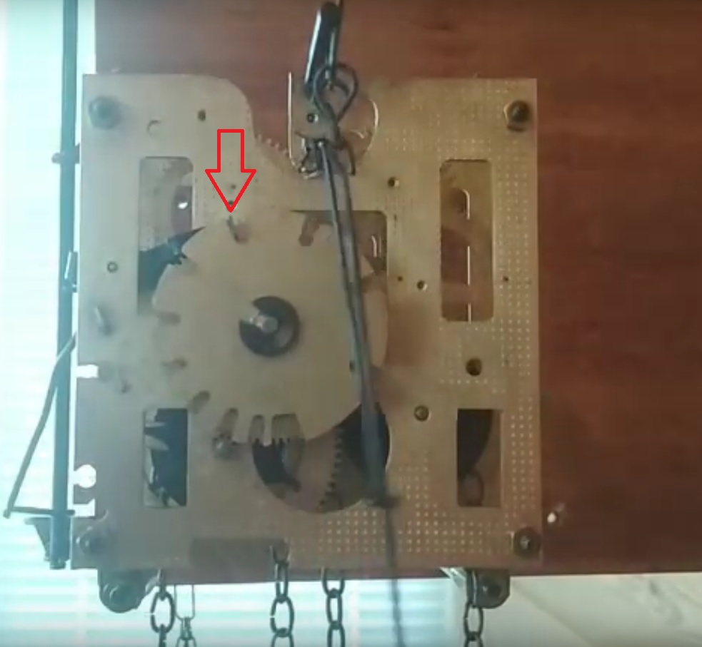

Неожиданно возникла другая проблема, сейчас попробую объяснить:
Часы пробивают 1.00, потом 1.30, а затем вместо 2.00 сразу 3.00, потом когда минутная стрелка на получасе -снова 3.00., ну и на 12.00 соответственно- получас. Ну и также происходит на 7.00, пробивает сразу 8.00 и т.д.
Вот видео: https://cloud.mail.ru/public/NaUT/so26rdyE8
https://cloud.mail.ru/public/Qh3F/Nu9nxgYbZ
Пожалуйста, подскажите в чем может быть дело?

Сообщение от Ivan D84 Посмотреть сообщение
Это уже счётное колесо надо настраивать. Можно подогнуть язычок указанный на фото, что бы он ложился в самом начале прорези счётного колеса. Если он будет ложиться ближе к середине прорези бой будет сбиваться. Проверить можно как раз на самом узком зубе счётного колеса. На этом зубе он должен пробивать 2 раза(2 часа)

Сообщение от arhistratig Посмотреть сообщение
Немного помучился, но вроде получилось. Пока работают правильно, буду наблюдать.
