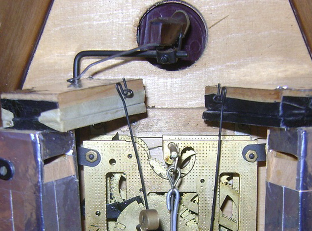

Чуть отогнуть рычаг 1 от штифта 2 на фото.

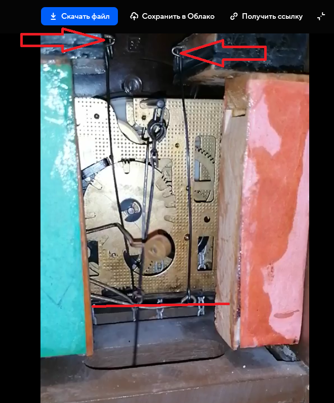

Вот снял видео https://cloud.mail.ru/public/cjCC/rQge8CLyN
https://cloud.mail.ru/public/TmMT/QE7b52Bte
https://cloud.mail.ru/public/CVgX/E6CcwTrD3
Сообщение от arhistratig Посмотреть сообщение
Почитайте эту тему. Много написано на счёт этого. На счёт выработки-вы сами мех-м перебирали и видели все отверстия, в каком они состоянии? (думаю нет)
Я сам далек от ремонтов часов, но мастера не нашел по таким часам. Я смотрел видео по переборке таких часов и сам их полностью разбирал и мыл. Тк кто-то давно их неправильной смазкой помазал. Было все липкое и пыльное.
Ходят они хорошо, но вот проблема с выдвижением кукушки, как я уже пояснил. Я уже как только не подгибал этот рычажок №1 (на вашем фото) и пружинку рычажка выдвижения уже и сильнее/слабее делал.

Вот смотрите, что получается. Как писал уважаемый OddyRash тяги у вас действительно перепутаны. Слева должна стоять тяга короче, справа-длиннее. Пробуйте.
И в отверстия на гудках тяги у вас вставлены не правильно. На втором фото как они должны быть.
ID:	3298048   Нажмите на изображение для увеличения
