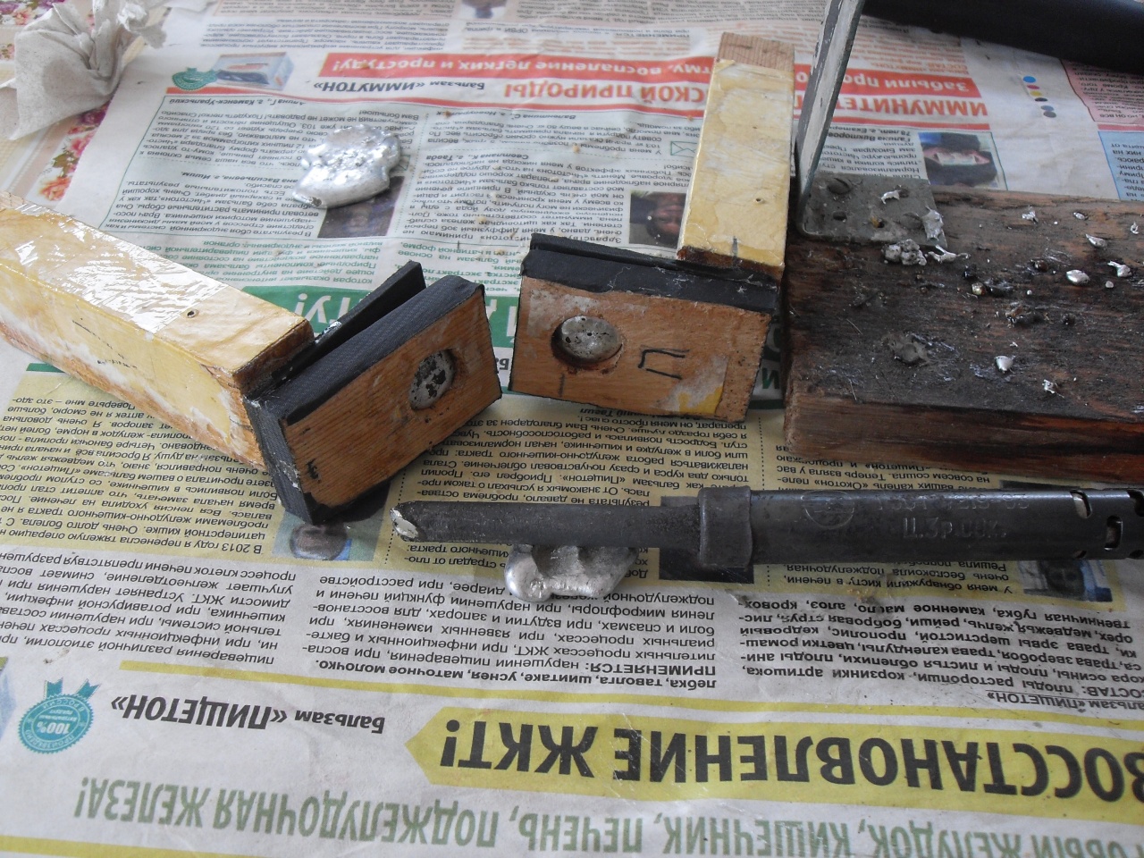

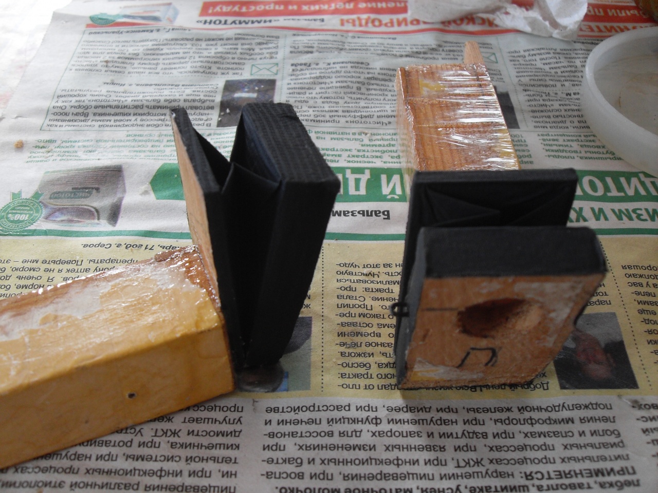

Мой " донор " работает , но пришлось 2 201 подшипника подвесить к гири боя , не знаю , может гиря легкая ? ( косячая ) . Сделал меха для 2 кукушки , отрезал от каких то штанов материал , похож на шелк , почти как зонтичная , сравнил , зонтичная чуть погрубее . Клеил Титаном , вроде норма .Теперь вопрос , какой груз должен быть в мехах ? боюсь ошибиться , желательно точно , что бы потом не было танцев с бубном Нашел 2 гайки на 13 , пойдет ?

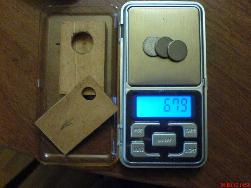

Сообщение от radii Посмотреть сообщение
Масса груза из трех штампованных дисков в верхней части каждого голоса кукушки в часах "Маяк" - 6,8г.
http://forum.watch.ru/showpost.php?p...4&postcount=86
Механизм боя должен уверенно работать при массе гири от 470 г. Заводские гири типа "шишки" для часов со счетным колесом и имеют номинальную массу 500 г, для часов с зубчатым сектором типа "грибок" - 400 г.
С уважением, А.Малышев

Спасибо , гайка на 13 весит 4 грамма , буду искать шайбы .

из припоя ПОС-61 легко .Набрал кусочков припоя до 7 грамм .Паяльником расплавил и все

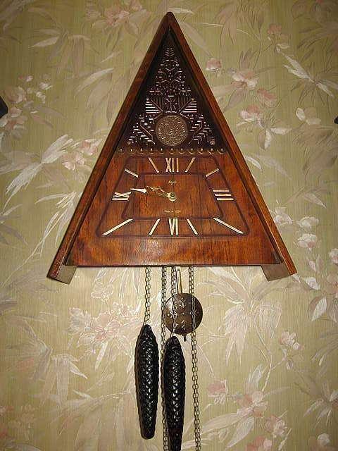

Здравствуйте! Требуется консультация маяковских кукушковедов. Срочно приходится покупать часы-шалаш. На что обратить внимание? Платина латунная. Есть механизмы с гребёнкой или со счётным колесом? Какой механизм лучше? Или Маяки-шалаши в этом плане все однотипные?
  #227
Старый 22.06.2016, 18:16
Аватар для zavarow
zavarow zavarow вне форума
Регистрация: 13.02.2011
Адрес: Dzerzhinsk NN RF
Сообщений: 3,551
Сказал(а) спасибо: 1,325
Поблагодарили 1,848 раз(а) в 1,283 сообщениях
Шалаш встречал только со счетным. В целом, механизмы одинаковые. Шалаш вообще отличается улучшенным звуком боя (приглушенного мощным корпусом). При покупке смотреть работоспособность и качество звука "ку-ку".

недостаток "шалаша" -отсутствие боковой дверки для доступа к рычагу пуска боя
у механизма со счетным колесом может рассинхронизироваться количество ударов боя с показаниями стрелок, и бой обычно синхронизируется со стрелками принудительными нажатиями на этот рычаг
можно правда привязать к рычагу нить, и пропустить ее через маленькое отверстие внизу корпуса
сломали такие кому-то что ли?
просто сам дизайн, имхо, не самый лучший
мне лично больше нравится Маяк с бакелитовым передком или Маяк с "шварцвальдским" дизайном с резными деревянными элементами
и с громкостью кукования у них все в порядке
вообще, 95% качества и громкости звука "ку-ку" зависит непосредственно от конструкции и состояния мехов
если меха рассохлись, есть щели, или они забиты грязью, то и звук будет сиплый

Хотелось бы узнать несколько ньюансов.
1. Разная, по крайней мере на картинках, длина маятника. Если существуют механизмы только со счётным колесом, то, наверное, это объясняется этажом проживания или изношенностью механизма? Либо где-то использован не совсем родной маятник?
2. У некоторых экземпляров сзади есть доска, на фоне которой двигается маятник. Что можно сказать о таких часах? Это часы более раннего выпуска? Ширина этой доски равна ширене крыши?
3. Правда ли, что кукушка в шалаше в час кукует 13 раз? Если да, то можно ли это исправить в последствии?

По первому вопросу, могу только повторить,то что сказал уже ранее,
форумчанин zavarow -тоже встречал только вариант со счётным колесом(в этом оформлении),
а маятник там, одной длины.
Доска такая шла в комплекте(это отдельный элемент, который,
просто подкладывается под часы и держится на том же шурупе или гвозде,
что и сами часы)подозреваю, что большинство пользователей её просто выкидывали.
Если часы бьют 13 раз, значит, что они не правильно отрегулированы,
к какому-то оформлению тут привязки нет.
На мой взгляд, это самое некрасивое и плохо сделанное(ДСП) оформление.
