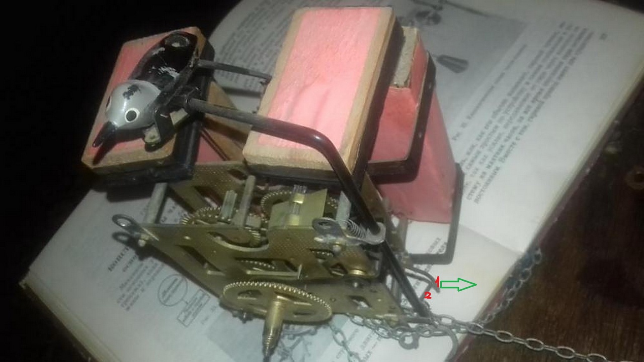

Добрый вечер, уважаемые участники форума!
Имеются обычные часы с кукушкой Маяк.
Но проблема в том, что я никак не могу их настроить, кукушка очень медленно выглядывает из окошка, либо вообще не выглядывает, если потянуть за гирю тогда выглядывает быстрее. Как будто веса мало.
Подскажите в чем дело?

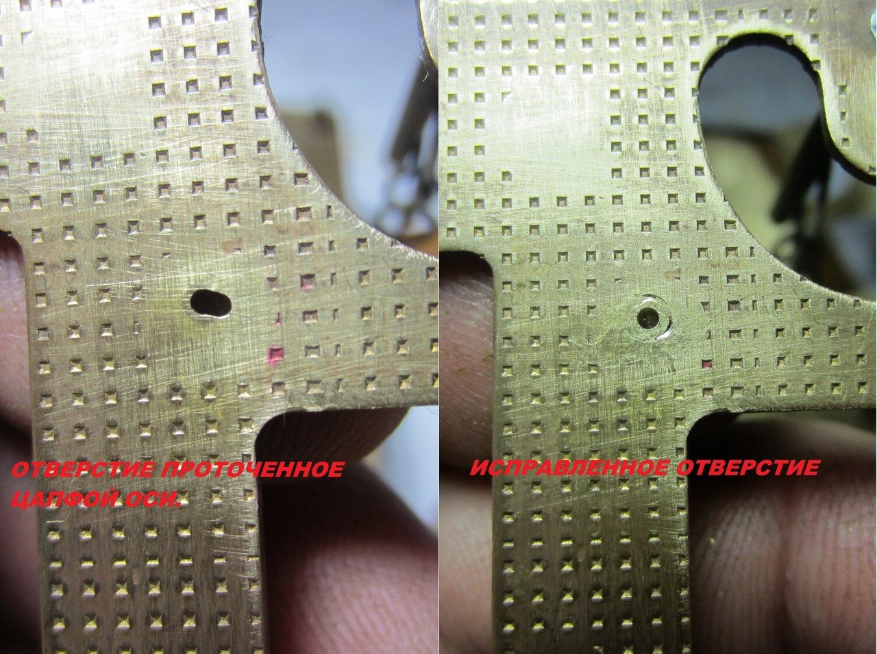

Сообщение от Ivan D84 Посмотреть сообщение
А где именно выработку посмотреть?
Выработка в механизме. Цапфы, без смазки, протачивают отверстия в платинах и они становятся овальными.
Делитесь своими знаниями. Это путь к бессмертию.
Далай-лама XIV
Этот пользователь сказал Спасибо! arhistratig за это сообщение:
Ivan D84 (07.10.2021)
Как будто за минуту еще начинает дверца открываться.
Чуть отогнуть рычаг 1 от штифта 2 на фото.
