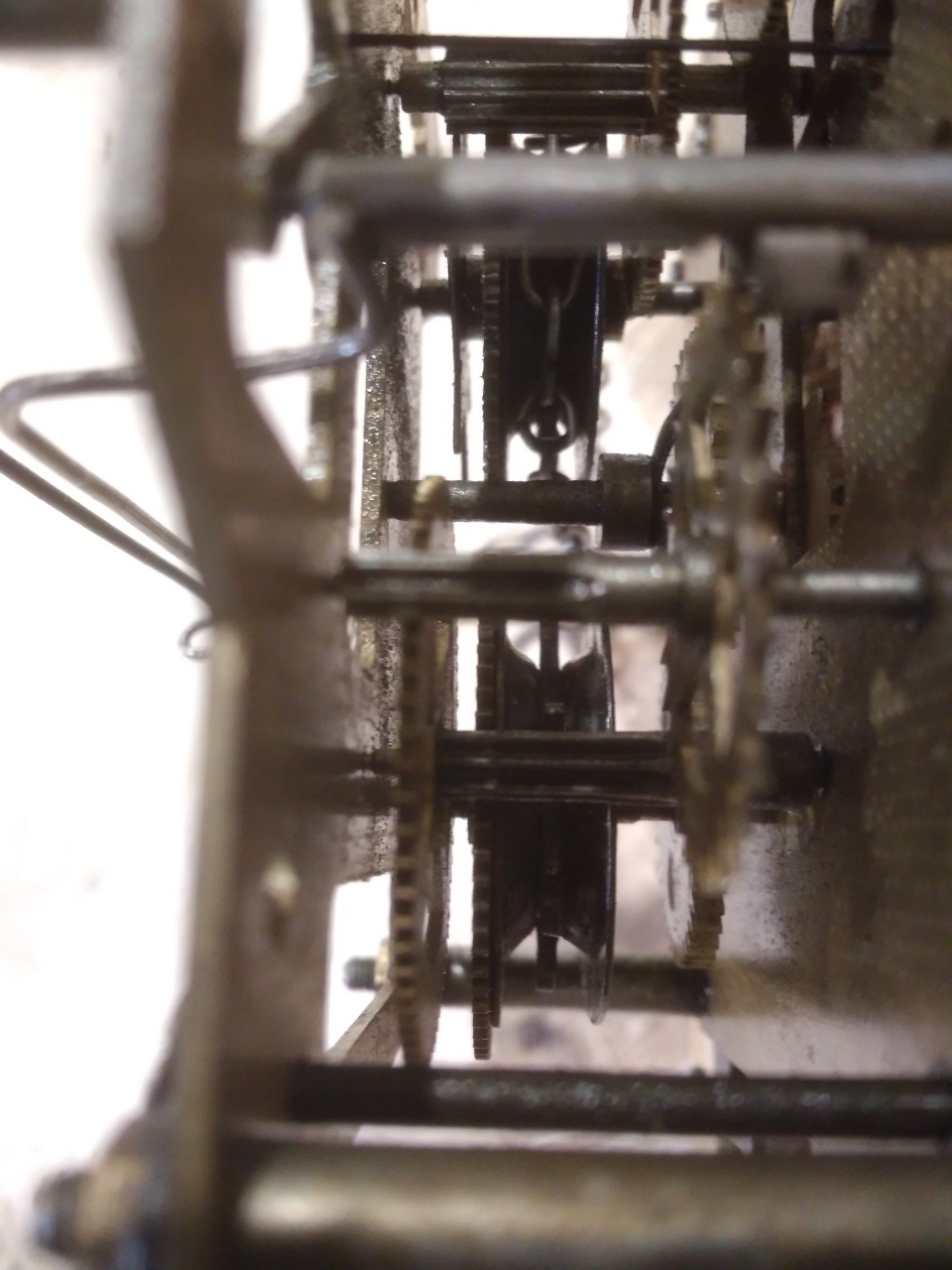

Принесли часы с гребенкой.
В анкерной паре кто-то не родной, скоба и колесо самым краем контактируют в осевом направлении. Скобу на её оси разумеется не сдвинуть. А можно ли сдвинуть колесо на его оси? Или сразу искать замену?

Все можно сдвинуть, лишь бы с соседями не цеплялись.

Вот как это выглядит. Извините за качество фото, не хочет фокусироваться, и всё тут. Но, главное видно, что скоба лишь уголком цепляется за колесо.
Ещё вариант, напаять на переднюю, правую по фото, платину, латунную шайбу, а в задней платине изогнуть выступ.
Кстати, платины полностью латунные, хотя часы девяностых, внешнее точь в точь как такие же с полностью железными платинами. Это объясняется надписью на циферблате, Majak, made in USSR. На экспорт.

За все свое существование завод Маяк выпускал, как часы с полностью латунными платинами, так и со стальными с латунными футерами, и просто, со стальными. Последние выпускались в основном в 1990х. Ну, а ваши - да , скорей всего, что из тех, что шли на экспорт. У меня двое с подобным мехом на обоих такая же, как у ваших надпись, но одни со стальными платинами , а вторые с латунными.
Может, будет правильнее, поискать скобу другую, что б ничего "не химичить."
Или , на крайний случай, обойтись без пайки шайб на платинах, а колесо ходовое сдвинуть по своей оси от триба (что бы находилось под вилкой). Я бы так сделал.

Само колесо на утолщении на оси, даже минимально сдвинуть в сторону, там уже тоньше ось, и еле держится.
Буду доноров искать.
