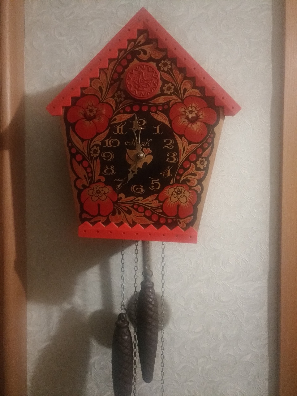

Приветствую, уважаемые форумчане. Возникла у меня одна проблема после ремонта часов маяк с кукушкой бой с гребенкой. Сломалась трехлепестковая пружина. Не просто сломалась, а рассыпалась полностью. Установил новую. Промыл, смазал, ходят тихо и точно. То ли чего то в инструкции по сборке не дочитал или не понял из-за отсутствия опыта.
Вопрос такой. Часы после сборки перестали куковать правильно в час дня и в час ночи. То есть куковать они кукуют, но сразу на два часа, а не один после двенадцати. И далее на час вперед. Что я собрал не верно? Форум прочитал практически весь, но может чего и пропустил. Уж не ругайте сильно деда. Ремонтом часов занялся впервые. Часовщики наши просят два рубля за ремонт, а меня жаба давит столько с пенсии отдавать

Попробуйте снять, повернуть вправо на один зуб зацепления с нижней шестерней, и опять одеть счётное колесо.

Приподнимите вексельное к-со над минутным трибом и найдите такое его положение, при котором флажок гребёнки падает на первую треть ступенек улитки.
