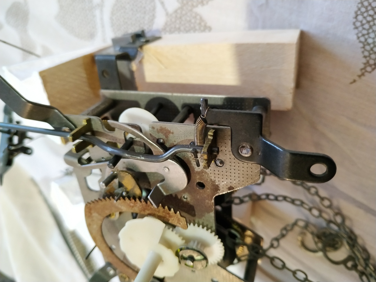

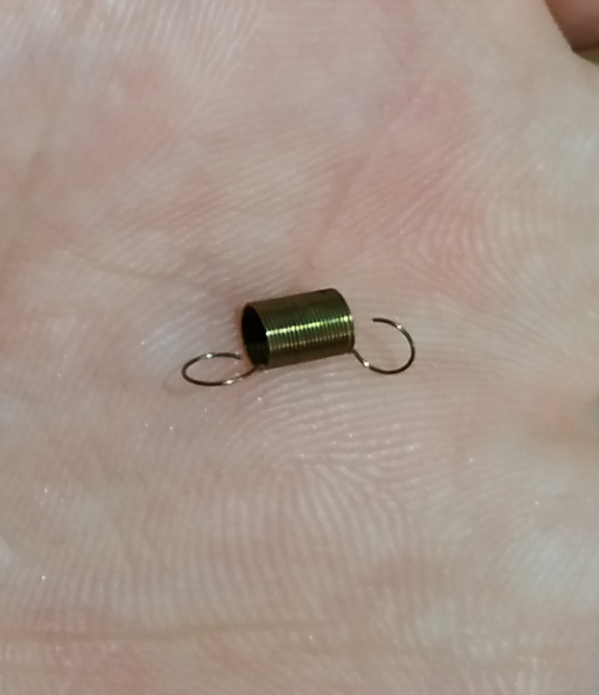

Ещё раз всё просмотрел, всё что должно быть параллельным - параллельно. Подобрал пружину. Слабовата конечно, но всё заработало. Зато крышка закрывается плавно, без хлопка.

Всё так и должно быть. Она не должна быть тугой, главное что бы птичка убиралась обратно.

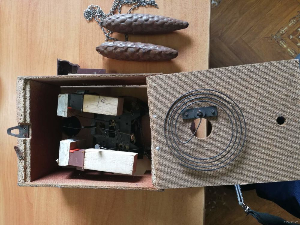

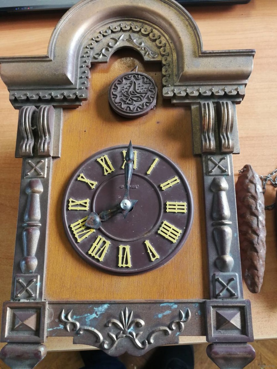

Вот такая кукушка появилась на одной из наших торговых площадок.
Кстати просят всего 9$ в эквиваленте.
