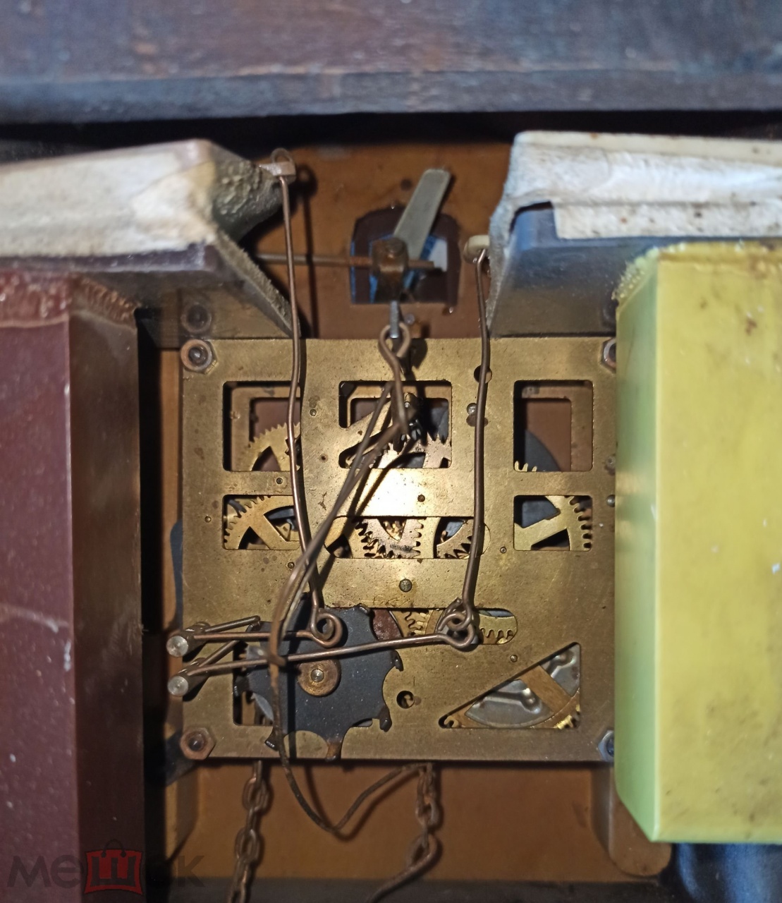

не подскажите механизм от маяка?

механизм от маяка?
Немецкий прототип.

http://deerbe.com/unt/35449-kuckucks..._harz_ddr.html
часы один в один.

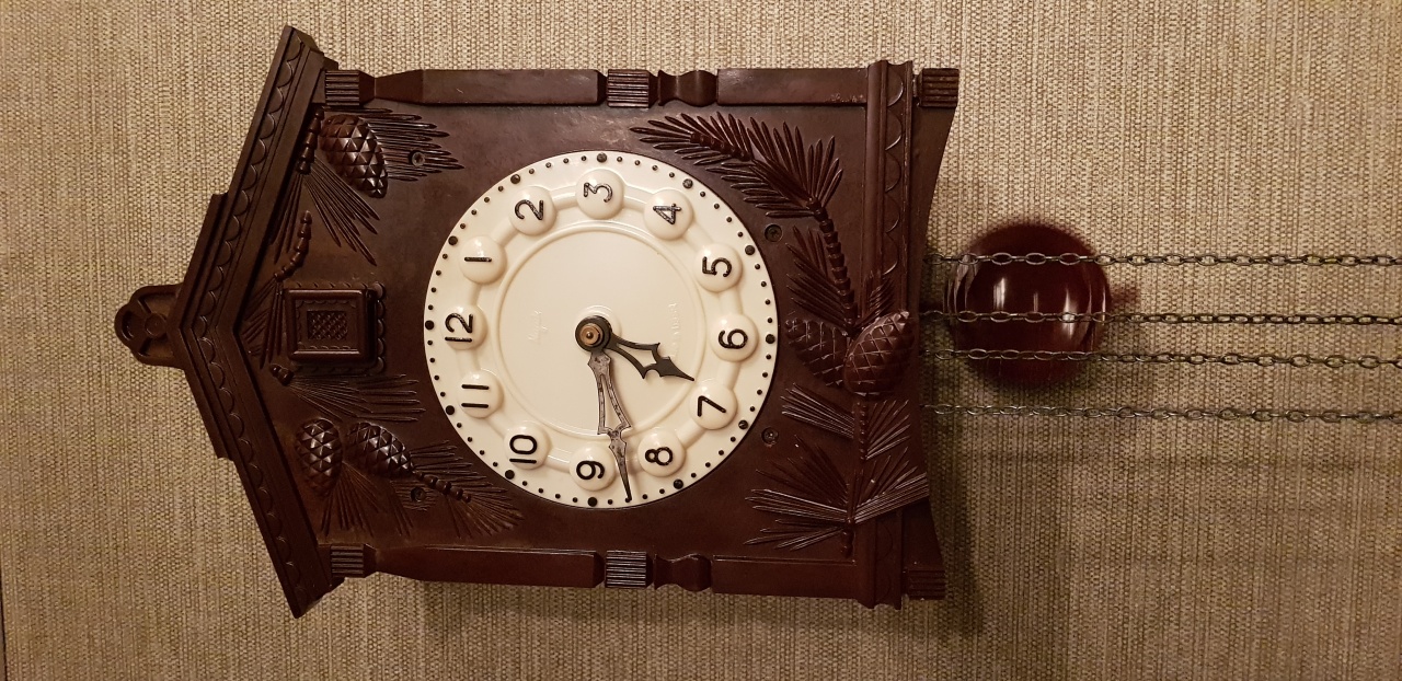

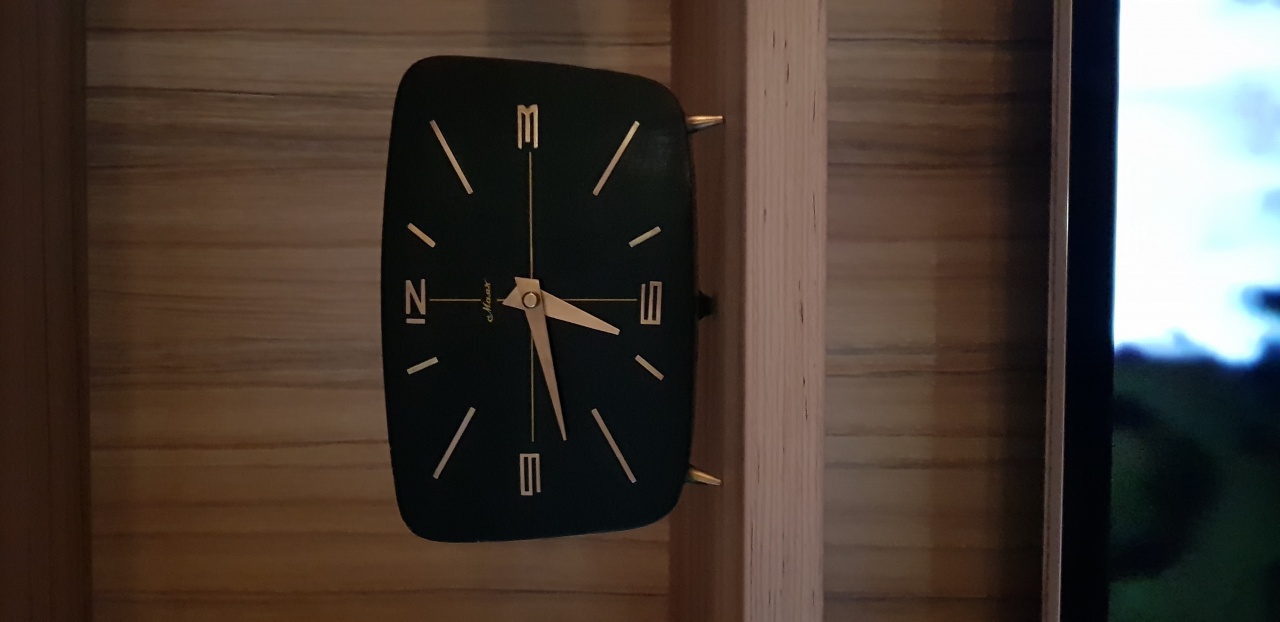

С кукушкой и без-))). Обнаружили в деревне, отреставрировали, сделали профилактику и всё отлично
