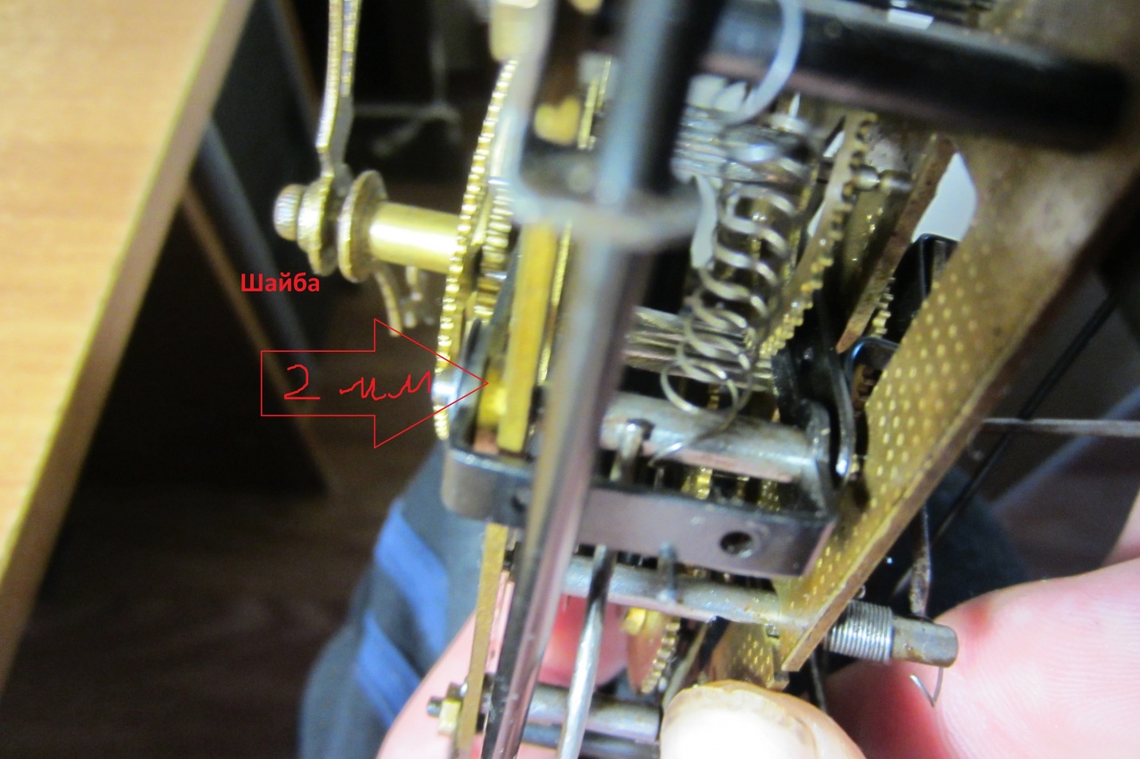

Сообщение от AlexKuk Посмотреть сообщение
Полностью собрать с цепями пока не смог. Снял новые видео. Как мне показалось ,более понятное.
Снял два варианта установки...
Второй вариант
https://youtu.be/ShNDAnyER2M
Не правильно! Бой должен стопориться 1 рычагом, Во время взвода боя шпенёк на шестерне падает на 2 рычаг. По мере хождения часов 2 рычаг падает и освобождает шпенёк, происходит бой, до тех пор когда рычаг не провалится в прорезь эксцентрика и прорезь колеса боя. Вы так никогда не поймёте , вам надо либо цепь надеть, либо пальцем за шестерню заставлять колёса крутиться и тогда всё поймёте.
Есть у меня видео, правда мех на дер. платах но суть тут одна. Одной рукой конечно не удобно и стрелку крутить и шестерню, но на видео хорошо видно как шпенёк освобождается и падает на другой рычаг-это и есть взвод(подготовка к бою) Затем падает и другой рычаг полностью освобождая шпенёк и происходит бой.
https://www.youtube.com/watch?v=r70VNyuA4VM
  #2117
Старый 11.09.2020, 12:14
Аватар для arhistratig
arhistratig arhistratig вне форума
Регистрация: 14.03.2015
Сообщений: 4,063
Сказал(а) спасибо: 2,611
Поблагодарили 4,092 раз(а) в 1,945 сообщениях
Снял видео на механизме советской кукушки, спасибо дочке, помогала крутить стрелку. Видно, что при подготовке боя, шпенёк шестерни, сначала освобождается одним рычагом, затем вторым, происходит бой. Со снятым колесом боя(с прорезями) у вас это будет происходить по одному разу.
https://youtu.be/iBBo-oWzOrQ
Шайба стоит перед рычагом т.е. к платине, шайба толщиной 2мм.
Так, что правильный вариант №1.
фото

  #2118
Старый 11.09.2020, 13:10
AlexKuk AlexKuk вне форума
Регистрация: 07.09.2020
Адрес: Екатеринбург
Сообщений: 7
Спасибо. Мда.. Интересно..Буду разбираться.Что-то со взводом какая-то проблема.Похоже, что надо подогнуть рычаг взвода, чтобы пропустил шпенёк. осталось понять на сколько. Да . поставлю колесо с прорезями. буду пытаться ориентироваться по ним
  #2119
Старый 11.09.2020, 13:22
Сообщений: 4,063
Вы пока без колеса попробуйте, так легче. Механизм у вас будет срабатывать всегда 1 раз. Затем колесо установите, к крайне левое положение т.е. вначале прорези что бы носик опускался. Лучше оденьте минутный триб и действуйте с поворотом стрелки.
