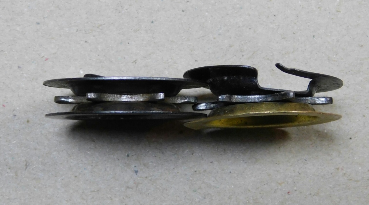

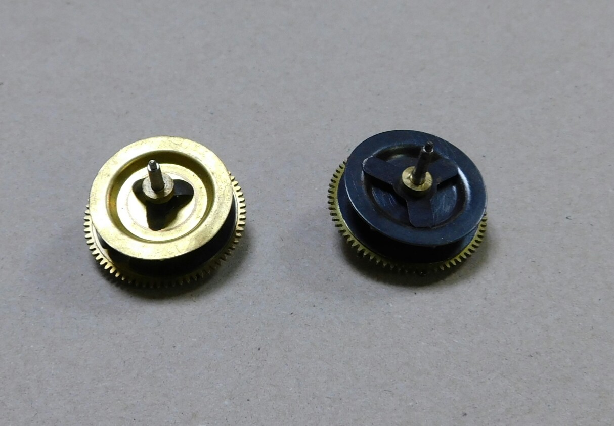

И ещё, когда начинается бой и кукование, сильно вибрирует цепь, это не совместимость цепи и колеса? (цепей не было, подобрал из запасов). Или нужно разбирать храповое колесо (возможно зажато).
Добрый день!
И всё-таки причина оказалась в храповом колесе.
Втулка, которая соединяет щёчки и само колесо, сильно "разбилась", и во время работы цепь уходила из ручья, и соскакивала с зубьев.
Вчера поставил другое колесо (с донора), всё работает нормально.
Оба механизма с гребенкой, но конструкция колеса разная, получается разных годов выпуска.
Ещё у меня почему-то после окончания кукования, правый мех (вид сзади), остается во взведеном состоянии?

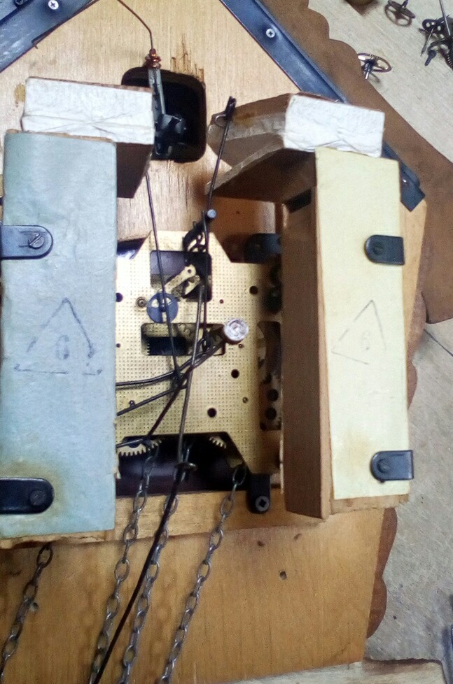

С утра совесть замучила, взял родное колесо, расклепал ослабшую втулку, поправил щёчки и поменял колёса. Так что всё вернулось на круги своя))
Тем более донор практически комплектный и исправный (даже меха целые), сгодится ещё.
Когда менял колёса, поменял его положение, так что и меха сейчас после кукования находятся в правильном (опущенном) положении. Бой тоже получилось настроить громче.
Ещё немного подогнул рычаг кукушки, дверца теперь открывается на ~100 град. , а у кукухи высовывается из окна вся голова.
Ну вот, всё получилось! А то я что-то боялся за кукушки браться
Сообщение от kolob Посмотреть сообщение
Предположу, что Ваши часы отбивают в порядке КУ-КУ-БОМ. Если так. то все нормально. С ув.
Нет, у меня Бом-ку-ку, как на видео, на предыдущей странице. Это преступление?

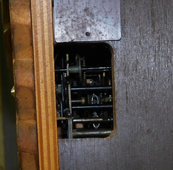

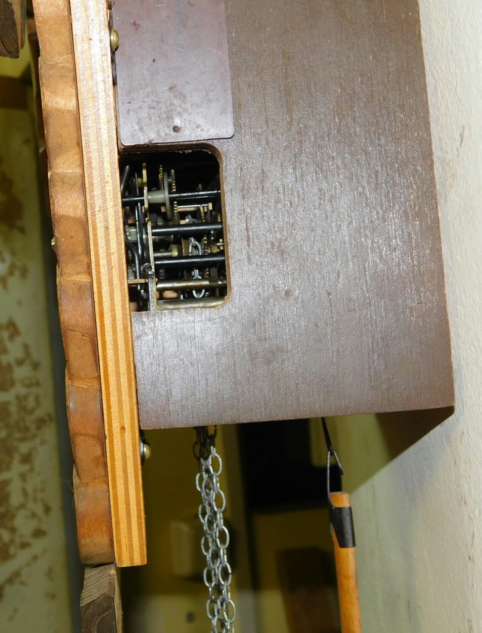

Доброй ночи,Друзья!
Если кому интересно,небольшой обзор корпуса сбоку с вырезанной крышей.
С уважением,Виталий.
