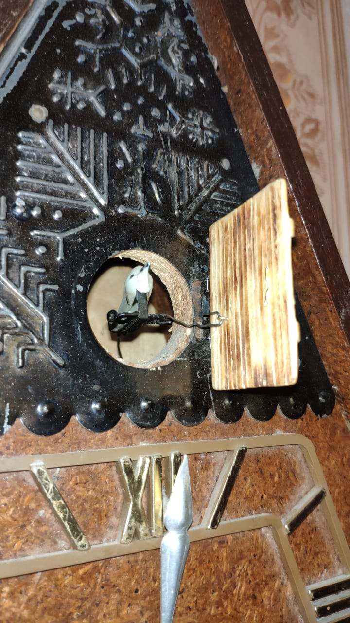

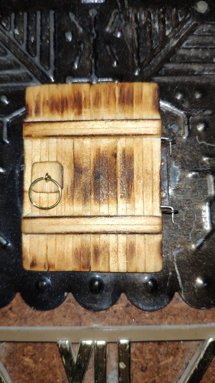

Сообщение от OddyRash Посмотреть сообщение
Моё предложение предполагало дверцу с жёстко фиксированной в ней осью. Уменьшение трения, в этом случае, достигается упором оси в нижнюю твёрдую пятку. Всё трение остаётся исключительно на оси (минимальная площадь соприкосновения дверцы с плоскостями петель), как в верхней, так и в нижней точках.
Последние дверцы я делал по такому принципу:
Название: WhatsApp Image 2020-04-25 at 14.52.53.jpeg
Название: WhatsApp Image 2020-04-25 at 16.34.54.jpeg
(Дверцу повесил для фото, вместо пластмассовой родной, сторонники аутентичности, не переживайте)
Вес дверцы, или створки, в данном случае не играет роли. Если дверца совсем уж толстая и тяжёлая, достаточно кольцо тяги в центр переместить, тогда вообще лёгкий ход будет.

У всех Маяковских кукушек, практически, одинаковая дверная петля и она одна большая с двумя ушками. На нижнее ушко передается вес от дверок а верхнее ушко просто как ограничитель горизонтального и вертикального смещения этой дверки. Оська одна проходит через оба ушка и дверку.
А уваших дверок две петли - у вас другая конструкция этого узла .
На СЧЗ решили , что такая конструкция проще в масовом изготовлении с легким ходом и менее подвержена заеданию.

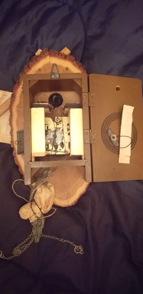

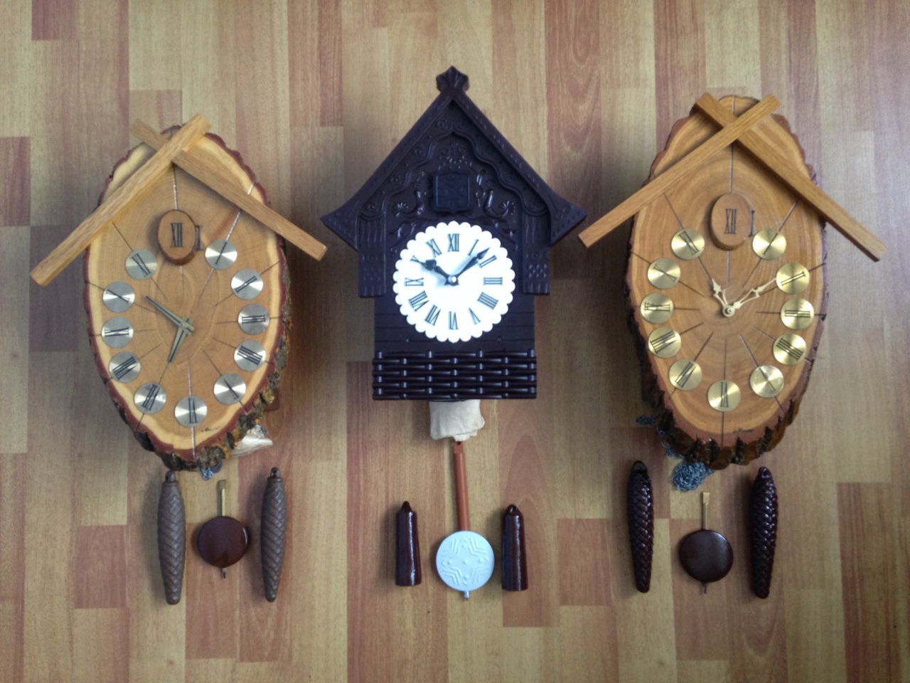

Эти 3 пользователей сказали Спасибо! Mik12 за это сообщение:

Ув. krasavchik, красивый бой и кукование!
Ув. Mik12, впервые вижу такую кукушку. Сначала подумала, что "оч.умелые ручки" Какого года выпуска?

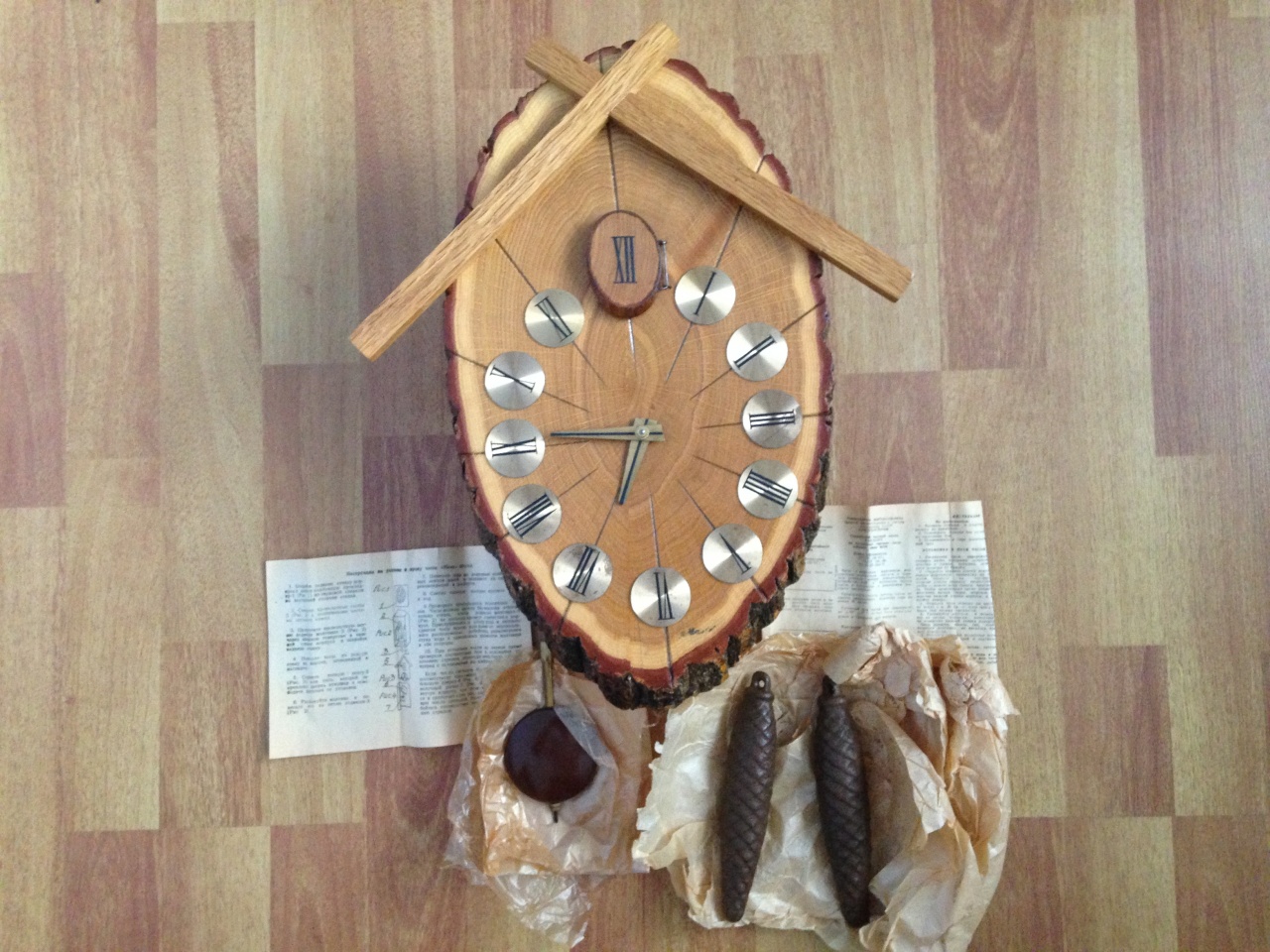

Часы неизвестно какого года,в паспорте не написано.

Эта кукушка была на обложке каталога 1974г.
В процессе производства, вносились упрощения(унификация с другими моделями)
по элементам внешнего оформления : http://forum.watch.ru/showpost.php?p...&postcount=250
http://forum.watch.ru/showpost.php?p...&postcount=814

С гирями "желудями" она смотрится просто неотразимо!

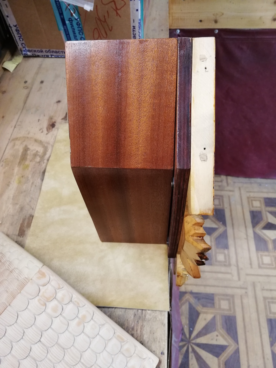

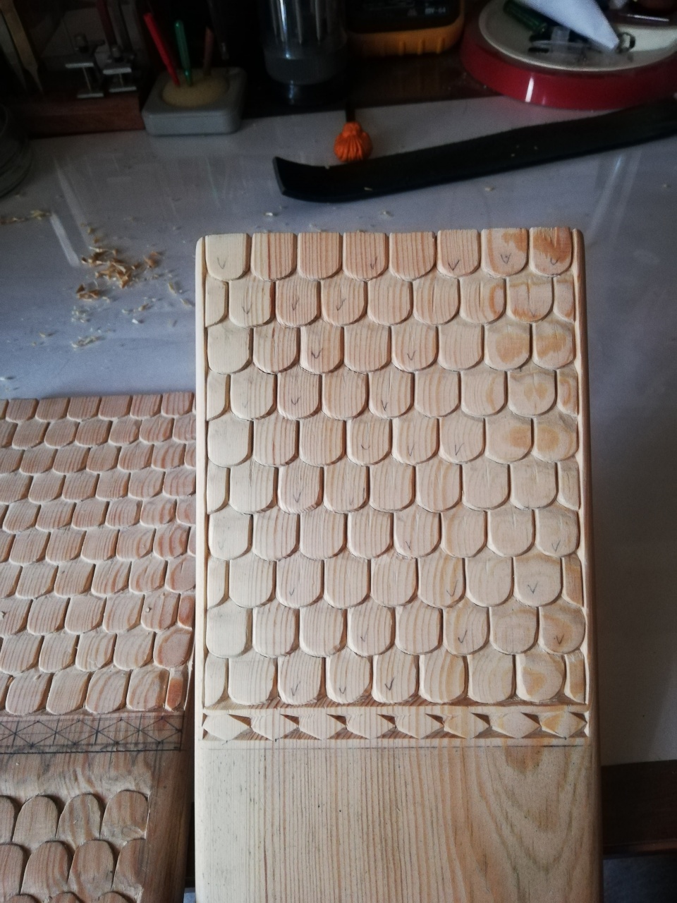

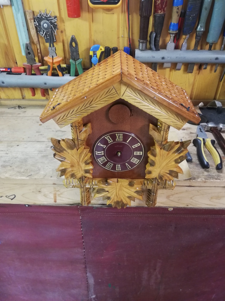

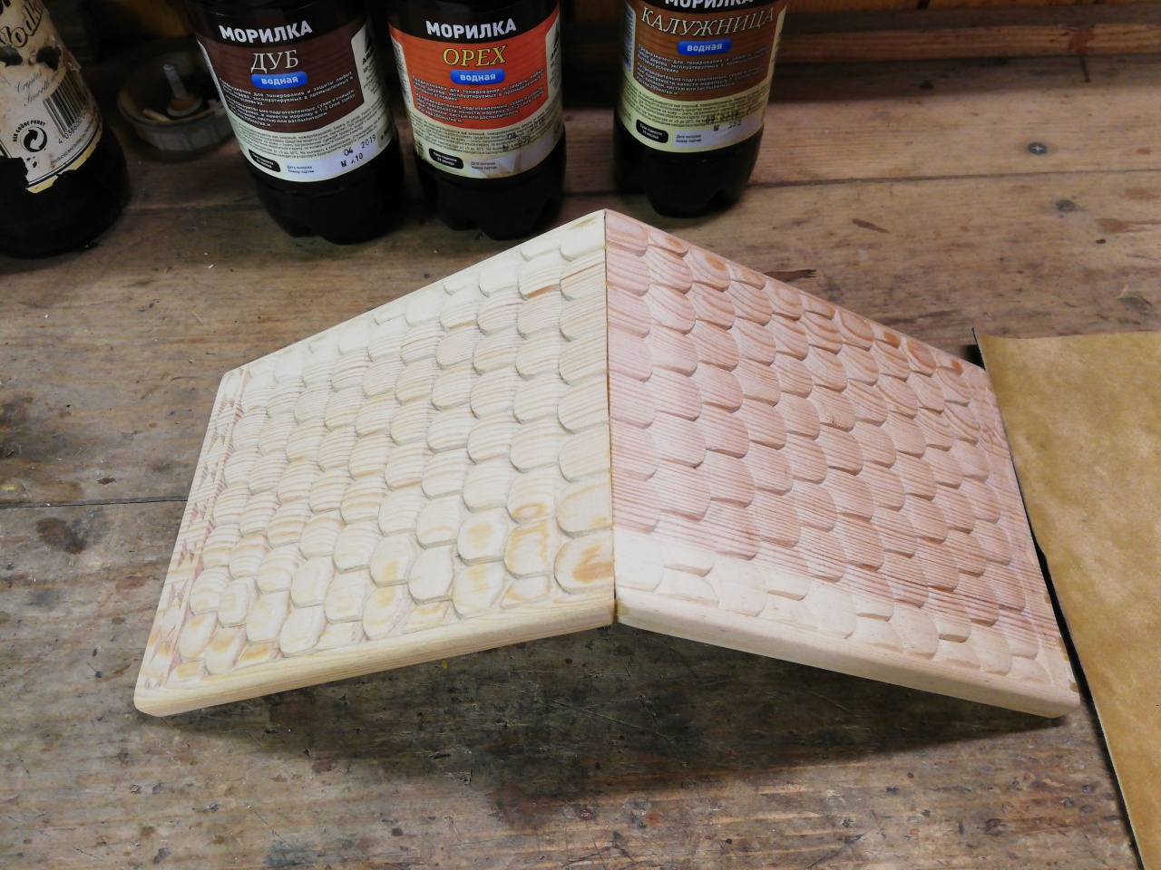

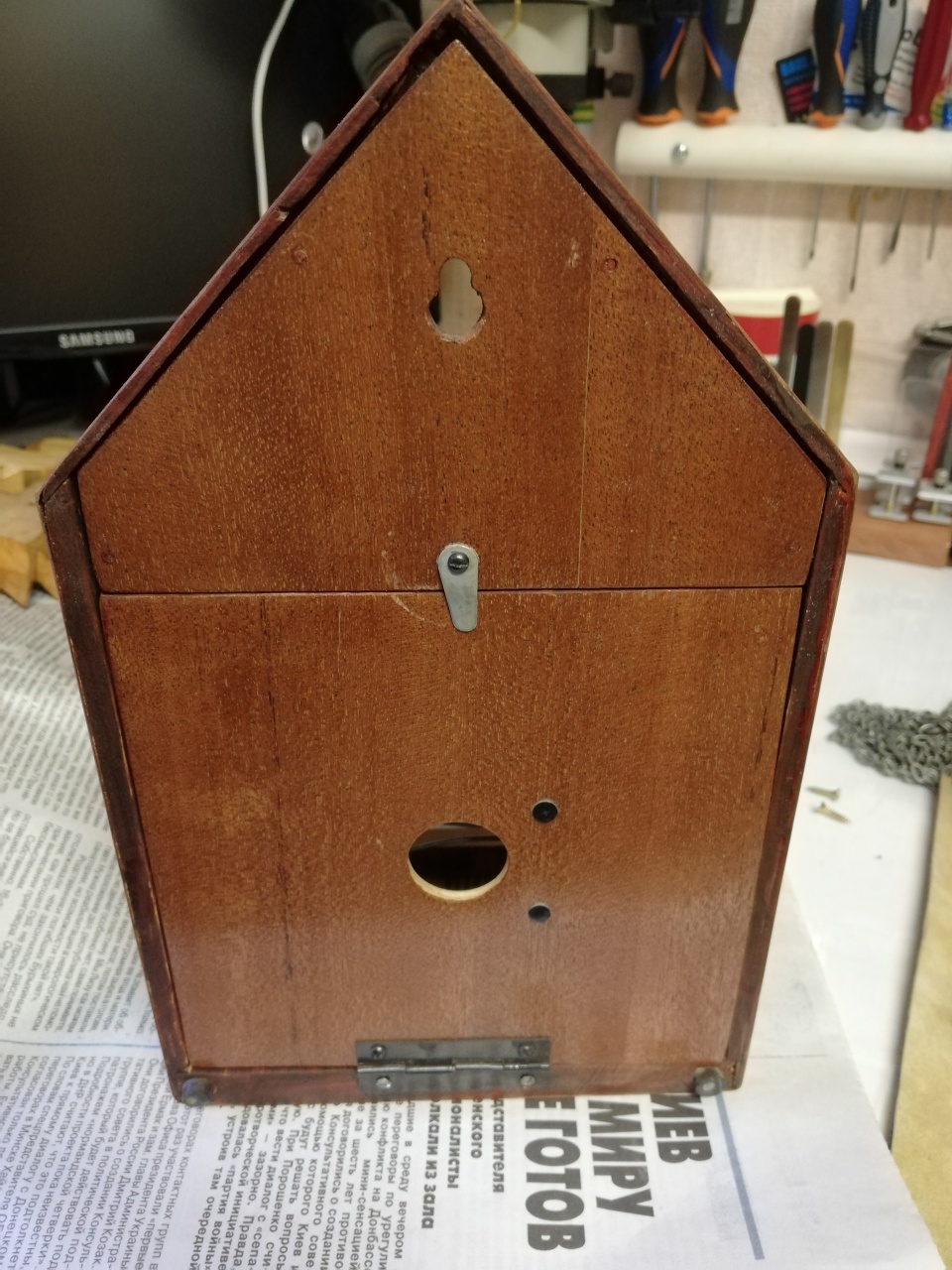

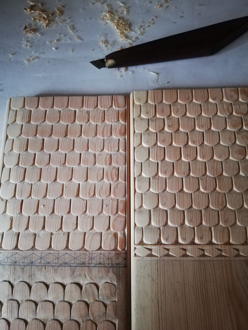

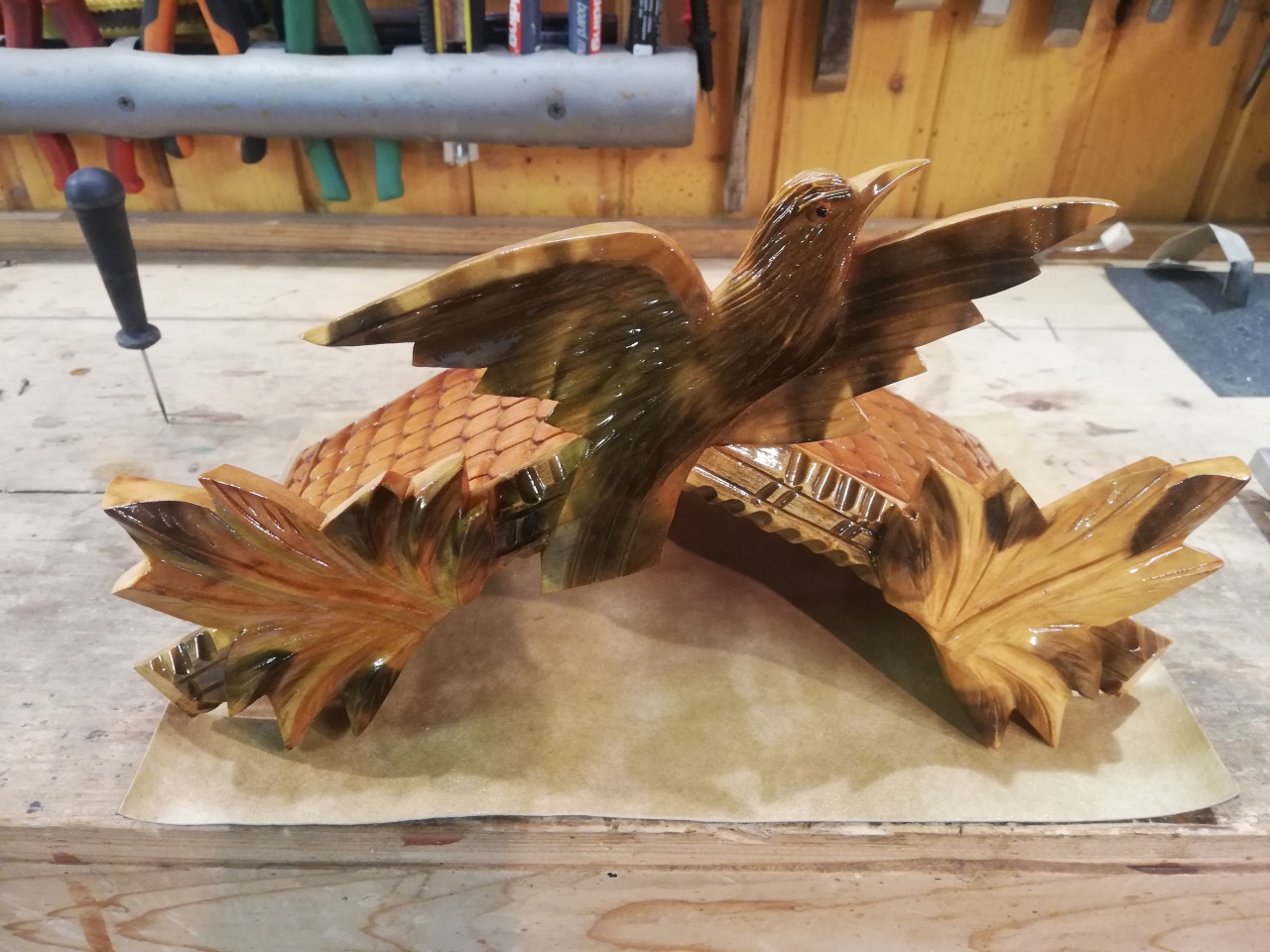

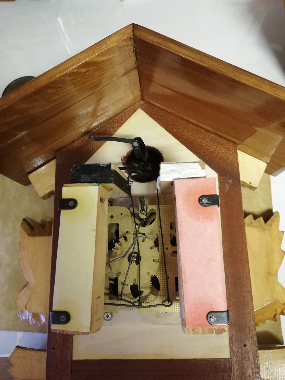

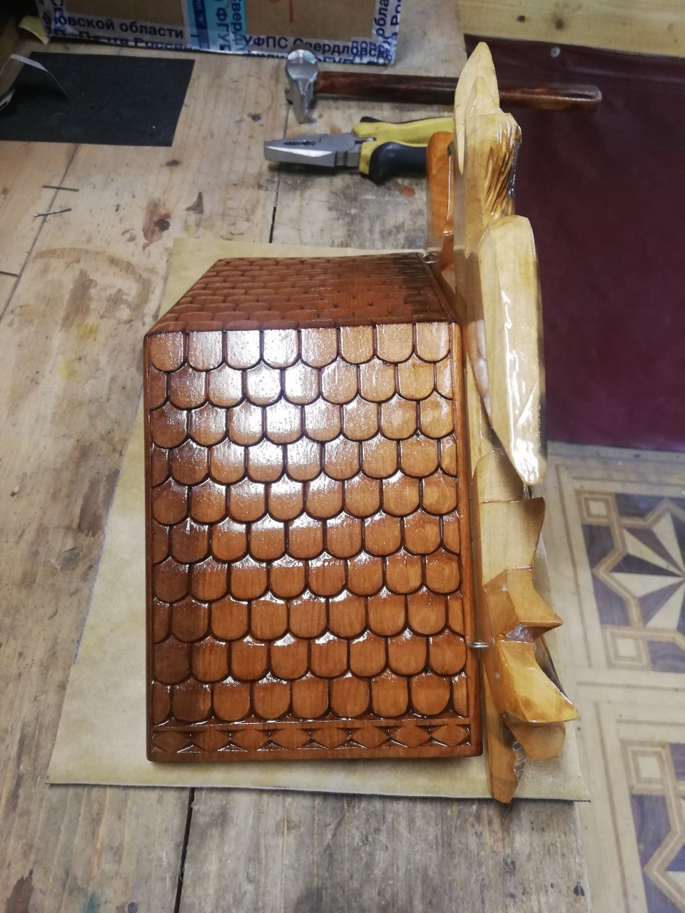

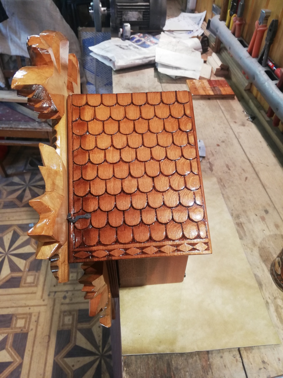

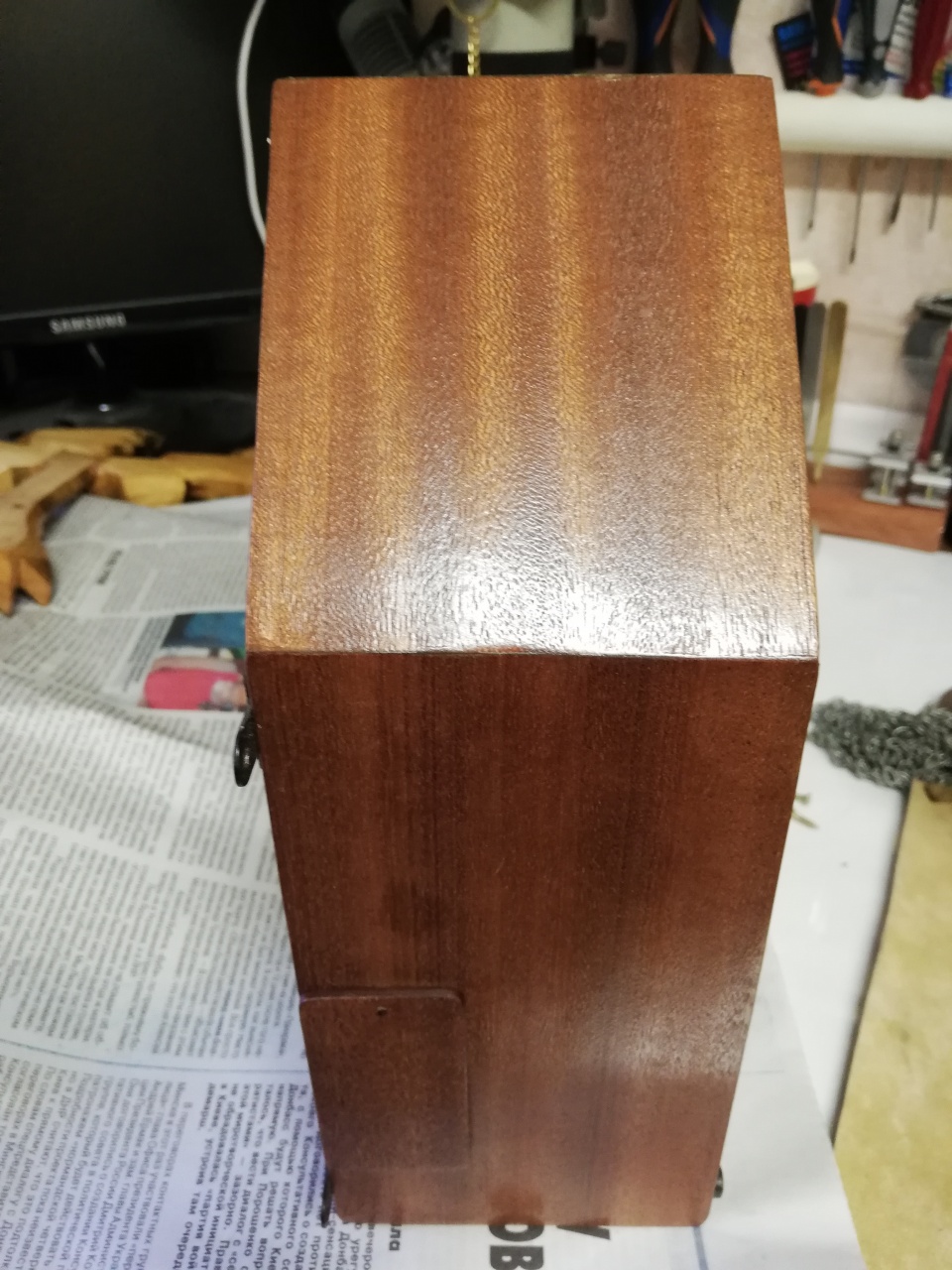

Эти часы достались мне в плачевном состоянии...Корпус был от небрежного обращения со сколами,плюс от времени частично расклеен по чертежам.Где то примерно полгода кропотливого труда (не спеша,в удовольствие)сотворили то,что сейчас имеем.
Из сделанного: Передняя панель была полностью заменена на новую из фанеры 10 мм. и обклеена шпоном.Так же корпус после заделки сколов,склейки и обработки был обклеен шпоном,как и задняя стенка,заменена с оргалита на фанеру.По резьбе.Несколько листьев были с отколотыми кончиками.Вырезана крыша на всю ширину корпуса с имитацией черепицы.После этого все делали были пролачены и собраны.Дольше всего конечно пришлось промучиться с дверцей,которая со стандартной пластмассовой была заменена на деревянную круглую и по конструкции моих петель никак не хотела закрываться.И если бы не подсказка по петлям,уважаемого Алексея (OddyRash ) неизвестно,сколько бы я ещё провозился.За что ему огромное спасибо.
В итоге,вот,что получилось.
С уважением,Виталий.
