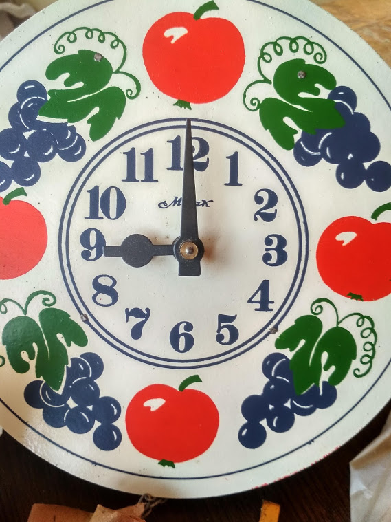

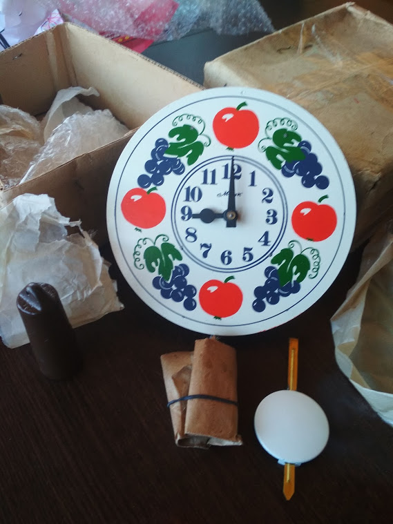

Не перестаю удивляться запасливости наших людей: очередная "заначка" с антресолей - ходики "Овощи". Новые.

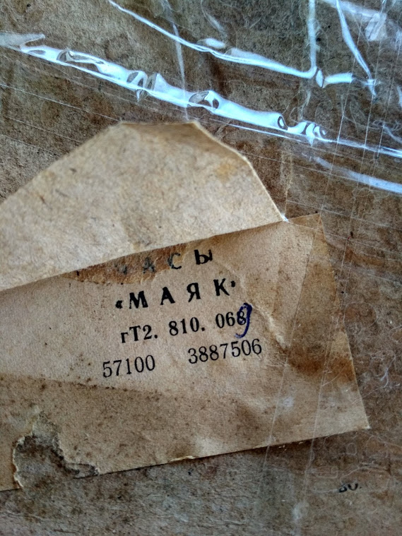

Сообщение от taram Посмотреть сообщение
А паспорт случаем не сохранился? Интересного какой год выпуска?
ходики "Овощи".
Фрукты?

Такие же ходики где-то у моих родителей на даче валяются (где-то нашли мы с братом в далёком детстве), без цепи и маятника - надо будет забрать и оживить.
И ещё по поводу "кукушки" Александра - у моей дверца открывается пошире, градусов на 100. Помнится, приходилось при ремонте подгибать рычаг, на котором кукушка сидит.

Сообщение от mozart67 Посмотреть сообщение
Нет. небыло.
Сообщение от igoanatol Посмотреть сообщение
Фрукты?
Да. Наверное "Фрукты" будет правильней. Виноград и яблоки. Сразу показалось помидор.
