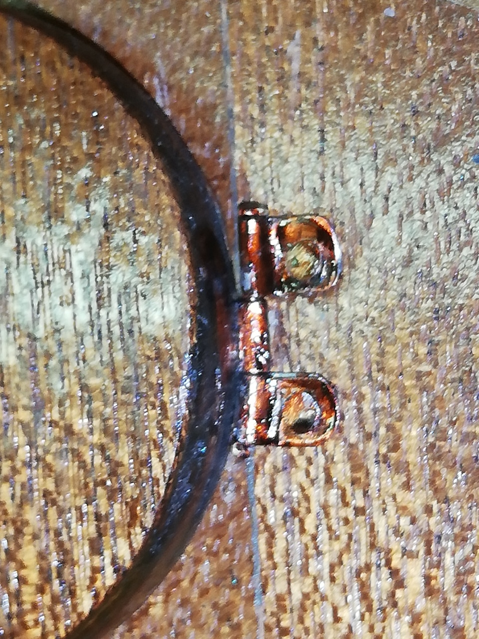

Петли тоже самодельные, вот такие.
Качество лучше не получается,к сожалению.
Сделаны из консервной банки. Ход свободный. Все таки, на мой взгляд тяжеловата дверь.
Попробую сделать еще одну. Эта была из фанеры 5 мм, попробую сделать из стеклотекстолита, толщиной 1,6,мм.
В таких петлях большие потери на трение. С этих фото и надо было начинать ваши вопросы. Переделать.
Пару страниц назад я уже рассказывал, как добиться наименьшего трения в петлях дверцы кукушки.
