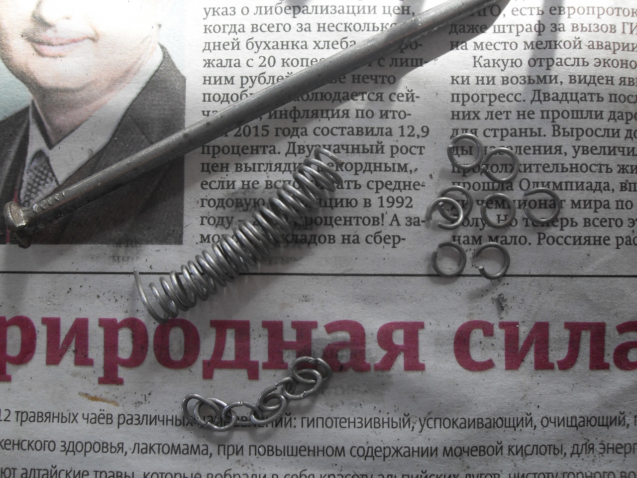

Стыдно сказать , никогда не видел как работают часы с кукушкой . Поэтому приобрел , неисправные .Мех надо делать по новой и нет цепочки . Разобрал , промыл , почистил . Цепочку делаю сам . Стальная проволока 1 мм намотана на гвоздик 4 мм , отрезаю колечки и утконосиками формирую овал звена ( круглобуцев нет ) . Вот что получилось . может замечания есть ? подскажите ?

Цепочку делаю сам
зачем этот титанический труд? не проще на барахолке купить цепочку с кукушкой-донором в довесок?

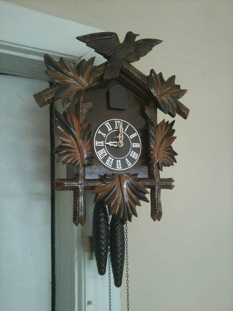

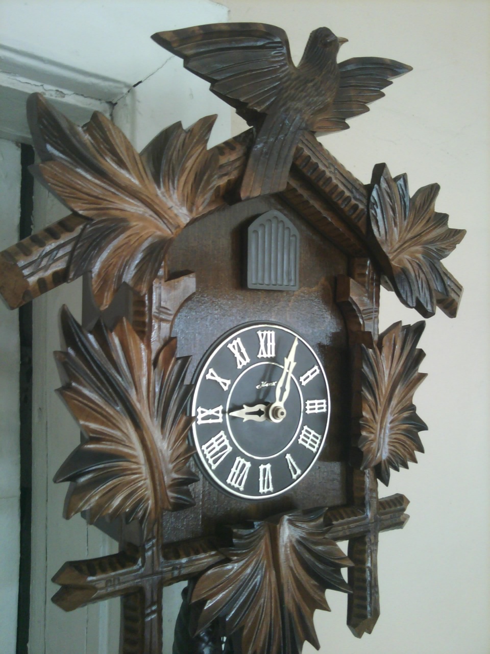

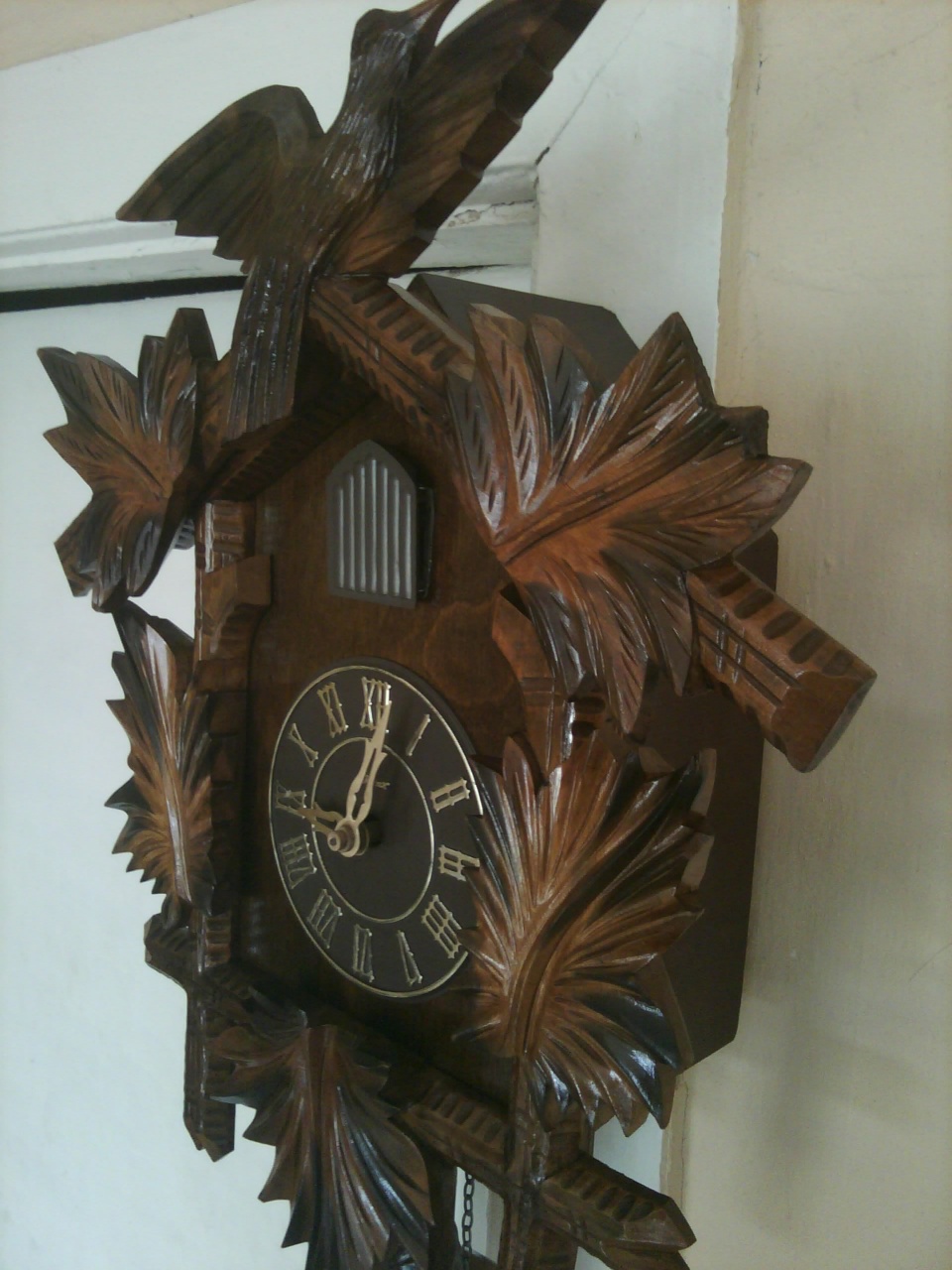

Еше попробуйте намотать проволку на прямоугольный надфить - будет сразу колечко нужной формы.
Ну и фото - недавно реанимировал для ребенка (1,5 года) - теперь в доме две кукушки, младший кукун тоже ходит по квартире и кукует
Корпус пришлось покрыть морилкой и лаком - было много сколов и потертостей.
Самая удачная модель Маяковской кукушки

Сообщение от Dima343 Посмотреть сообщение
есть ходики на авито , цена странная и непонятная , может из за древности наценка ? сегодня 50 см сделал . Не тороплюсь , потому что меха надо делать , шелк не подойдет ? или костюм спортивный распороть ? зонтики на помойках присматриваю пока только догадки и экспериментальная работа , потом вчистую сделаю

два гвоздика на 3мм вместе .На них намотал проволоку внатяг .Прочертил линию вдоль . Вроде лучше получается

Сообщение от radii Посмотреть сообщение
Эта штука, что Вы изготовили называеться кондуктор. Да она удобней - форма звена соблюдена и за счет вмятины между гвоздей - удобно откусывать звенья. Но, как Вам посоветовали - лутше купить на барахолке . Небольшое несовпадение размеров звена и во время работы часов цепь будет соскальзывать на 1 звено - неприятный звук.
с ув. Андрей

Старый 06.06.2016, 08:57
Аватар для Сергей Дмитриевич
Регистрация: 21.04.2010
Адрес: Беларусь г. Барановичи
Сообщений: 8,634
Сказал(а) спасибо: 632
Поблагодарили 5,461 раз(а) в 3,915 сообщениях
Если работа доставляет человеку радость, не стоит отговаривать.
Я тоже как-то делал цепи для напольников, купить было негде и пришлось делать самому.
Учился в процессе изготовления, сделал две по 1.5 м., но больше не хочется, проще купить готовые.
С гвоздиками получается лучше.
Чтобы они не смещались их можно спаять или использовать для шаблона стальную пластинку нужной формы и размера.
Большое значение имеет размер и однотипность звеньев. Иначе, как Вам уже подсказали, будут "проскоки" или может подклинивать цепь.
Я, когда делал цепь для напольных, разрезал кольца стоматологической фрезой, потому-что проволока была толстая и кусать её было не просто.
Удачи в работе.

сергей вы правы !удовольствие получаю .купить всегда успею,есть вариант купить ходики и дербанить , жалко .главное , произвести запуск. потом можно докупить . зонтик нашел но тоже резать на меха жалко .вообщем ,пока решаем потом действия
Кольца надкусываю кусачками по меткам маркера потом надламываю ,предварительно вытянув " пружину" надо только выбрать правильный размер кооондуктора
