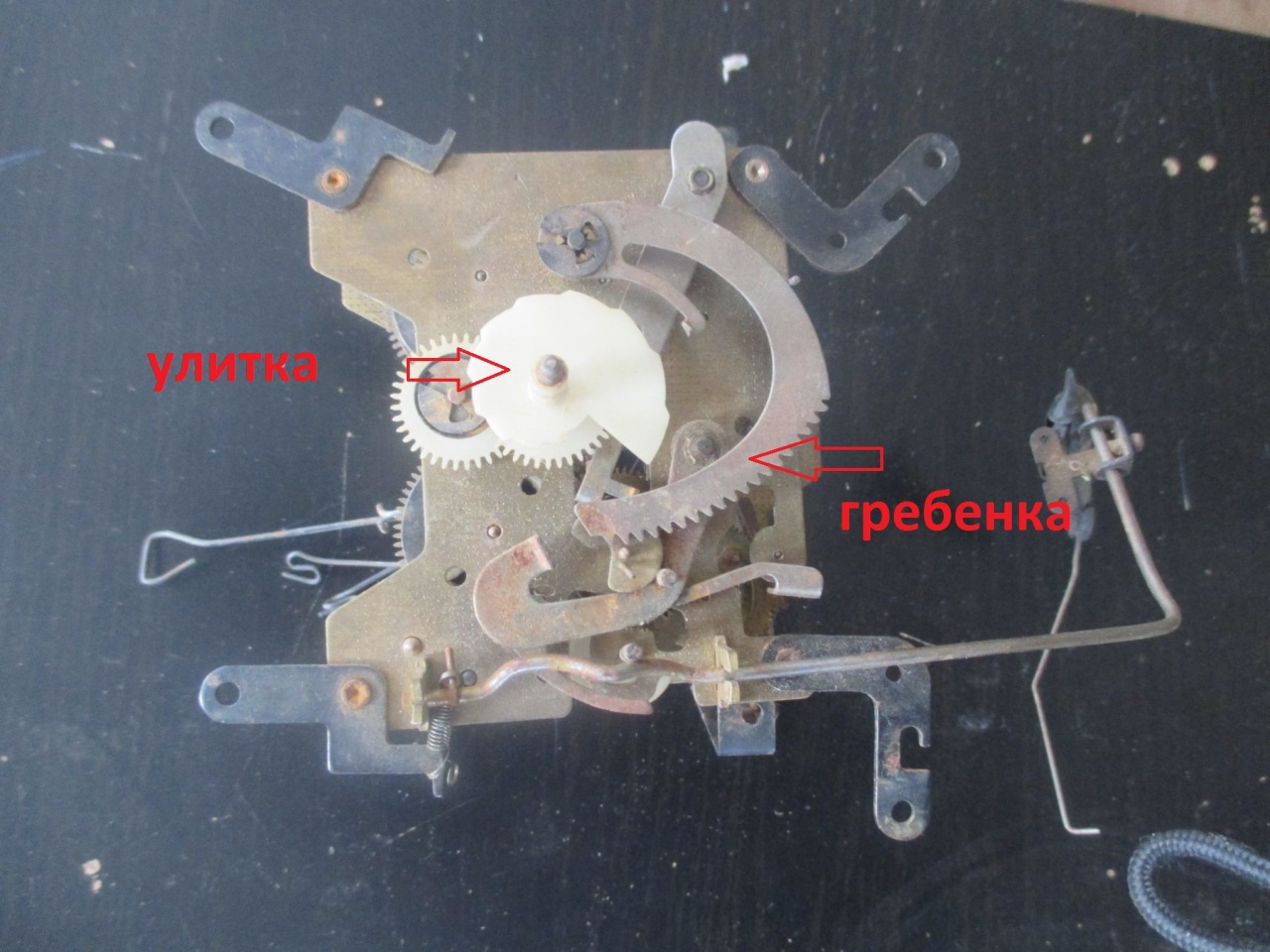

Сообщение от OddyRash Посмотреть сообщение
Механизм с улиткой (а не с гребёнкой) слишком ущербный.
А разве это не один и тот же мех?

arhistratig, один и тот-же. Но принципиальное отличие даёт именно улитка. Гребёнка уже вторична.
Есть тип часов Комтуаз, со сдвоенным боем, в них улитка есть, а вместо рычага с гребёнкой стоит рейка, которая позволяет дублировать бой через 2-3 минуты.

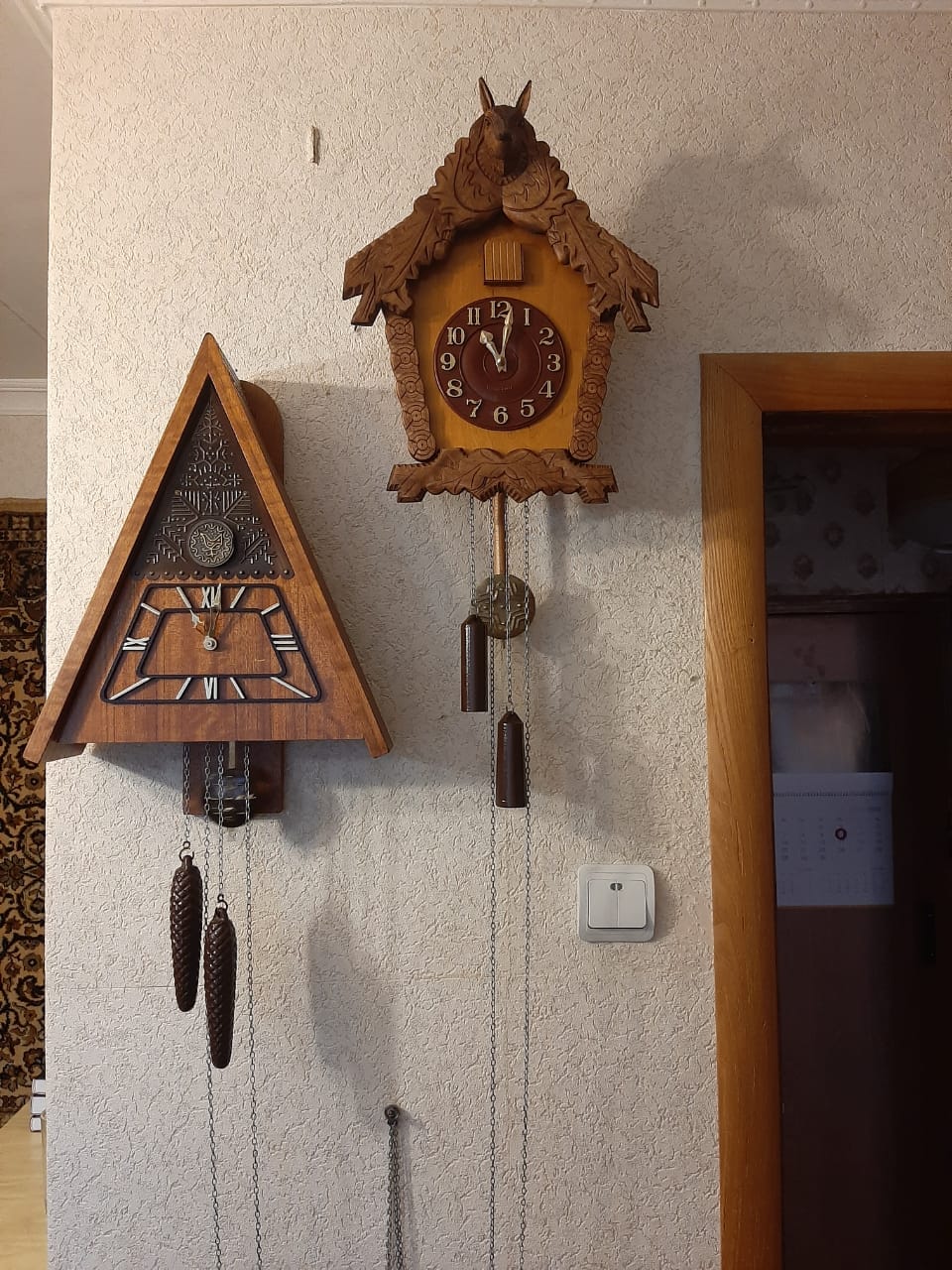

Доделал оленя, осталось лишь гаечку маятника выточить и одну гирьку надо заменить ( покрасить и повесить )
