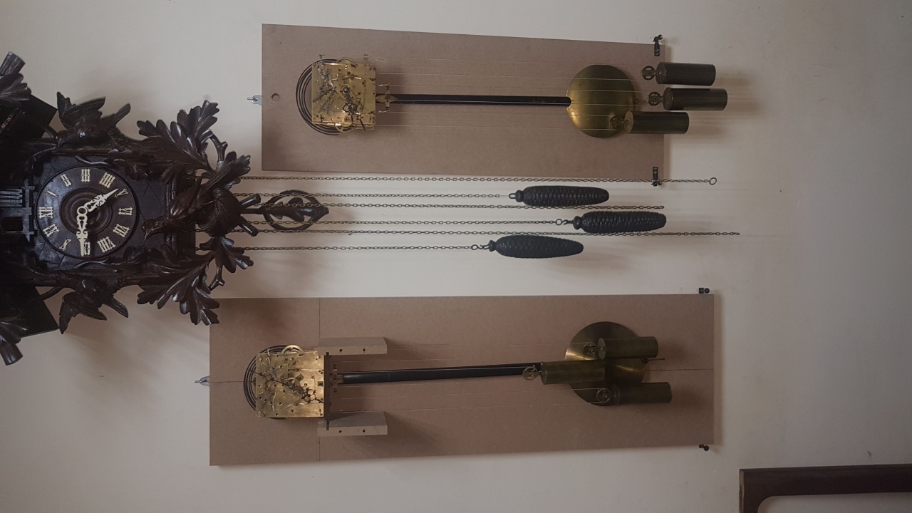

Вот Вам фото моей кукухи ( 1 день). Сравнивайте гири кукухи и венских. Делайте выводы. Механизм не на деревянных платинах.

Сообщение от Savsv Посмотреть сообщение
Сергей, добрый вечер!
Но ведь это только объём, а вес?
У кукухи то скорее чугун, а у жильников свинец.

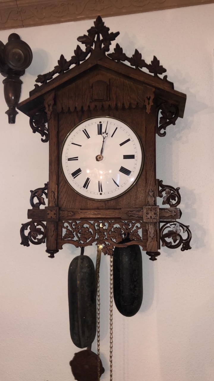

Верно. Но у этих ( венских) гири на 20% больше, чем обычно. Вес шишек 1200 гр.
Вот часы с 8 дневным ходом.
И гири не менее 2 кг.в+
кукушка маяк
