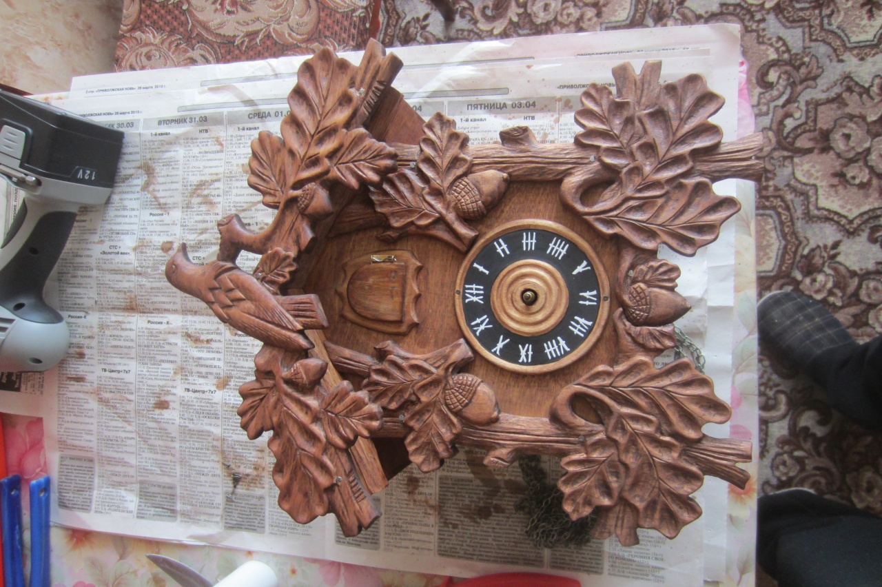

цифер думаю менять ,только пока нет ничего подходящего! механизм с немецкой кукушки.
Цифер, в своё время, сам делал.

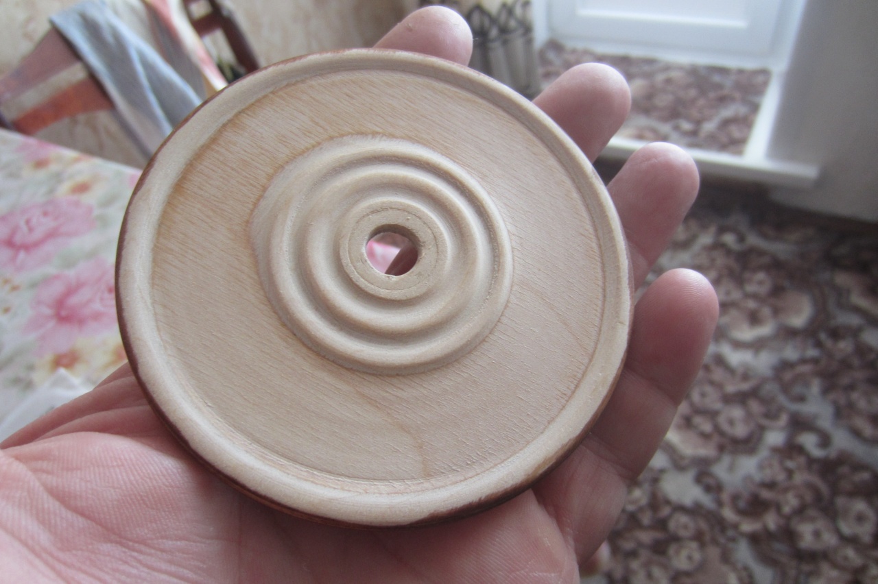

Сообщение от 1234 vladi Посмотреть сообщение
как видео загрузить?
Загружаете на Ютуб и выкладываете ссылки сюда.

на станке!!! у меня станка нет! надо кого то просить!
Не..Это ещё без станка. Выпилил круг, за центральное отверстие зажал на болт между двух гаек, законтрогаил. Хвост болта в дрель и вперёд. Голь на выдумки хитра.
