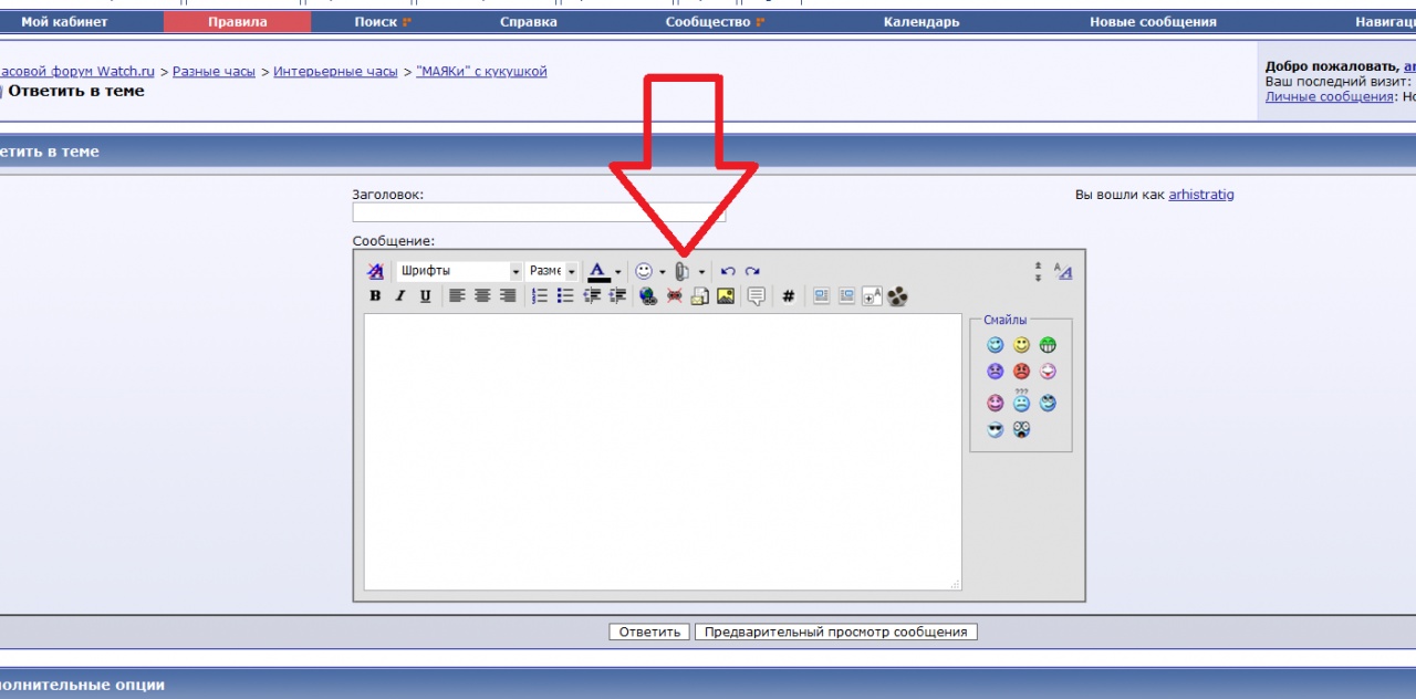

Сообщение от 1234 vladi Посмотреть сообщение
как выставить фото! своял часы ,а как выставить не знаю!
Сверху на панельке есть кнопка в виде скрепки-" прикрепить файл" ну а дальше разберётесь думаю?

Всё хорошо но, что бы получить ссылку на изображение, его ещё надо на хостинг закинуть. А если уж тут никак, то про какой хостинг может идти речь? ?
