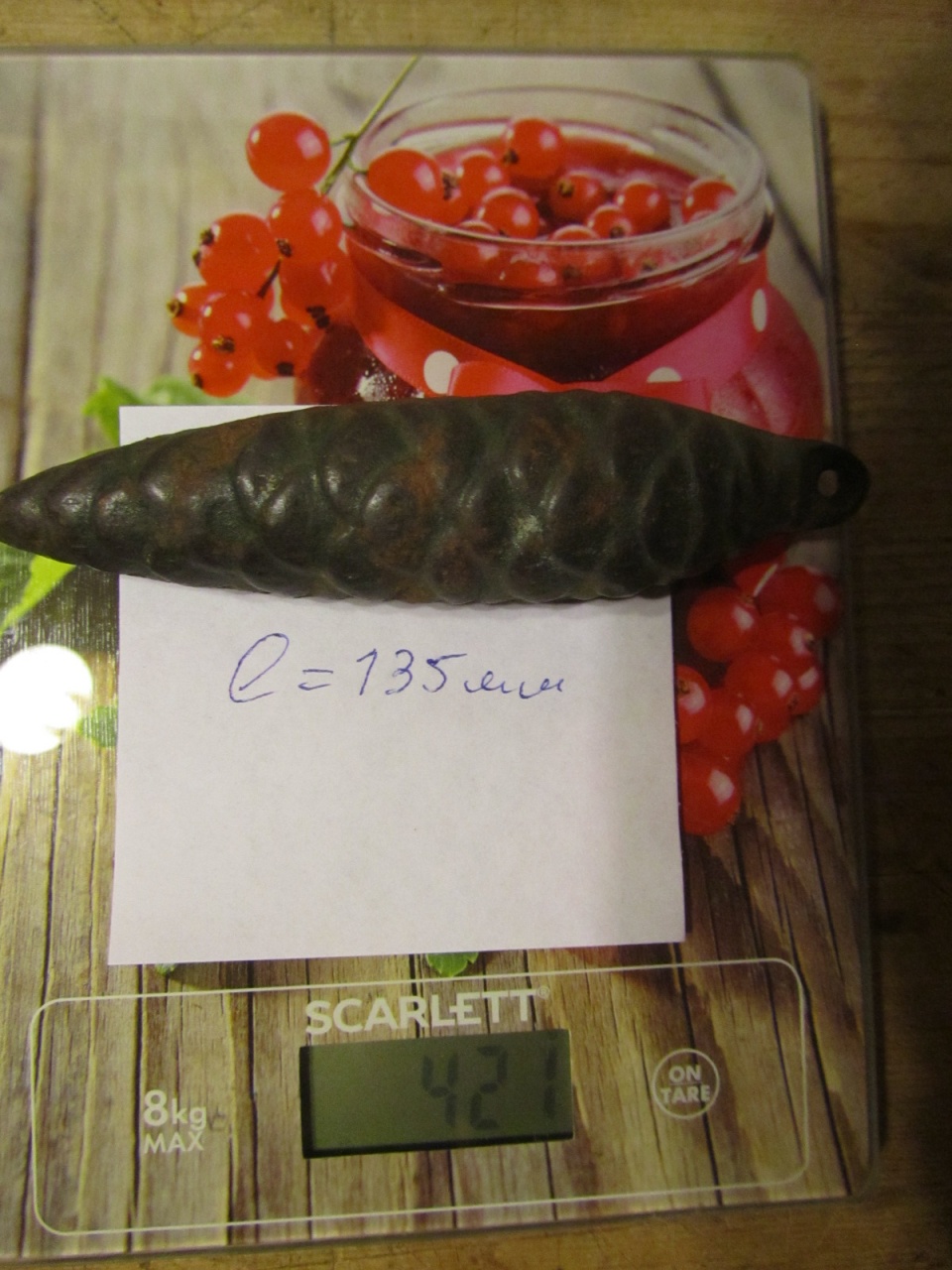

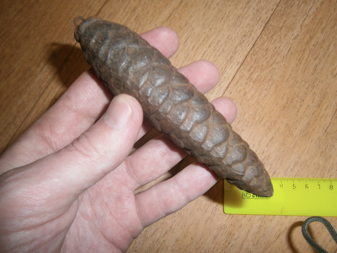

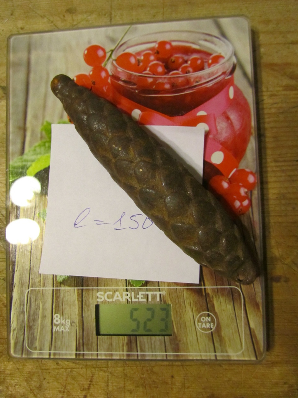

Сообщение от ivanych296 Посмотреть сообщение
Вот сколько пересмотрел фото, там шишки с крупными чешуйками и у меня такие же. Но весят они как и любые другие ~500 грамм.
Весят они по разному. Ищите ранние они 400гр. Это самые лёгкие шишки. Либо утачивайте имеющиеся.
ID:	2918589   Нажмите на изображение для увеличения
ID:	2918592   Нажмите на изображение для увеличения
ID:	2918593   Нажмите на изображение для увеличения
Эти 2 пользователей сказали Спасибо! arhistratig за это сообщение:
Gonsales (27.03.2022), ivanych296 (31.03.2020)
