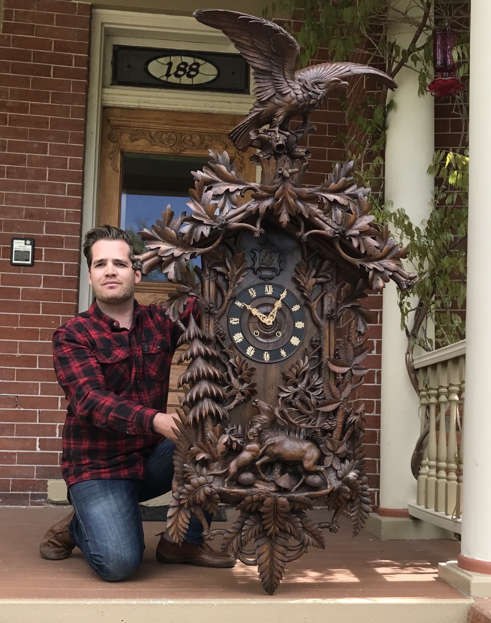

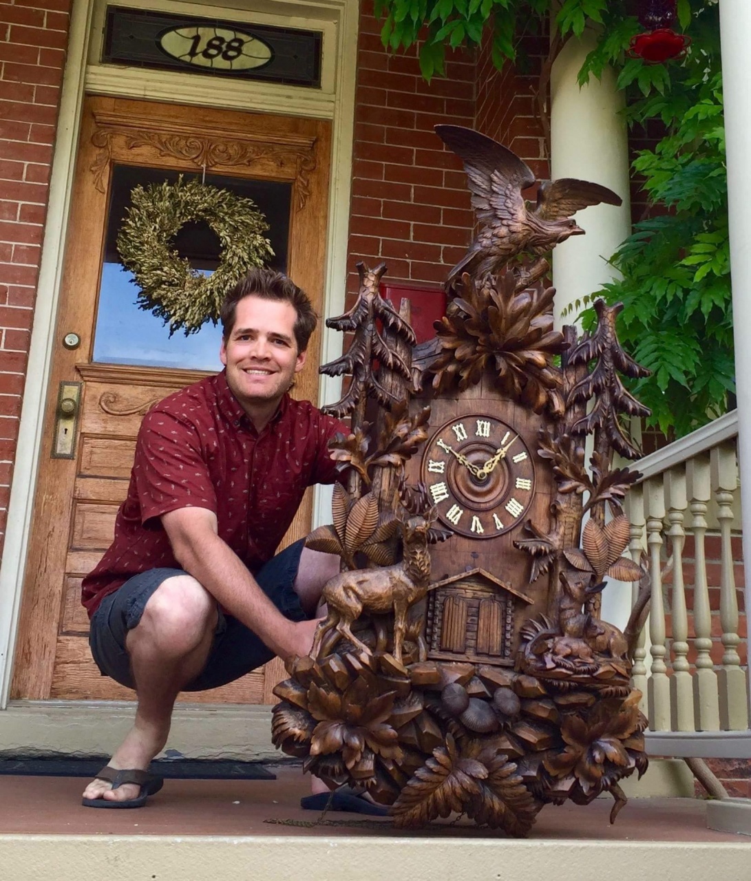

Это известный коллекционер Justin J. Miller более двух десятилетий занимается историей Шварцвальда, его собственная коллекция посвящена редким и необычным часам. Миллер публикует сборники, читает лекции и координирует выставки, демонстрирующие часы Шварцвальда. И часы эти действительно конца 19 века-1880-1890-е года. Погуглите на досуге.

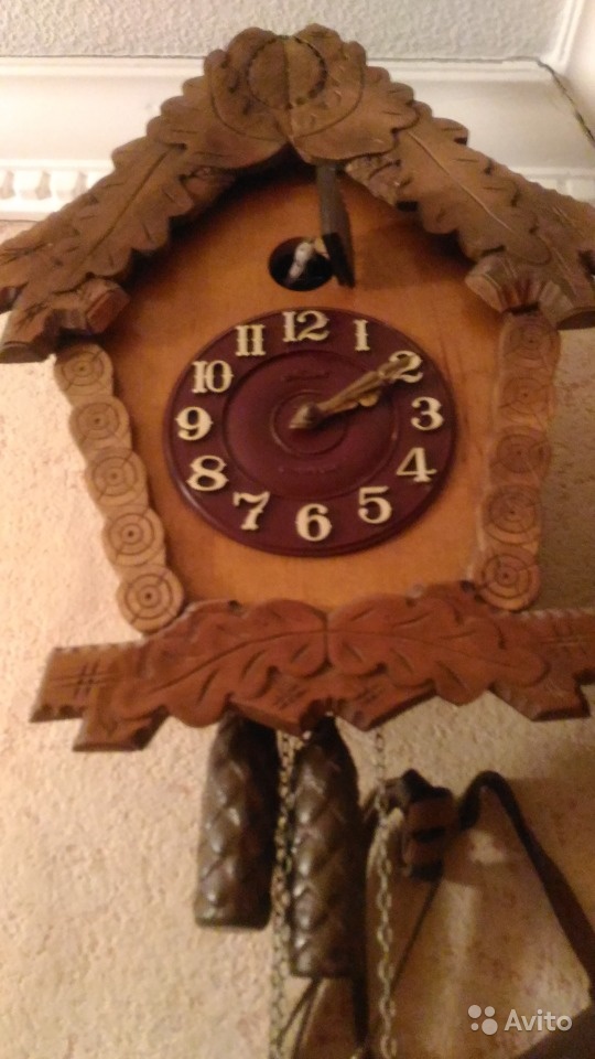

Добрый вечер уважаемые форумчане! Давненько я сюда не заходил, много было проблем. Но неожиданно возник вопрос: у часов с кукушкой, в оформлении голова оленя, какие должны быть гири в оригинале?
Механизм на часах с гребенкой. Знаю, что на такой ставятся гири цилиндрики 380 грамм, но в комплекте были шишки и на многочисленных фото с интернета тоже шишки.
С тяжёлыми шишками кукует как бешеная, с цилиндриками гораздо лучше.
Так как всё-таки должно быть в оригинале на этом оформлении?

Ставят на такие обрезанные шишки, но вид конечно не очень. Ищите ранние гири с проволочным подвесом, у них вес в районе 400гр.

Спасибо за ответ! Но блин на фотках обычные шишки! Неужели с завода ставили заведомо неподходящиие шишки ради красоты, а бой был как бешеный? Хотелось бы, так сказать, за оригинальность.
И если оно действительно так, то как замедлить кукование? Наклеить доп. грузиков на меха голосов? Но это не совсем правильное решение.

Не совсем обычные, они уточеные. Посмотрите внимательно. Некоторые сверху утачивали и делали отверстие под крючок, некоторые просто опиливали снизу, ставили и цилиндры. Бой замедляется ветряком. Увеличив груз на мехах получите замедление старта боя и резкое опускание мехов и ничего больше.
