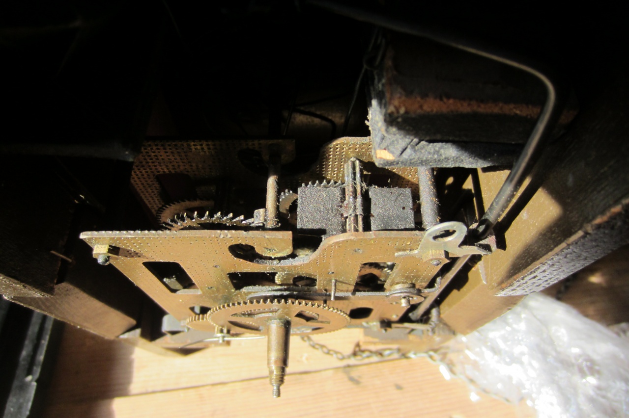

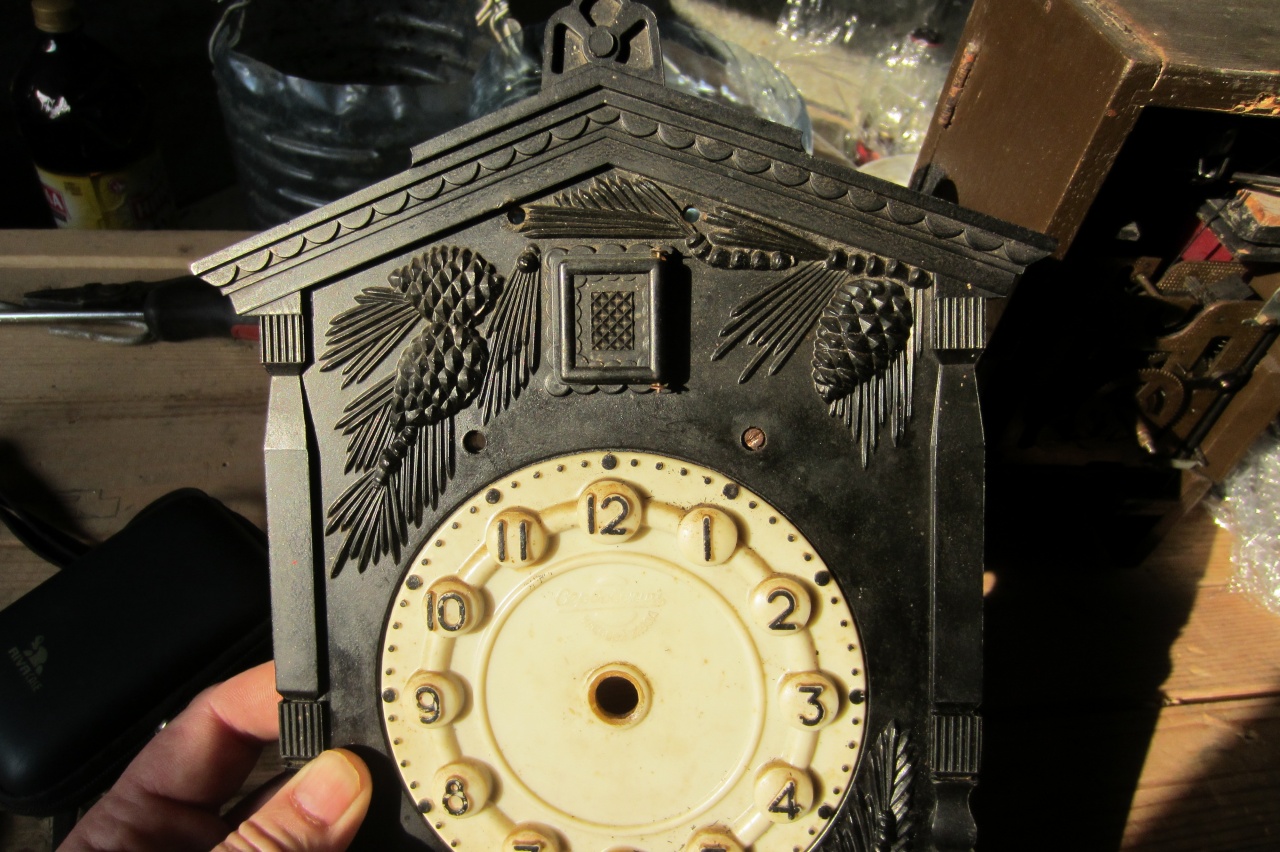

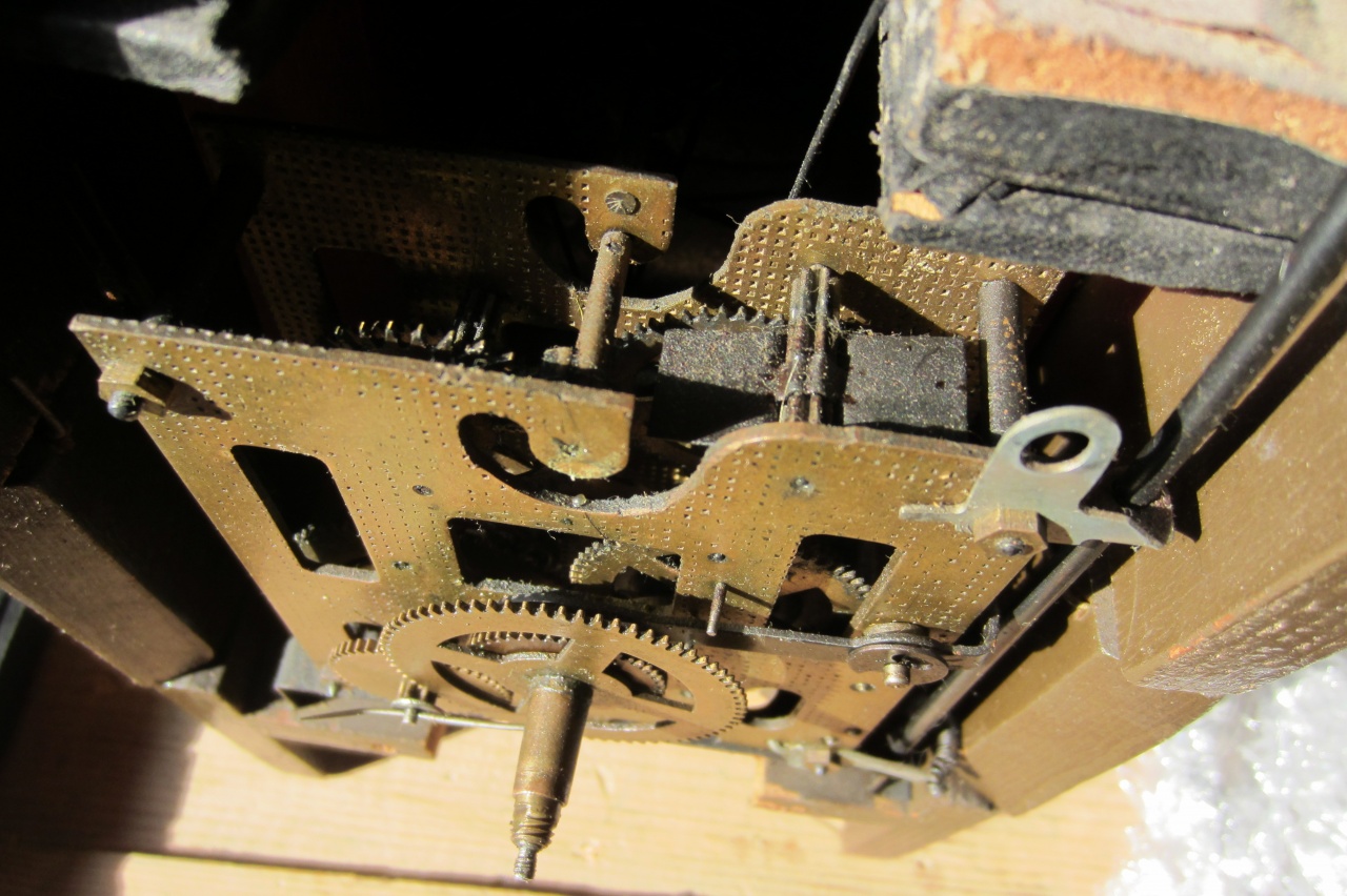

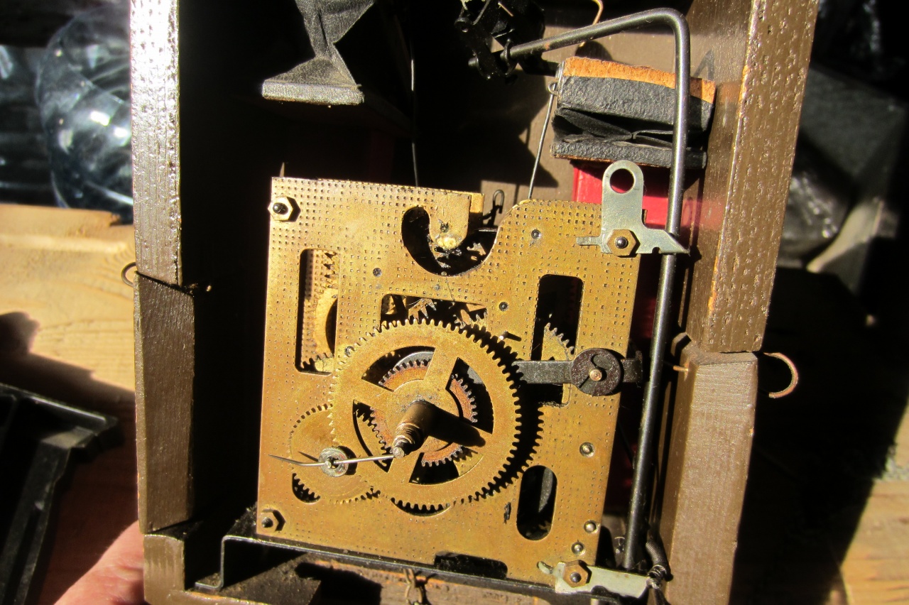

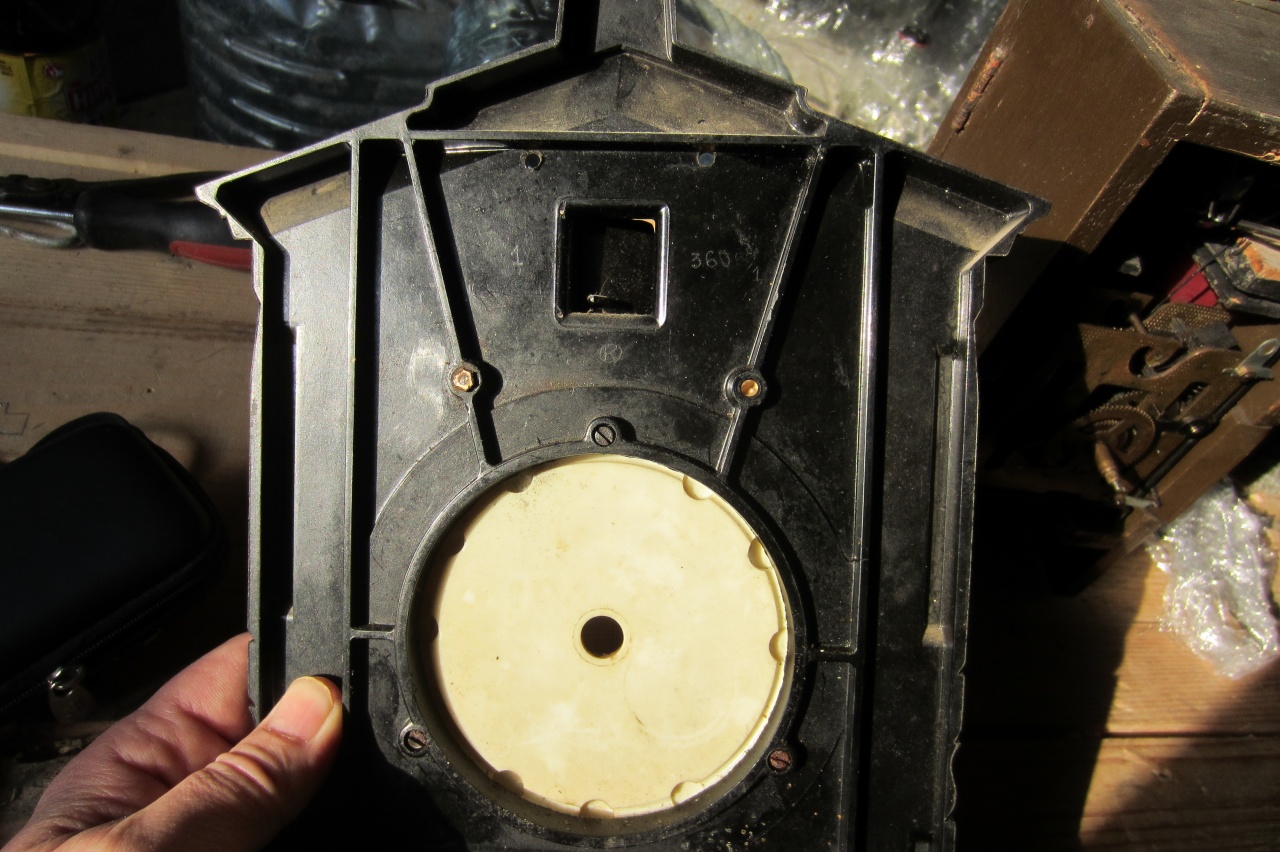

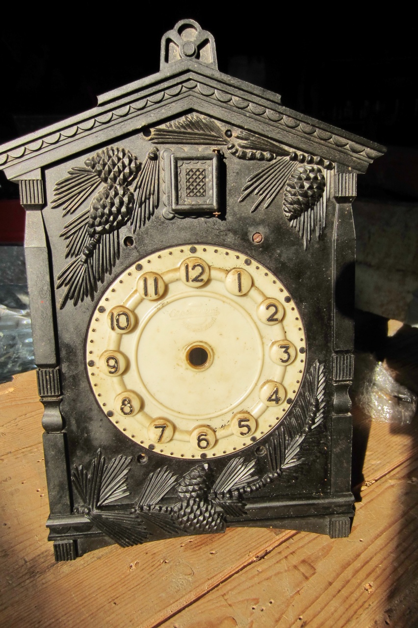

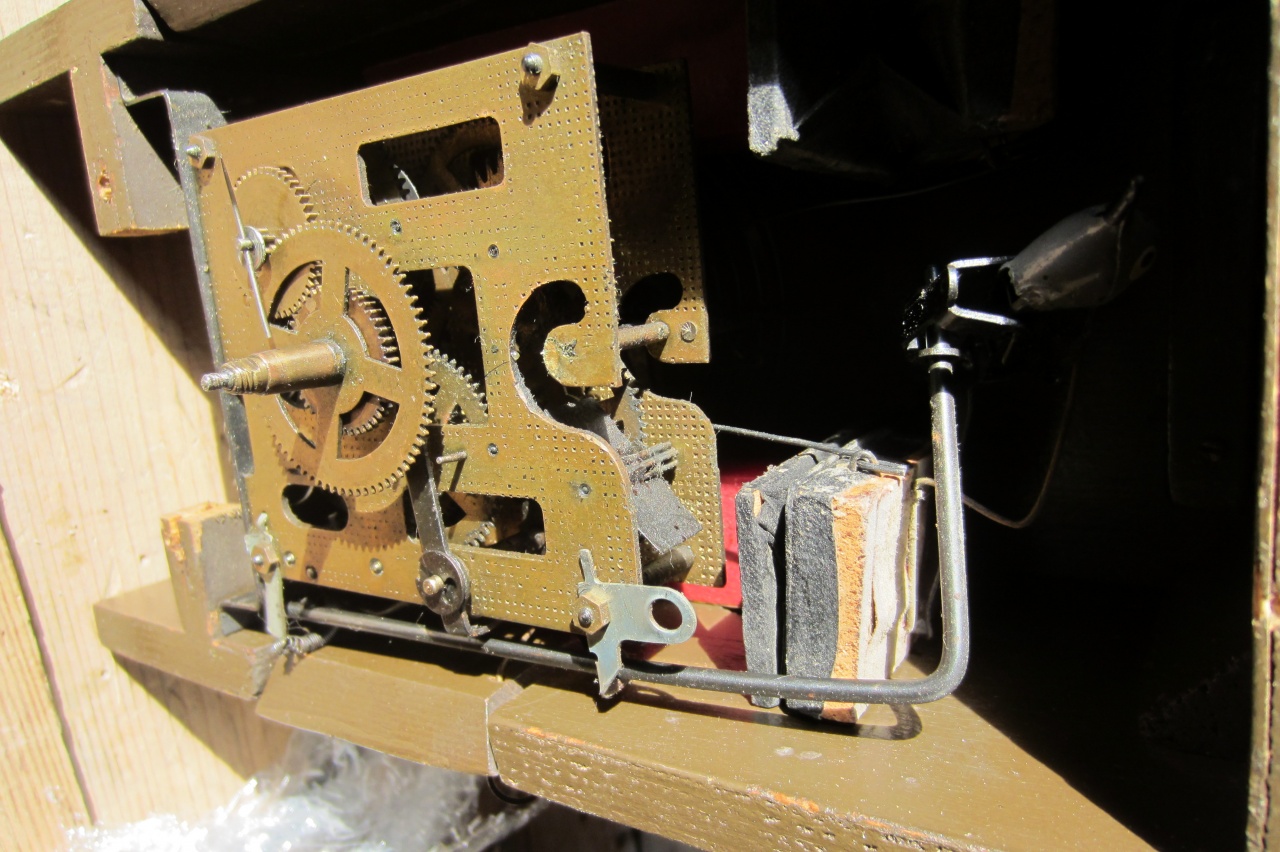

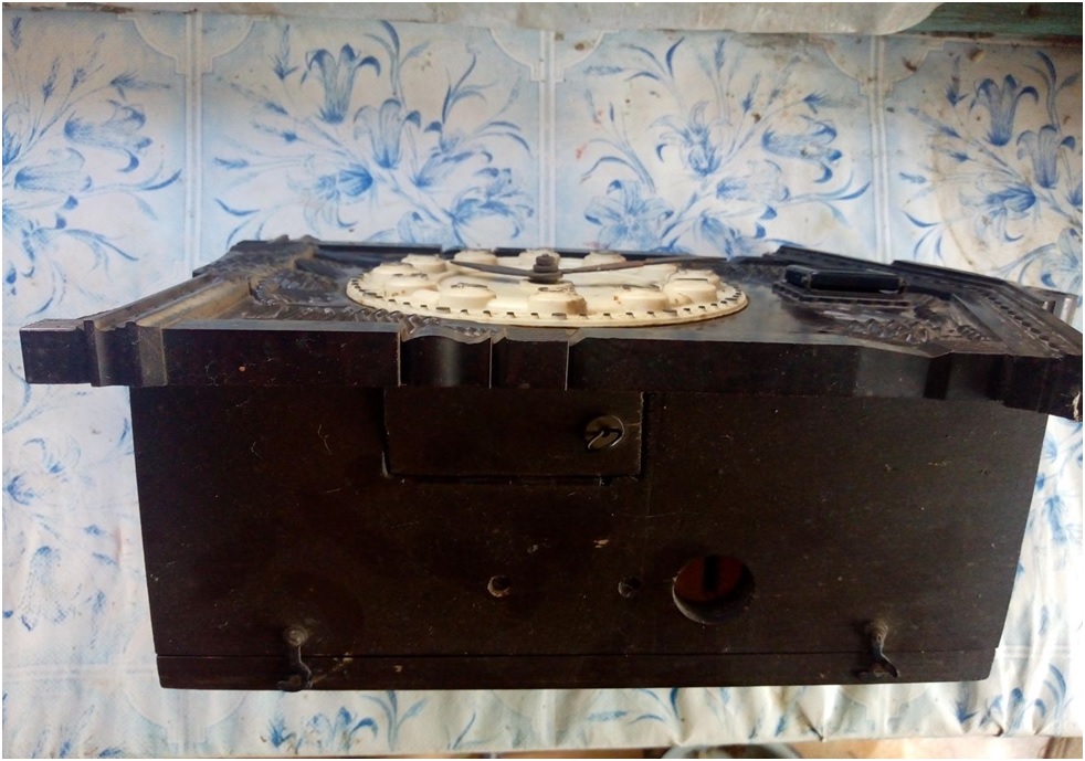

Снял лицевую панель, сфотографировал. Как и говорил центральные отверстия с внутренней стороны имеют прилив(усиление) т.е. это не самопал а заводское. В одном отверстии осталась заглушка-винт сзади гаечка. Анкерное колесо раннее. Ветряк такой же, как и на моих первых, ранних со сплошным трибом во всю длину оси. проушин нет, только верхняя деталь, она же держатель штока птички. Отрезок цепочки, который находился в самом механизме см. 10-15 латунный, далее прицепили стальную, крючки и кольца тоже латунные, Что говорит о том что в целом всё оригинальное а не солянка. Ну стрелки с поздних прицепили и птицу, но это всё мелочи.

Нижние и средние отверстия расположены на одной плоскости с одинаковым расстоянием друг от друга. Возможно на завод "Карболит" дали чертёж с неправильным обозначением расстояния и т.д. Наштамповали партию с отверстиями в никуда, как в данном случае.Возможно эту брачную партию временно отложили, ну не выбрасывать же..В это время дали на завод поправку в размерах, стали выпускать уже удачную партию с правильными отверстиями. Брачная партия так и лежала пока кто то не предложил использовать и эти панели заглушив отверстия. У нас в стране всё рядом, я ничему не удивлюсь. Так что эти первые выпуски с браком, наоборот ещё ценнее, как у нумизматов ценятся монеты с браком или ошибками, так и тут. А конкретно этот образец с узкими средними отверстиями как раз и указывает на то, что он был самым ранним из ранних выпусков, ещё с неисправленными ошибками по литью панелей.

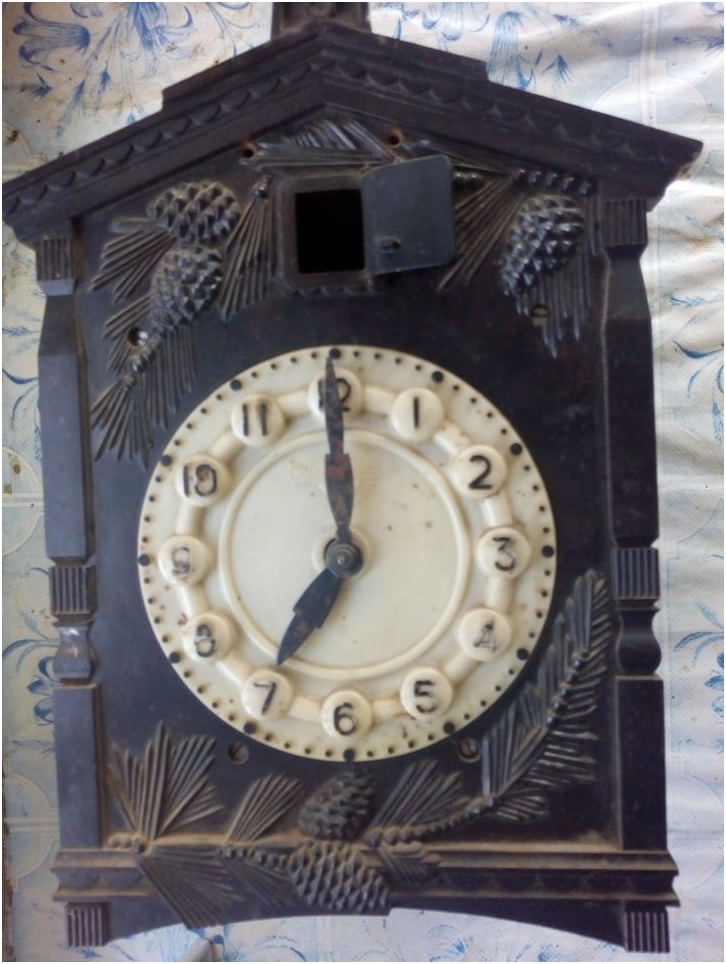

Сделаю, не такое делаем... Слава богу есть по чему делать. Первая ранняя кукушка у меня со стрелками.

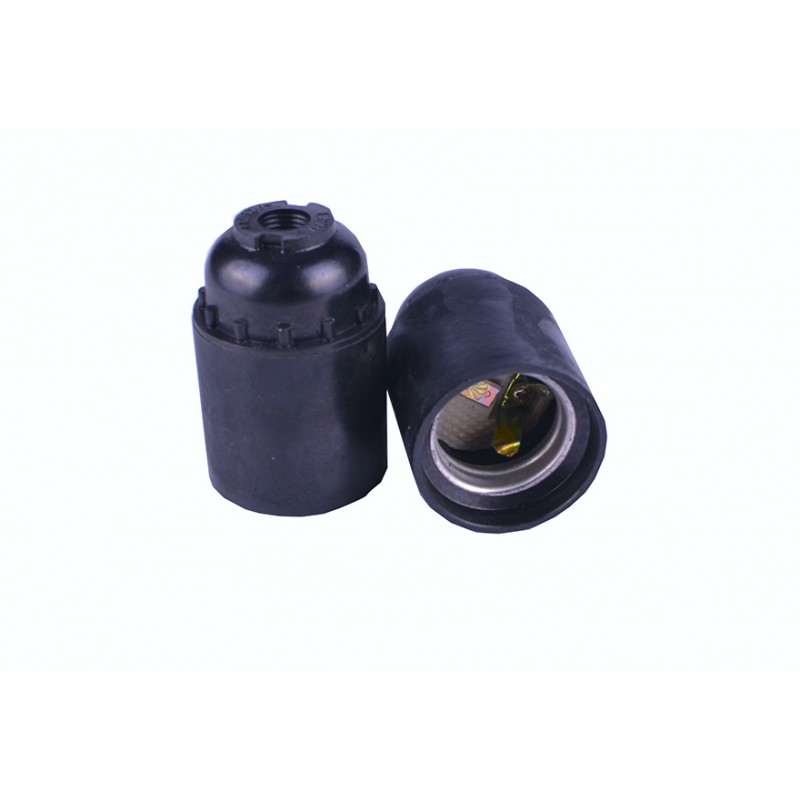

По реставрации карболита- Не использовать секундные клеи! Если у вас трещина разделываем её и заливаем эпоксидным клеем с наполнителем из опилок карболита подходящего цвета, после высыхания лишний клей сошлифовывается и полируется. Если имеется скол то вокруг этого места можно сделать вроде опалубки из пластилина и залить так же эпоксидкой с наполнителем и при высыхании обработать. Опилок карболита подходящего цвета можно напилить напильником или наждачной бумагой. Для восстановления чёрного карболита подойдёт к примеру советский патрон от лампочки. Место ремонта конечно будет немного отличаться по цвету, идеально не подгонишь, но это всё равно лучше, чем трещина или скол. (нашел на сайте по реставрации старинных приёмников.)
