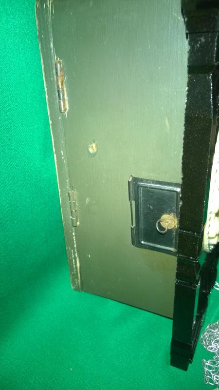

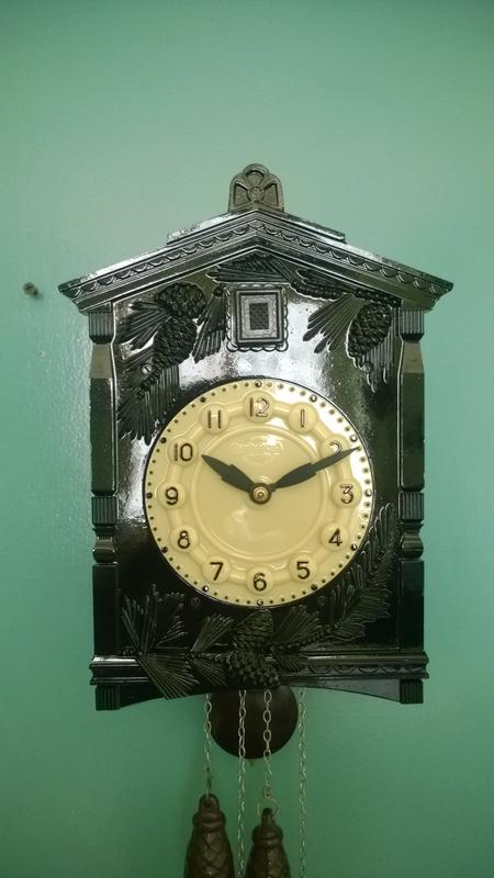

Сообщение от arhistratig Посмотреть сообщение
Есть ещё один вариант карболитового лица с торчащими шишками-это с отсутствующими двумя самыми верхними отверстиями.
Лакированный корпус после реставрации.

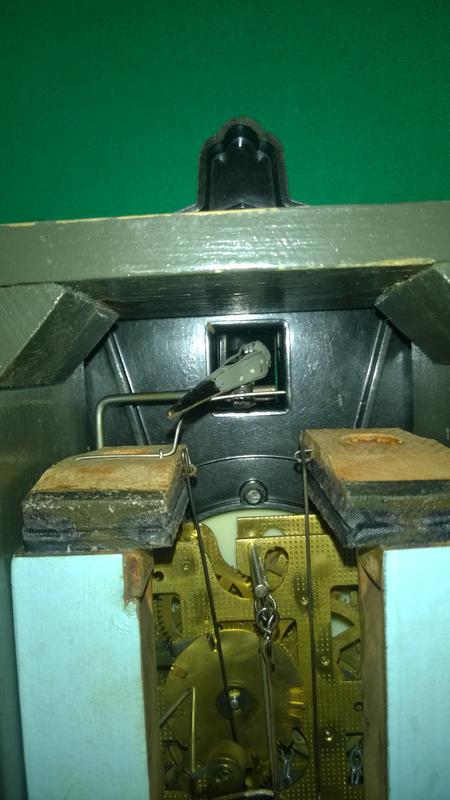

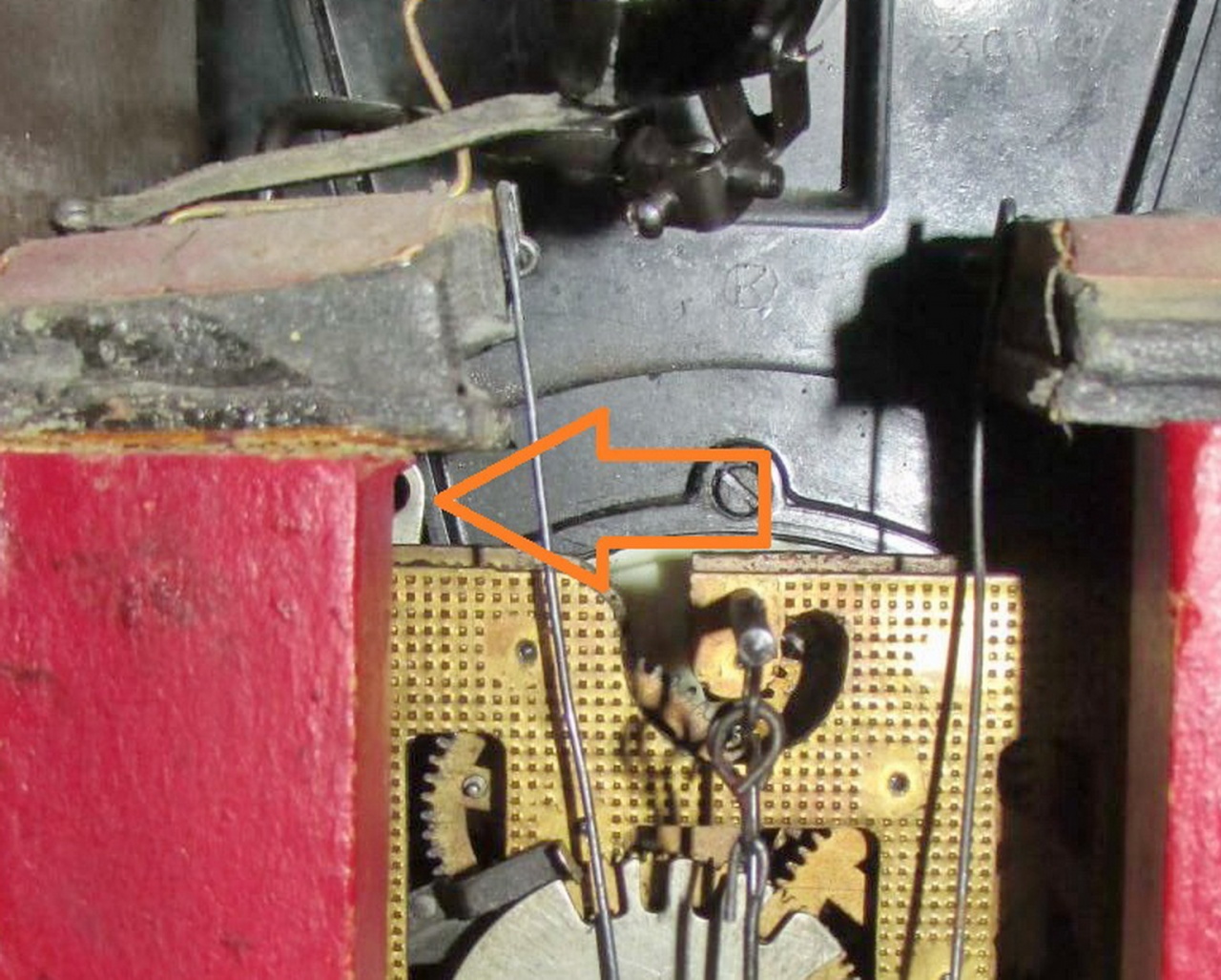

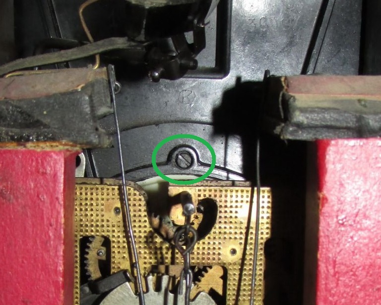

На первой моей кукушке винты раздвинуты а у той, что купил давече за 500р тоже сдвинуты как у Сергея. Присмотрелся внимательно на фото внутри корпуса и увидел, что этими винтами крепится мех-м сверху. Показал стрелкой на фото. Но так как часы пока ещё в пути точно могу сказать только по прибытию.
Просто офигеваю от почты России в последнее время! Из Удмуртской республики до Ив. области- 23 отправлено 27 получено. посмотрел внимательно, действительно эти два отверстия под винты в никуда. Но, как писал выше, в эти отверстия можно закрепить мех-м сверху, ширина совпадает. Часы пока в гараже на карантине.
В таких моделях механизм крепится к нижней полке через кронштейн, при сборке, кстати, не очень удобно. И у механизма нет проушин. У Вас механизм с проушинами (или целиком донор, или только проушины), самопальные отверстия явно под них. Видно какой то "самоделкин" пытался как то что то усовершенствовать.

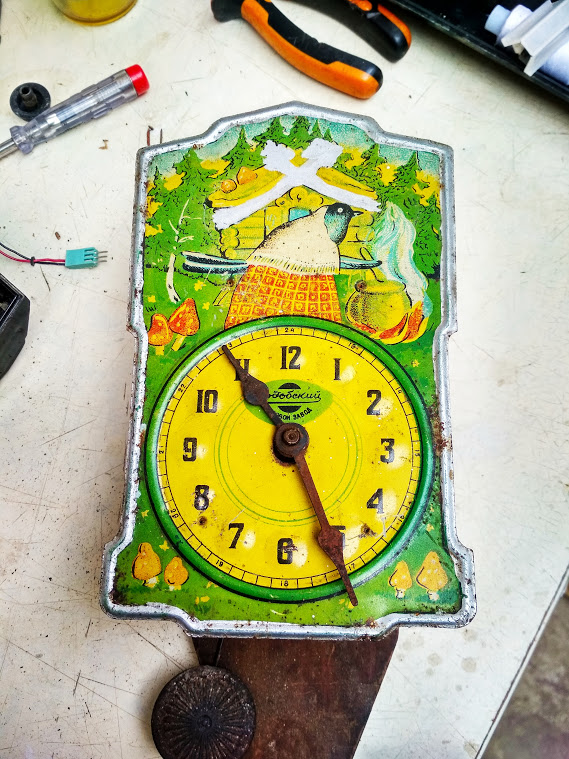

Р.S. Прикупил в коллекцию очень редкие ходики "Сорока-белобока", в довольно хорошем для своих лет состоянии.

Сообщение от taram Посмотреть сообщение
Интересная сорока. На счёт узко расставленных отверстий по середине корпуса -это не самопал. С обратной стороны имеются приливы укрепляющие отверстие , подобно как на указанном на фото отверстии, т.е они сделаны специально , заложены в форме для производства. Проушины на мех-ме есть но они всё равно не дотягиваются до этих отверстий. Какая то не согласованность видимо была на ранних этапах производства корболитовых панелей.
Кривохвостая птичка и проушины механизма, под крепление к деревянному циферблату, говорят за "котлету", а не промахи планирования. Сборная солянка.
Поздравляю с приобретением! Обожаю эти ходики! Но цены на них... Удалось обзавестись только "Коньком-горбунком".

Сообщение от OddyRash Посмотреть сообщение
Если это промахи планирования то это говорит о том, как отметили уже выше, что панельки и сами часы-корпуса производились разными предприятиями. А если все-таки не промахи планирования то вопрос со средними отверстиями остается открытым.

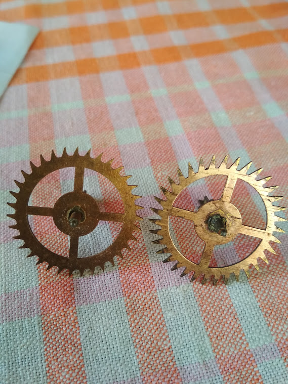

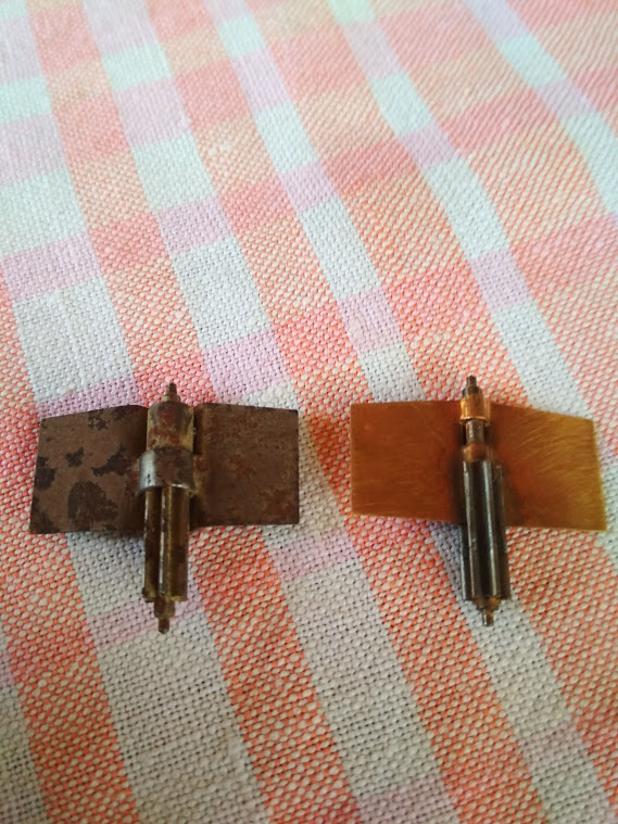

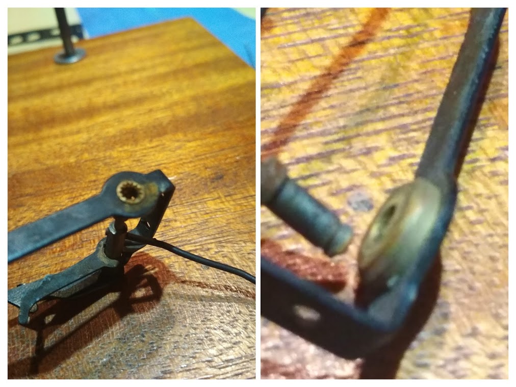

Там ещё различия в детальках механизма. Посмотрите, когда будете заниматься механизмом:
8. Латунная шайба приклепана к составному рычагу. (фото 10).
9. Конструкция ветряка с тонким телом триба. ( фото 11, справа).
10. Профиль зуба анкерного колеса отличный от более поздних. (фото 12, слева).
