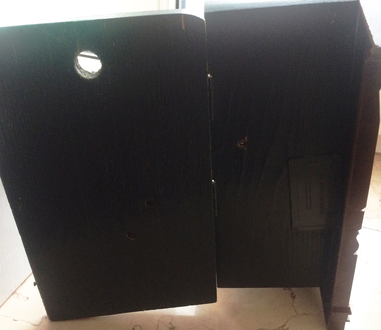

Вот такой вариант кукушки. Прошу оценок и комментариев специалистов:
ID:	2896357   Нажмите на изображение для увеличения

Я себя не отношу к специалистам но скажу так, вполне приличная кукушка, из последних. Но о той кукушке из ролика вы зря так. На потеху форуму купить такую и наслаждаться ее боем и кукованием, а вот приложить руки и довести до ума это уже совсем другой компот. Как, кстати и к вашей придется приложить руки. Так, что все дело только в цене.
