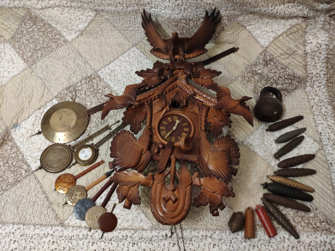

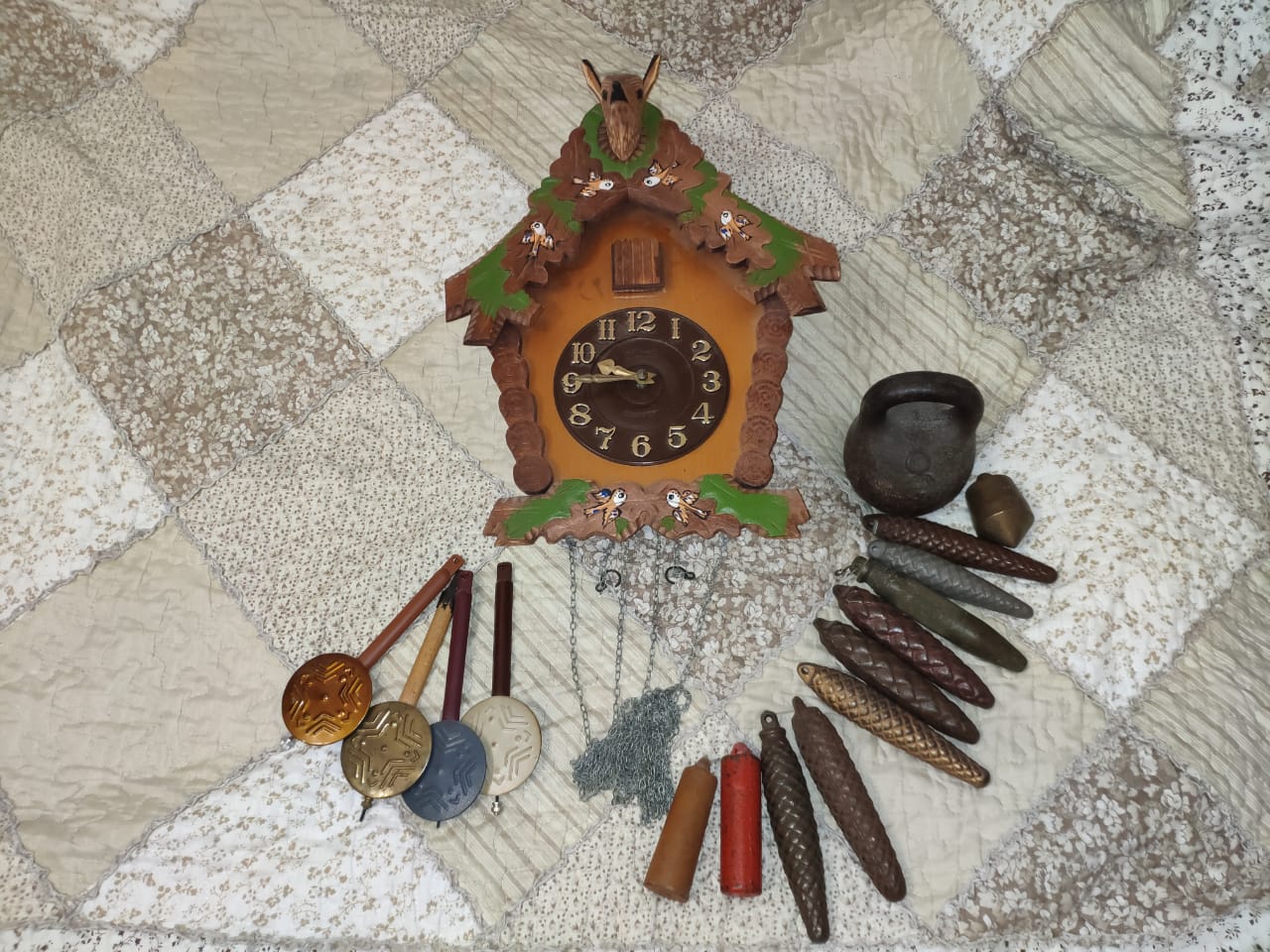

Не забывайте, что не все картинки в интернете отображают оригинальный вариант. Мне попадаются разные кукушки и если они некомплект, я их доукомплектовываю сам, благо шишек и маятников достаточно и я не сильно заморачиваюсь с оригинальным окрасом - что подходит к типу и дизайну, то и вешаю(кто ж запретит). Полагаю, на просторах интернета таких доукомплектованных, нынче большинство..
Вот, к примеру, специальный дизайн для яндекс-картинок
Название: WhatsApp Image 2020-02-08 at 22.58.47.jpeg
ID:	2864750 Нажмите на изображение для увеличения
Название: WhatsApp Image 2020-02-08 at 23.12.58.jpeg

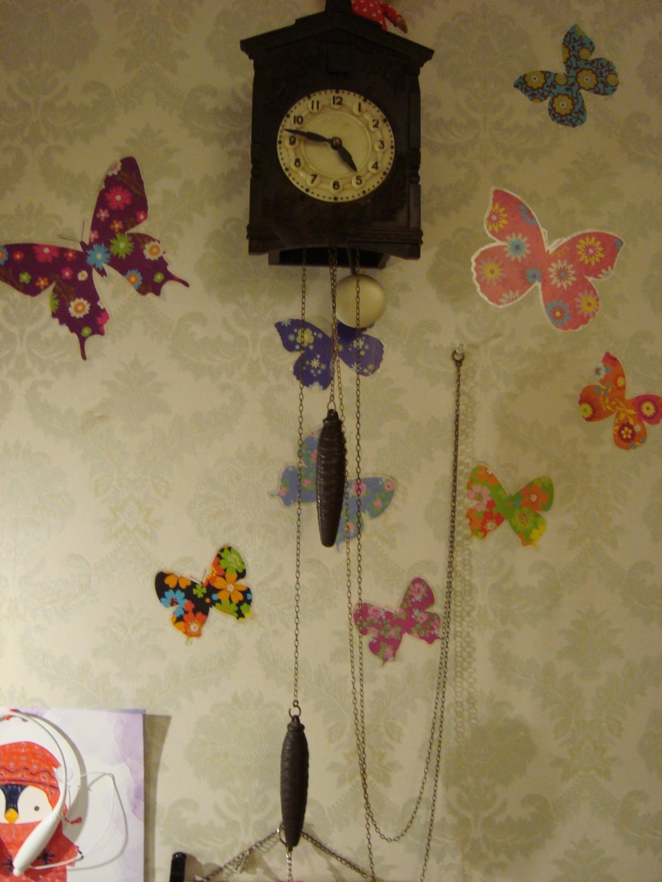

Огромное спасибо Алексею за чистку и восстановление часов ...
Дети простов полном восторге )
60 лет в этом году будет механизму .Теперь ещё минимум 60 ...) .
Может кто подскажет относительно безопасный для часов способ "выключения" кукушки на ночь . Снять гирю кукования первое что пришло на ум . но как потом правильно действовать утром ) ?

Никак. Бой в таком случае будет постоянно сбиваться. Оставьте, и через неделю вы не будете её замечать.

Когда я, по просьбе хорошего человека, избавлялся от ночных кукования и боя на старом механизме именно таких часов, я аккуратно просверлил верх короба в трёх точках сверлом 3мм, над передними частями блоков мехов и над молотком.
В блоки с передней стороны вставил гвоздики, скрученные колечком на концах.
Протянул 3 отрезка обувной вощёной нити, через отверстия, привязал к блокам мехов и молотку, а сверху связал нитки от мехов вместе и привязал к концам ниток 2 колечка из толстой медной проволоки. Пришлось сделать на правом верхнем углу короба желобок, его чуть воском мазнул и сбоку у дверки вбил 2 гвоздика на разной высоте, на расстоянии 1,5см друг от друга. На ночь снимаем одно, или оба колечка с верхнего гвоздика, цепляем на нижний, утром наоборот. Получилась вполне годная глушилка с возможностью выбора источника звука
