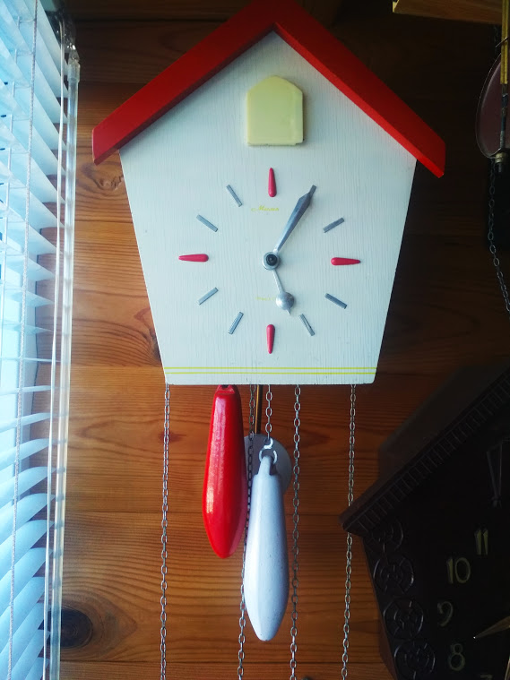

Мне все гири попадались только с коричневыми оттенками, если не считать конечно "спец." гирь в виде удлиненных капель у часов с кукушкой "белые с красной крышей". (фото 1).

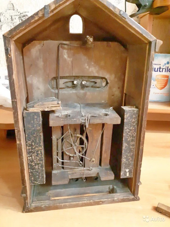

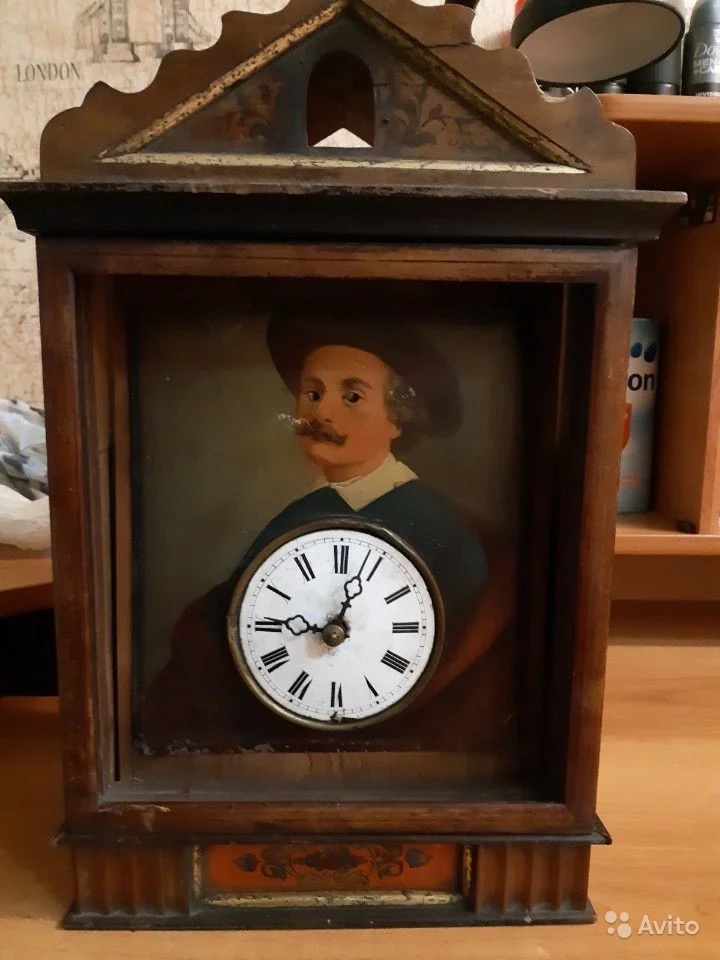

А у меня тоже пополнение. Может это кто то известный изображён? Часы комплектны по механизму, за исключением гирь, но это не беда. По корпусу не хватает "бороды" и золотой рамки по периметру портрета. Может есть у кого такая рамка? Наружные размеры рамки 21.5х24 см.

Не знаю кто на часах (чей портрет) , но глаза у него при идущих часах должны двигаться.
Интересно , наверное это и есть "тот прототип" для ходиков с двигающимися глазами (кот, лиса, клоун и т.д.).

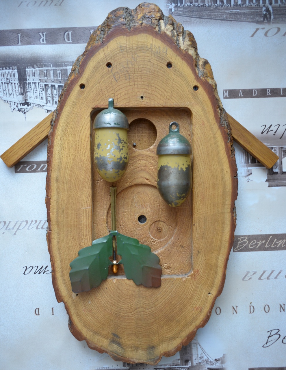

Вот здесь немного краски сохранилось.
