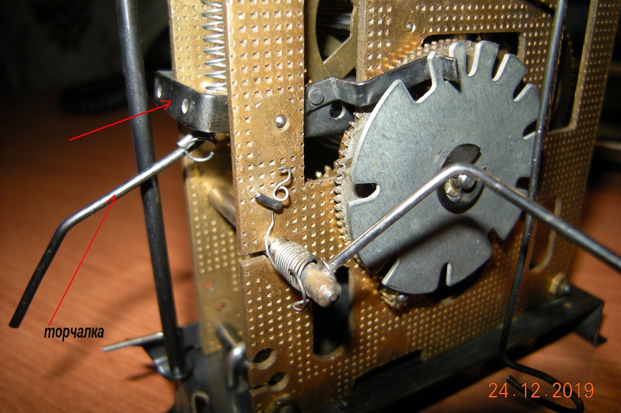

Сообщение от Mandein Посмотреть сообщение
торчащий наружу
Чуть подогните "торчалку" вверх.

Вот, показанный на фото элемент свободно двигается на оси составного рычага вверх и вниз между ограничительными штифтами на передней платине, однако на пуск боя он не влияет, а должен. Если же я чуть нажимаю на тонкий длинный торчащий наружу сбоку рычаг (проволоку), то механизм боя срабатывает. Под "торчалкой" Вы имели ввиду эту проволочку?
P.S. Разобрался в чем проблема! Просто был деформирован составной рычаг. Единственное, что непонятно- рамка составного рычага, та, что с двумя отверстиями показанная на фото стрелочкой, запускает бой путем нажима на штифт с пружиной. Какую роль выполняет то его плечо, что ходит над трибом колеса останова боя- непонятно?

Не та торчалка.

Ну тогда я все правильно сделал. Посидел, подумал что и как работает и скумекал А для чего нужно то плечо, что ходит рядом с улиткой (противоположное тому, что приводится в движение штифтами на минутном трибе)?

А для чего нужно то плечо, что ходит рядом с улиткой (противоположное тому, что приводится в движение штифтами на минутном трибе)?[/quote]
Это рычаг останова боя.

Я понял, что рычаг останова боя, это другая часть составного рычага, в которую упирается стальной штифт на колесе останова. Ну да ладно, славно работают! Спасибо всем за подсказки!
