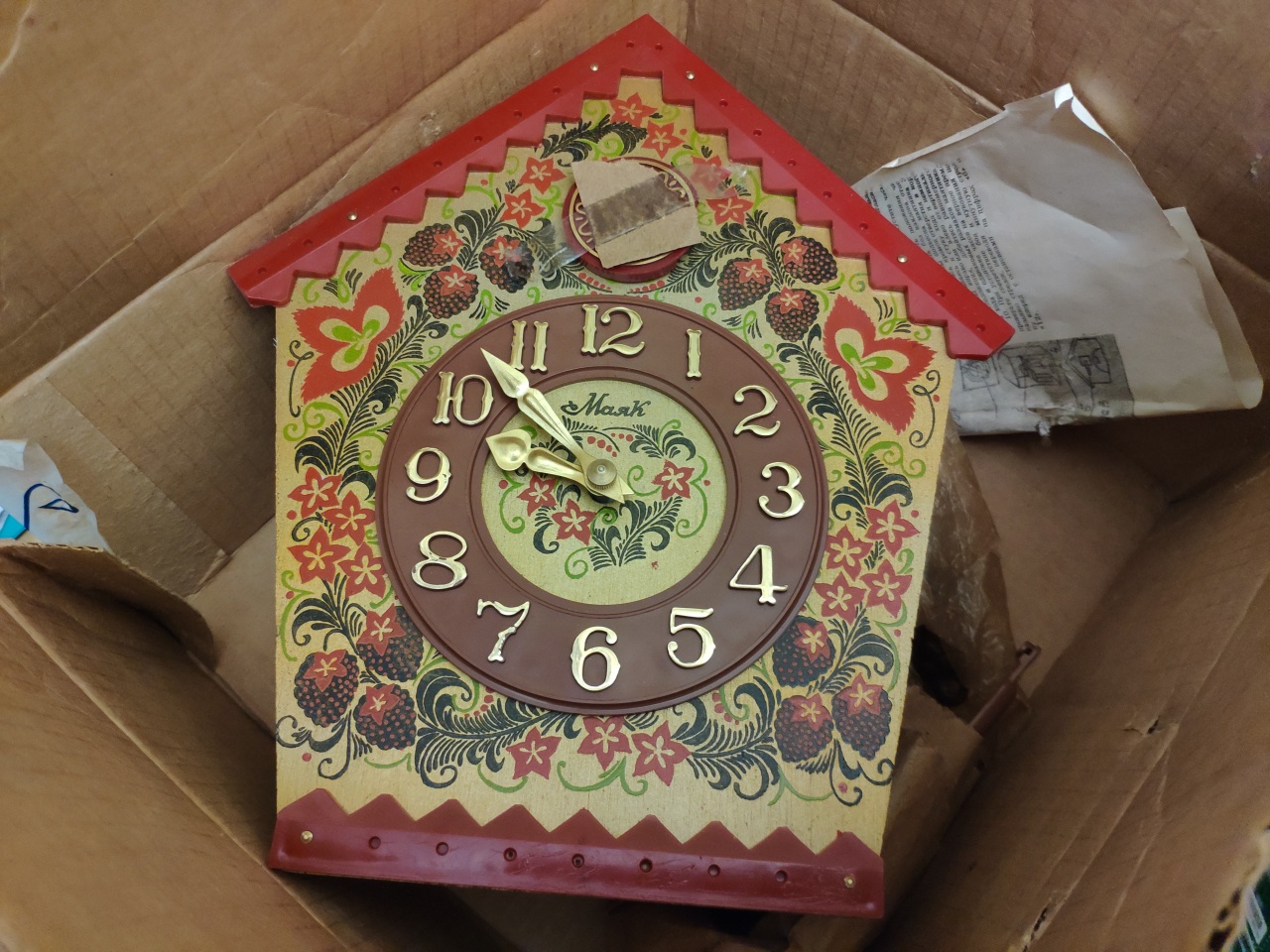

Часы с хранения.
Неожиданно, при поиске донора, в закромах обнаружил позабытую коробку, которую мне привезли несколько лет назад, вместе с партией видевших жизнь часов, аж из самого Сердобска, "благодарные" потомки сборщицы наших кукующих маяков. Абсолютно новые часы. Терзают меня смутные сомнения, что же с этим редким содержимым делать.. Вешать и запускать жалко как-то..
