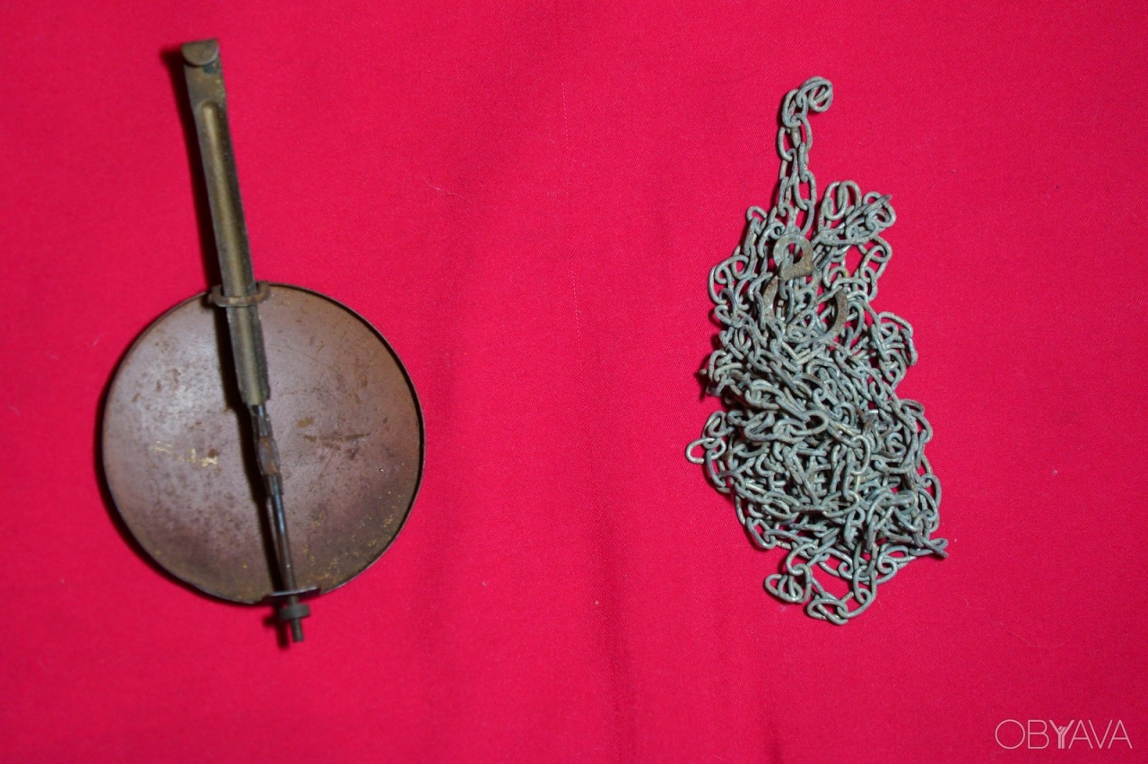

Сообщение от Diarov Посмотреть сообщение

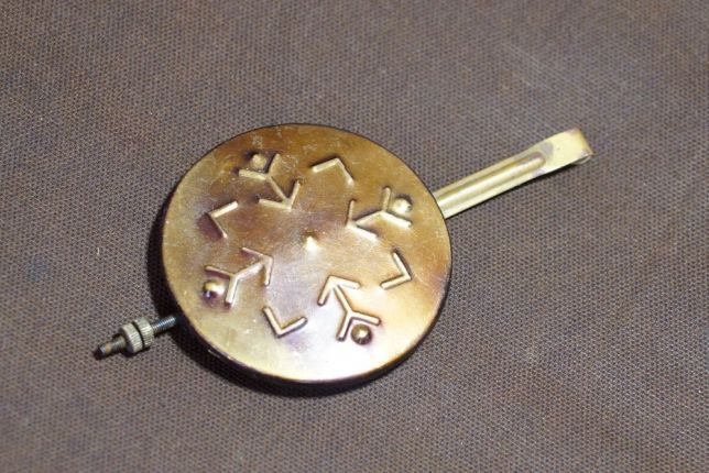

Спасибо за ответ! Буду искать маятник под счётное колесо.
он совсем короткий

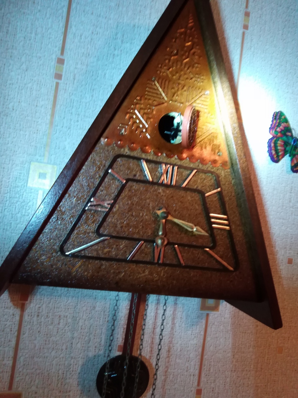

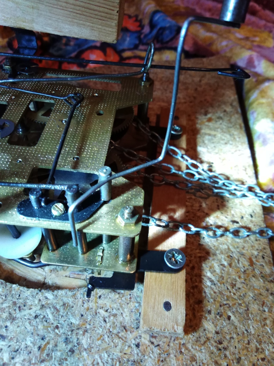

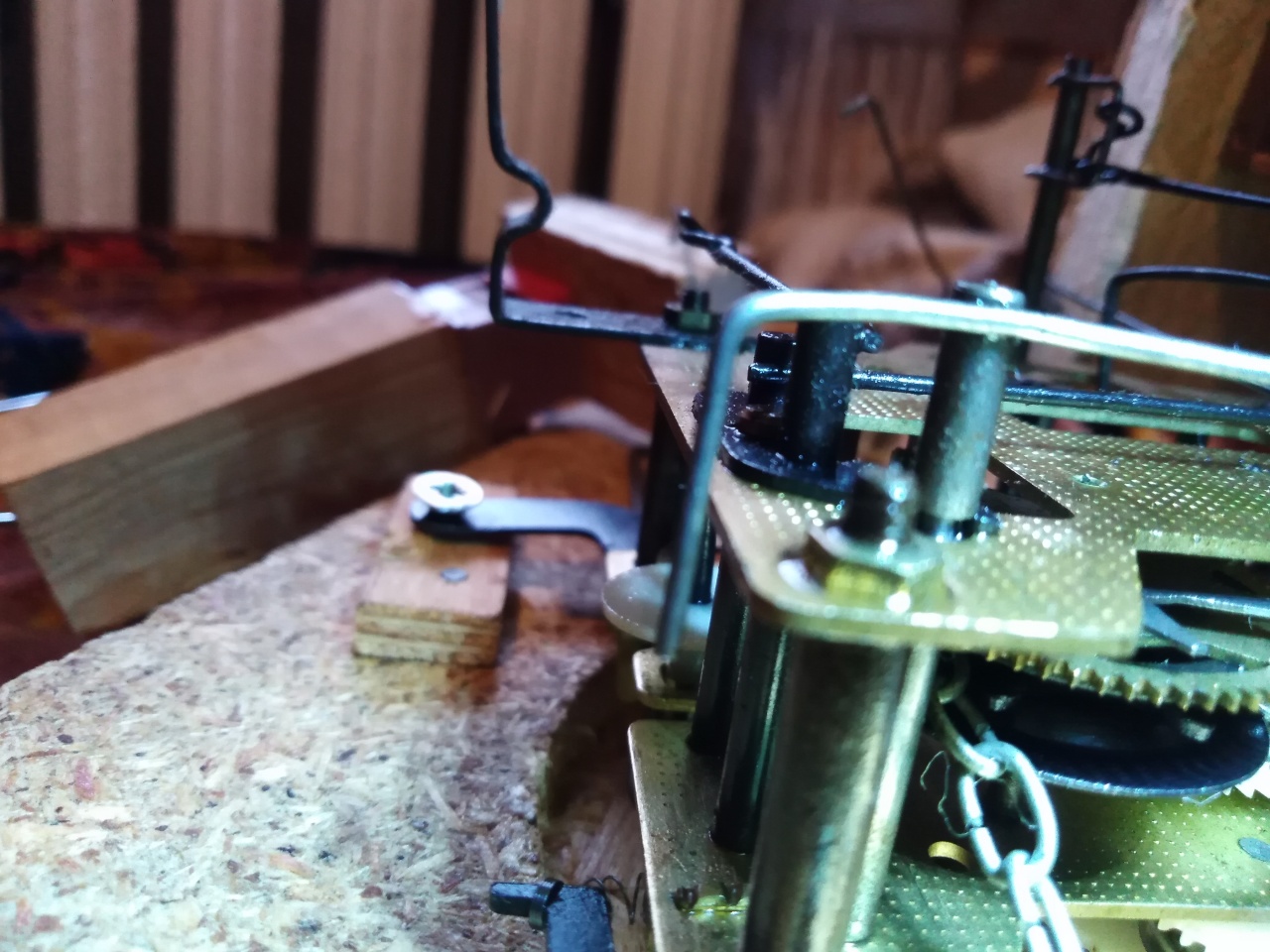

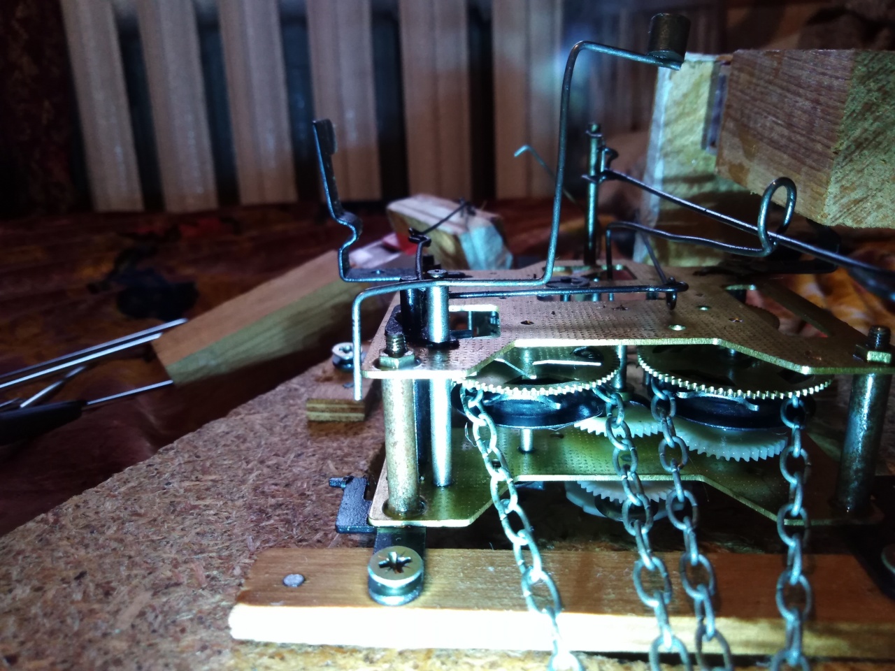

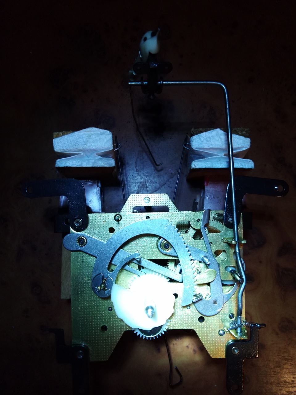

Здравствуйте. Я здесь новичок и не знаю куда поместить свой вопрос. Дело в том, что недавно на рынке для внучки купил гиревые часы "Маяк" с кукушкой. Промыл их смазал, распутал цепи и завёл их в нужные места... Часы пошли. Идут практически точно. Кукушка кукует правильно и высовывается в открывающуюся дверку. Всё хорошо, кроме боя. Молоточек просто упал в нижнее положение и не шевелится. На оси молоточка имеется 1 усик, но он не входит в зацеп с зубьями звёздочки, с которыми входят в зацеп усики механизмов "голоса" кукушки. Может не хватает пружинки? Или нужно подогнуть этот усик на оси молоточка? Или нужно где-то подогнуть проволочку самого молоточка? Я пока не могу понять. И боюсь испортить. Помогите пожалуйста разобраться! Фото прилагаю:

Подогнуть усик на оси молоточка. Взаимодействовать со звёздочкой он должен точно так же, как и усики рычагов привода свистков.
глаза меня не обманывают?
там дейсвительно фронтальная панель из голого ДСП, никакого шпона?
и завод посчитал это нормальным?
поставьте молоточек таким образом, чтобы нижним отростком он стопорился об нижний край платины
Вложение 2789778
Да, шпон отсутствует на всей поверхности корпуса.
Получается, что молоточек просто как-то развернулся по часовой стрелке (вид сзади). А для нормальной работы его нужно повернуть против часовой.
Нажмите на изображение для увеличения Название: IMG_20191120_113431.jpg Просмотров: 8 Размер: 391.4 Кб ID: 2789788
Глаза Вас обманывают, там совсем не "голая" ДСП.
Она покрыта лаком!

Да, Дмитрий прав, а я-то сослепу не разглядел, что молоточек просто "провалился" вниз.

Сообщение от Dima343 Посмотреть сообщение
он совсем короткий
Вложение 2784777Вложение 2784778
Именно такой и подошёл идеально. Сразу ход нормализовался.
